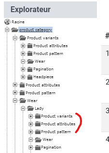

Je rencontre un problème pour lequel je ne sais pas où chercher a cause de l’erreur : des noms de catégories de premier niveau se retrouvent en sous-catégories de dernier niveau pour toutes les sous-catégories (ici en affichage des catégories) :
Pour le moment, la seule chose que j'ai remarquée est qu'au moins deux catégories ont dans VM une sous-catégorie de même nom, mais dont les alias dans VM sont différents.

Je retrouve bien cette organisation dans la table des catégories, Mais ces 6 catégories de premier niveau sont toujours affichées, dans la liste des catégories comme dans celle destinée à l'affichage des produits, comme sous-catégories de chaque catégorie.

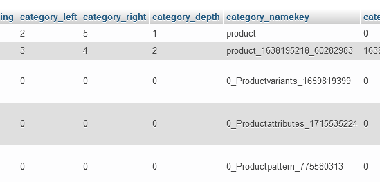

Comme on le voit sur la pièce jointe, les catégories importées ont la valeur "0" pour left, right et depth (la première est celle par défaut, la seconde une catégorie ajoutée à Hikashop avant l'import de VM, les suivantes ont été importées). Il n'y a pas non plus d'heure de création
Est-ce que ça pourrait être la raison de ces erreurs d'affichage ?

C'est bien ça ! En modifiant à la main les champs left, right et depth, l'affichage est correct sur le site démo.
Mais sur le site à migrer, il y a 62 catégories, il va donc falloir que je crée un script.

Si le souci est un problème avec le right/left/depth alors appuyez sur le bouton "rebuild" de votre listings de catégories.
HikaShop les recalculera automatiquement.

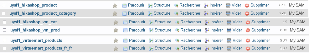

Mais il reste le plus gênant : dans le dernier test, sur 915 produits Virtuemart dont 142 non publiés, seuls 683 sont importés. manquent donc 232 produits.
Comment savoir pourquoi certains ne sont pas importés ? Y a-t-il une possibilité d'avoir des logs de l'import ?
PS : je viens de partir d'une toute nouvelle copie du site, et sur 937 produits, je n'en retrouve que 527 dans Hikashop, certaines catégories n'ont plus aucun produits, d'autres une partie seulement.
Last edit: 4 years 8 months ago by RG-Consultant. Reason: complément d'information

Il est probable que les produits soient dans HikaShop mais qu'ils ne soient liés à aucune catégorie car HikaShop n'a pas pu faire le lien entre la catégorie dans VM et dans HikaShop pour le produit.
Regardez la table hikashop_product via PHPMyAdmin. Si vous y voyez 937 entrées, c'est que c'est surement le souci.
Le bouton "check database" de la page de configuration d'HikaShop permet d'assigner les produits sans catégorie à la catégorie principale.
Sinon, il est possible que les liens catégorie-produit sont en fait tous là, dans la table hikashop_product_category mais que pour ces produits, ils pointent vers un id de catégorie non existant.
Donc il faudrait vérifier si pour un de ces produits, il y a quelque chose dans hikashop_product_category et si oui, quel est l'id de catégorie qui est indiqué et dans ce cas, à quoi il correspond dans hikashop_category.

Hélas non, il y a en effet 645 produits dans la table des produits Hikashop, mais pas les 937. Je ne sais pas pourquoi hier seuls 527 étaient listés dans l'administration, peut-être ce lien inexistant dont vous parlez.
Le nombre de catégories est juste. J'ai pris la précaution avant cette nouvelle tentative d'import de renommer les catégories qui portaient le même nom (mais n'avaient pas le même alias).
En comparant manuellement toutes les catégories, certaines n'ont récupéré qu'une partie de leurs produits, d'autres rien.
Je viens de regarder des fiches produits VM qui n'ont pas été importées, et je ne vois vraiment pas ce qui cloche. :(
PS : j'ai une piste : certains produits de la boutique VM n'ont pas de catégorie définie, j'essaie de vérifier, mais ceux non importés d'une catégorie vérifiée n'ont aucune anomalie.
