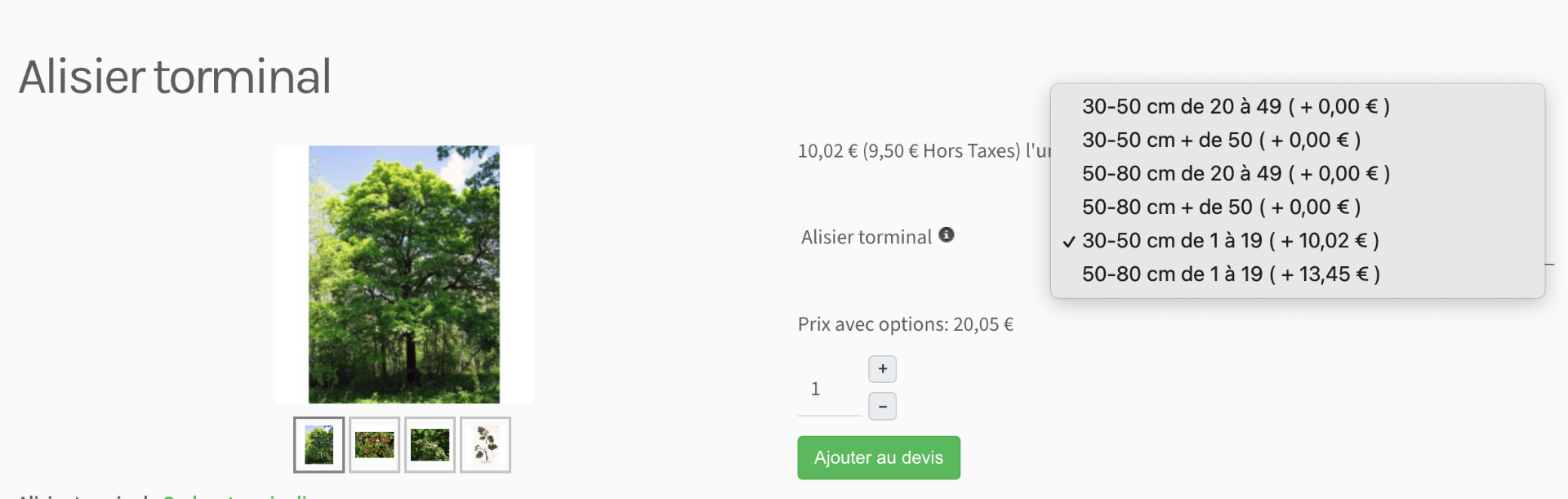

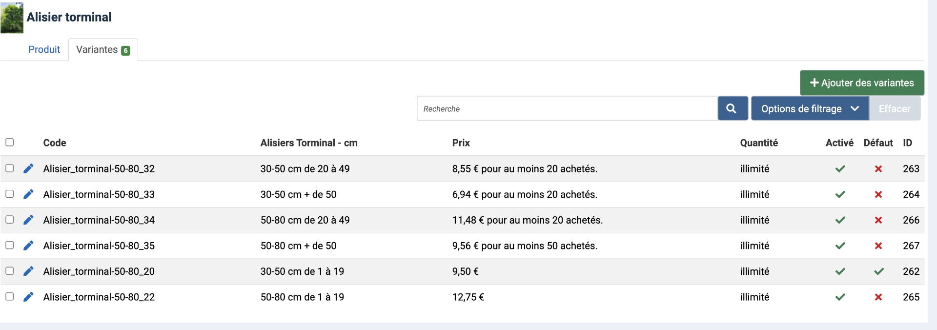

Je suis en train de m'initier à la logique des Options et Variantes, mais je fais face à un problème que je n'arrive pas à résoudre.
En fixant les prix dans mes Variantes, je devrais pouvoir indiquer le prix en fonction de la quantité, tout comme dans le premier écran.
Cependant, à la sortie, on ne m'indique que le prix pour le produit à l'unité ( comme dans le second écran);
Malgré mes efforts pour trouver une solution, je n'arrive pas à obtenir l'affichage dont j'ai besoin.
Pourriez-vous m'aider à résoudre ce problème ?
Merci d'avance.

2 years 9 months ago #359223
by nicolas
Replied by nicolas on topic Problèmes d'Options de produits
Vous ne pouvez pas ne pas fournir de prix à l'unité. Sinon, si l'utilisateur essai d'acheter 1 de votre variante, il n'y aura pas de prix.
Je vous recommande de faire comme j'ai indiqué dans mon précédent message, cela fonctionnera comme il faut.
