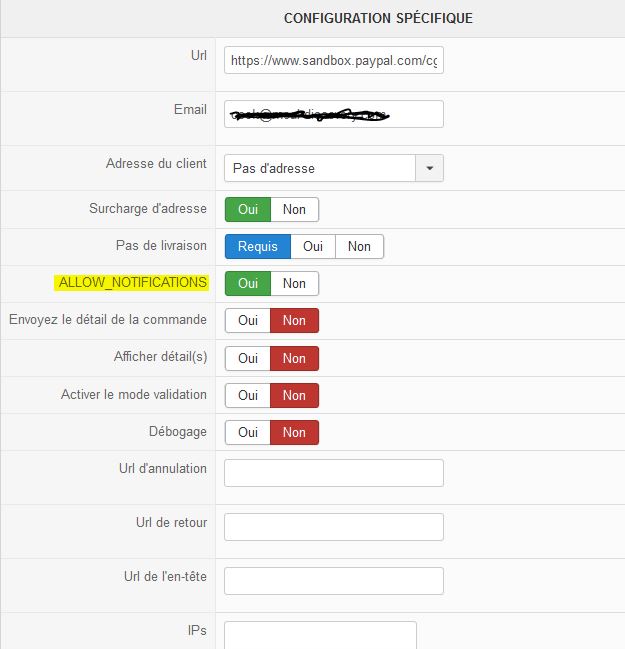

7 years 2 months ago - 7 years 2 months ago #309544 by plastic1st
Bonjour Mohamed.
Merci pour votre réponse.
L'option est bien paramétrée (voir copie d'écran ci-jointe)
Last edit: 7 years 2 months ago by plastic1st.
More
7 years 2 months ago #309558 by nicolas
Les options de votre méthode de paiement ont l'air correctes.
Cela peut venir d'autres choses.
