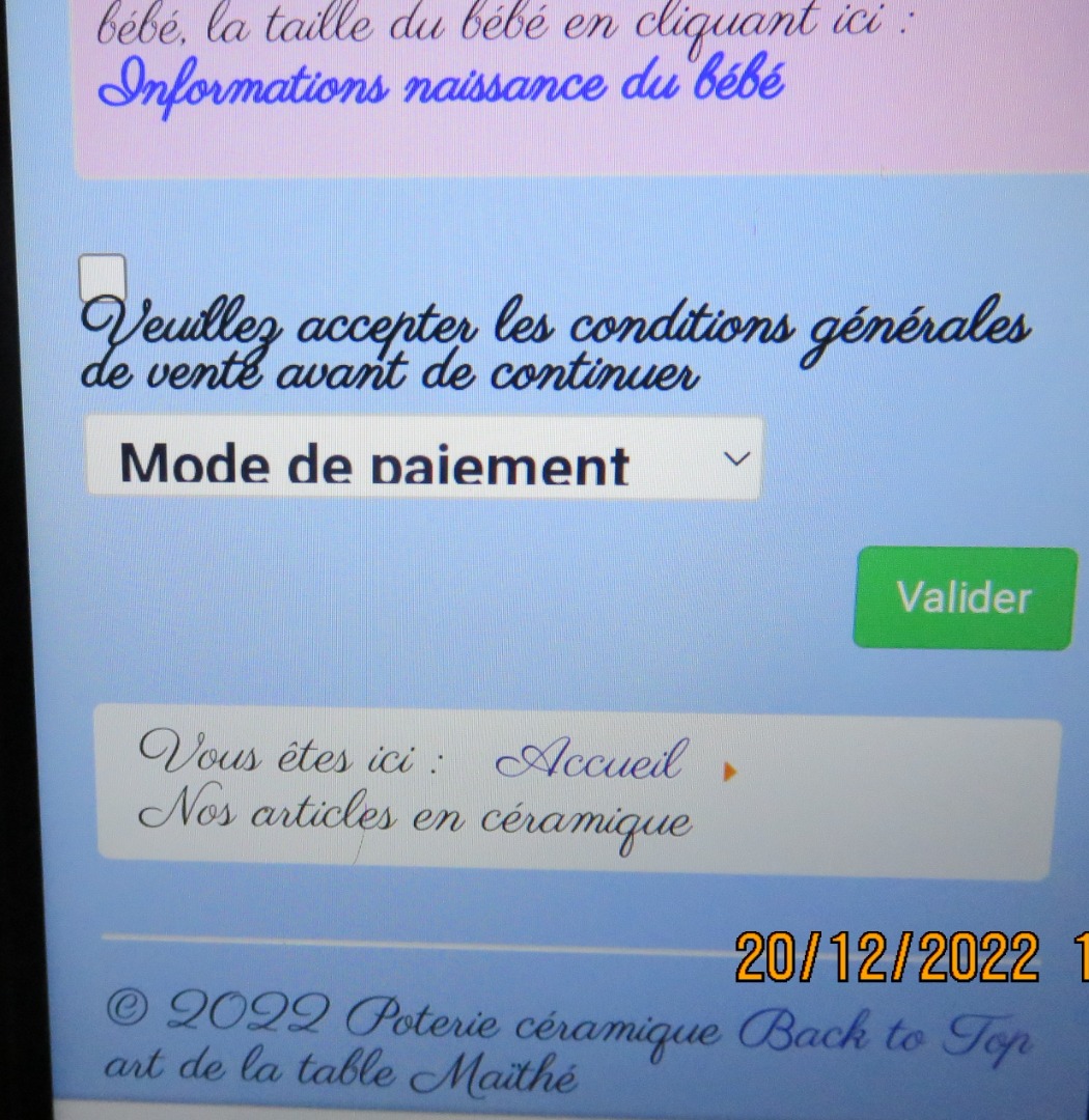

-- Error-message(debug-mod must be tuned on) -- : Pas de message d'erreur mais la modif ne se fait pas sur mon portable android.
Bonjour
J'ai modifié l'apparence de l'onglet sélectionnant le mode de paiement qui fonctionne bien sur mon pc et ma tablette mais aucune modification ne s'applique sur mon téléphone Android, je vous joint une capture de la fenêtre modifiée sur mon pc et une que n'arrive pas à modifier sur mon téléphone.

Le sélecteur de mode de paiement fonctionne sur pc tablette et téléphone android mais c'est l'apparence que je n'arrive pas à changer sur le téléphone pour l'avoir comme sur mon pc, ce que je montre avec les deux pièces jointes à mon message précédent.

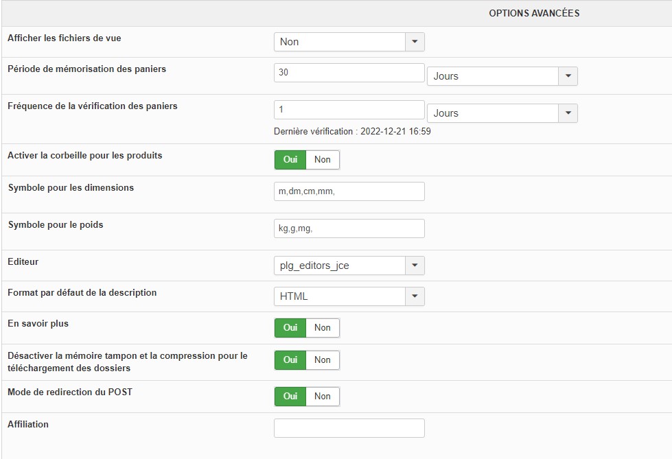

Suite à votre réponse je ne trouve pas cette option "utiliser la librairie chosen" je vous ai mis en pièce jointe une capture d'écran.

3 years 11 months ago #347732
by nicolas
Replied by nicolas on topic Onglet mode de paiement
Pardon, l'option est dans l'onglet Affichage:
www.hikashop.com/support/documentation/5...html#display_general

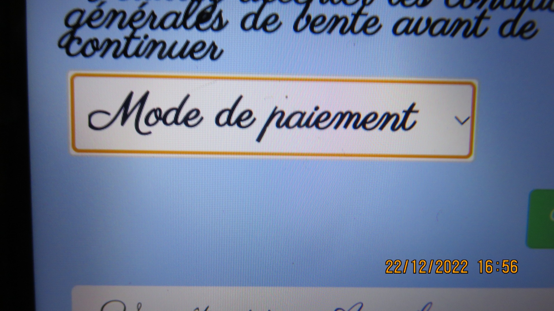

Merci de vos conseils, en bricolant un peu le css tout est rentré dans l'ordre comme je le souhaitai
En pièces jointes deux captures d'écran pc et téléphone.
