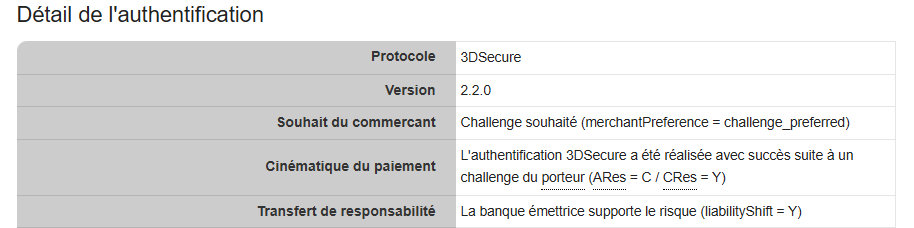

-- Error-message(debug-mod must be tuned on) -- : un message d'avertissement de l'interface de gestion monetico /!\
J'utilise le plug-in de paiement cmcic avec monetico et celui-ci m'indique que la version utilisée à partir du 15 mai 2024, n'intègre pas le protocole de sécurité 3DSecure 2.2, une mise à jour qui renforcera la sécurité des transactions et celles des clients.
Cette non-conformité est due à une implémentation incorrecte ou manquante des champs « contexte_commande » et du nouveau calcul du sceau MAC.
Pour éviter un risque de pertes de transactions et donc de chiffre d'affaires, une action rapide est nécessaire.
Il est important de souligner que la conformité au protocole 3DS v2.2 n'est pas une simple recommandation, mais bien une nécessité.
D'avance merci pour l'évolution de ce plug-in vers la version requise du 3DSecure.

2 years 6 months ago #360958
by nicolas
Replied by nicolas on topic CMCIC plugin en version 3DS 2.2
Le plugin CMCIC n'implémente pas le contexte_commande et le nouveau calcul du sceau MAC, et nous n'avons pas prévu de changer cela.
Pour implémenter les différents changements nécessaire pour le support de 3DSecure, nous avons développé il y a quelques années un plugin de paiement "Monetico" qui est inclus par défaut dans HikaShop. Nous avions communiqué la dessus à l'époque.
Confirmez-vous que vous utilisez le plugin CMCIC et pas le plugin Monetico ?
Si c'est le cas, il vous suffit de configurer une nouvelle méthode de paiement avec le plugin Monetico et de faire la bascule à votre discrétion.
Notez que les changements se base sur cette documentation www.monetico-paiement.fr/fr/info/documen...ration_3DSv2_1.0.pdf pour 3DSecure v2.
Il n'est pas fait mention de 3DS 2.2 ou de 3DS 2.1
Je n'ai trouvé aucune mention de 2.2 en lien avec 3DS et Monetico en cherchant sur Google.
Le seul lien que j'ai trouvé, c'est cette page:
www.hosteco.fr/Extension-Monetico-CM-CIC...ur-opencart-204.html
qui mentionne le support d'OpenCart v2.2 pour le plugin de paiement Monetico qui supporte 3DSv2.
Serait-ce de la que viendrait la confusion ?

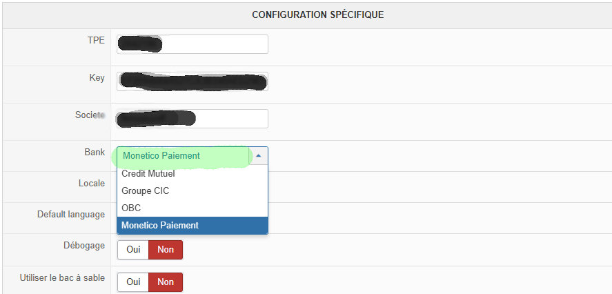

2 years 6 months ago #360986
by consultech
Replied by consultech on topic CMCIC plugin en version 3DS 2.2
Bonjour Nicolas,
Le plug-in cmcic propose "nativement" le choix monetico parmi les 3 autres choix possibles et c'est bien dans l'interface de gestion monetico que l'on détecte que ce plug-in utilise une version antérieure : « votre système actuel n'est à ce jour toujours pas conforme au protocole précédent à savoir la version 3DS 2.1, un prérequis essentiel pour passer à la version 2.2. Cette non-conformité est due à une implémentation incorrecte ou manquante des champs « contexte_commande » et du nouveau calcul du sceau MAC.»
cette page d'accueil monetico me renvoie deux liens :
Voilà ce que je peux vous dire, ci ce n'est que j'ai 2 sites qui tournent avec ce plug-in de paiement CB et monetico...

2 years 6 months ago #360989
by nicolas
Comme je vous ai dit, le plugin CMCIC est l'ancien plugin pour Monetico.
C'est normal que Monetico vous dit qu'il ne supporte pas 3DS v2.
Passez sur le plugin Monetico qui est aussi inclut dans HikaShop et le problème sera réglé.

2 years 6 months ago #361000
by consultech
Merci Nicolas,
J'ai bien compris et j'ai fait des tests sur l'un des sites en production avec monetico et comme évoqué précédemment, je parle bien d'une version de 3DS 2.1 vers la version 2.2. mais il m'a bien semblé voir une version 3DS en 2.1 aussi sur ce plug-in.
Bref je verrais bien à la date butoir mercredi si jamais les CB passent... sinon il faudra bien trouver une solution pour faire évoluer ces plug-ins exploitant le portail monetico.
D'avance merci pour votre aide.

2 years 6 months ago #361019
by consultech
Le passage au plug-in monetico semble effectivement régler le problème de version.
Merci pour votre aide.
