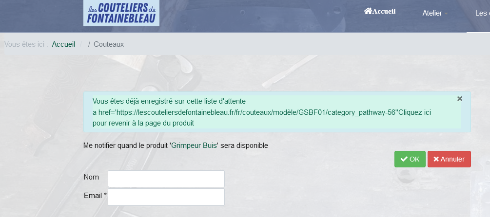

Bonjour
suite à inscription sur liste d'attente, le message qui s'affiche est mal interprété alors que la clé de traduction semble correcte:
CLICK_HERE_TO_GO_BACK_TO_PRODUCT="<a href='%s'>Cliquez ici</a> pour revenir à la page du produit"

Mais dans votre capture, on peut voir un double quote au lieu d'un simple quote à la fin de l'URL (qui remplace le %s de la traduction). Donc pour moi, vous avez surement un override de traduction avec le double quote.
Allez dans l'onglet Languages de la configuration HikaShop, éditez le fichier de langue FR, et dans la zone de droite, cherchez CLICK_HERE_TO_GO_BACK_TO_PRODUCT et vérifiez qu'il soit correct.

Je viens de tester de mon coté avec les mêmes versions de PHP, Joomla et HikaShop mais je n'ai pas le problème:
i.imgur.com/lr8eCsy.png
Donc soit vous avez un mauvais override de traduction, soit le problème est ailleurs, mais je ne sais où. Peut être le template ?
En tout cas pas dans HikaShop.

J'ai trouvé la cause du problème. C'est le paramétrage du nom SEF pour les produit (fonctionnalités) pour lequel j'ai mis "modèle".
C'est le caractère accentué qui provoque le problème.
Avec joomla 3 ça ne posait pas de problème.
