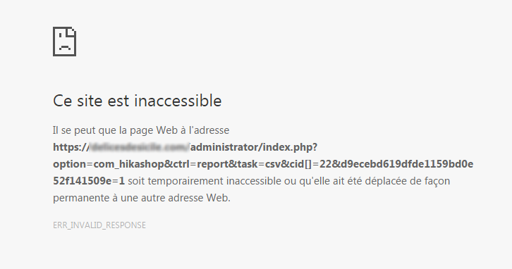

-- Error-message(debug-mod must be tuned on) -- : Ce site est inaccessible
Il se peut que la page Web à l'adresse monsite.com/administrator/index.php?opti...=report&task=csv&cid []=22&d9ecebd619dfde1159bd0e52f141509e=1 soit temporairement inaccessible ou qu'elle ait été déplacée de façon permanente à une autre adresse Web.
ERR_INVALID_RESPONSE
je n'ai pas trouvé la solution sur le forum ni ailleurs...
Pour les besoins de notre compta je souhaite extraire un rapport personnalisé de la liste des commandes du mois et de leurs montants.
Tout a toujours bien fonctionné, jusqu'à maintenant (sans modification effectuée).
Lorsque je clique sur le bouton Exporter aucun fichier n'est généré et j'obtiens une erreur de type ERR_INVALID_RESPONSE

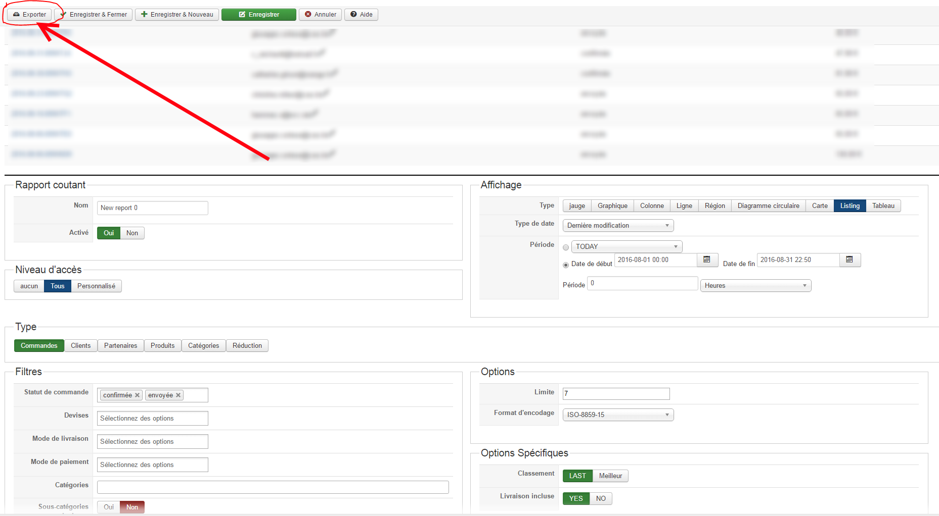

Je vous joins une capture de l'erreur et de la config du Rapport en question (que j'ai supprimé/recréé plusieurs fois en vain)

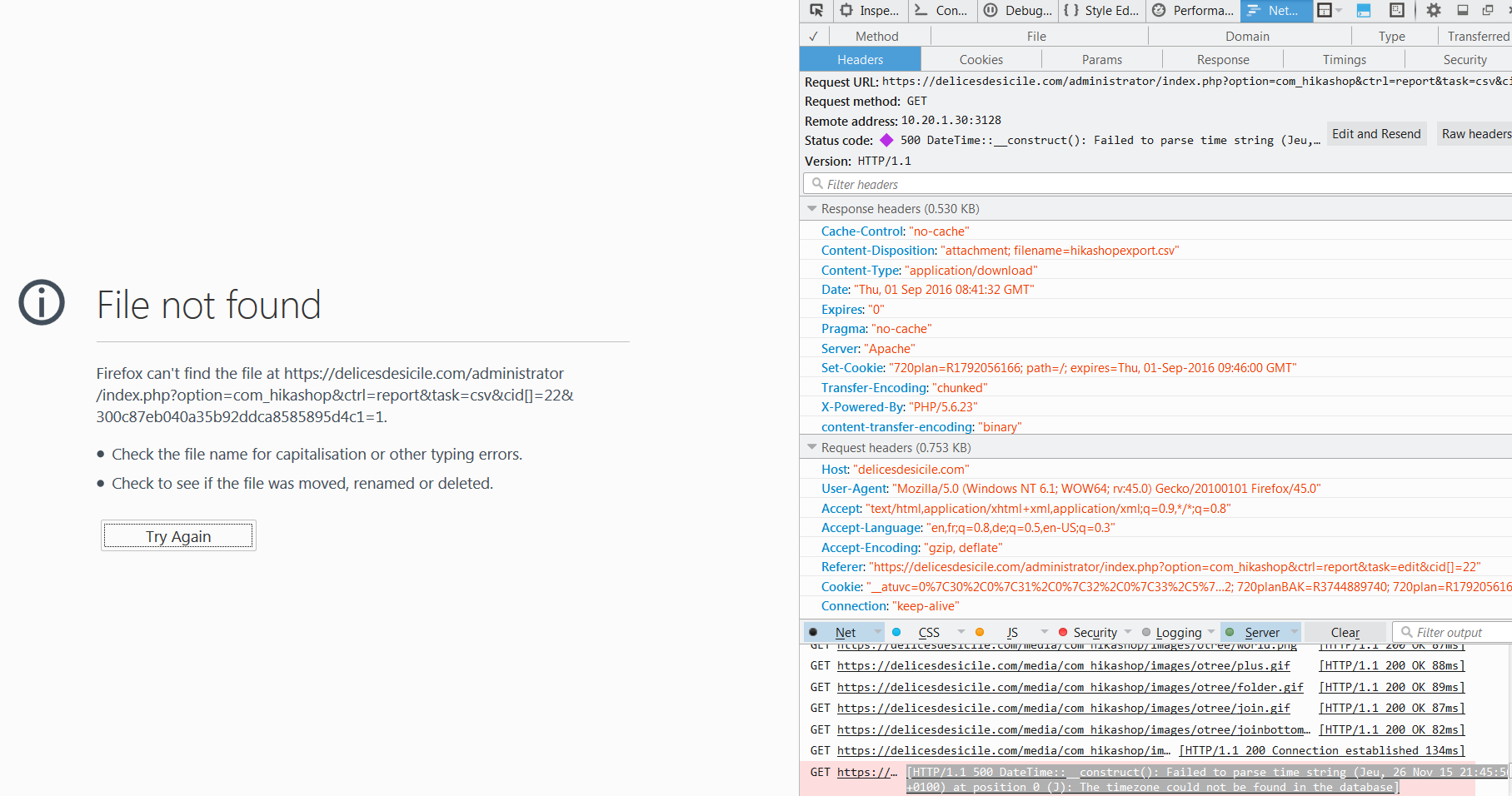

  • Posts: 17
10 years 2 weeks ago #248905
Merci pour votre réponse rapide.
J´ai fait une capture, il s´agirait d´une histoire de :
DateTime::__construct(): Failed to parse time string
J´ai fait une rapide recherche, et mes dossiers tmp et logs sont bien configurés avec les CHMOD en 777, et joomla me le confirme dans l´onglet permissions des informations système...
Je m´en remets donc à votre expertise...

10 years 2 weeks ago #248910
HikaShop va modifier les "headers" afin de signaler au navigateur qu'un fichier va être envoyé.
Mais une erreur survient après et cela stop l'envoie du fichier et va envoyer du contenu qui ne sera pas reconnu par le navigateur.
Vous pouvez regarder dans l'onglet "Response" mais ce qui est certain c'est que vous trouverez plus de détails sur le PHP error log file.
Au niveau de l'erreur ; vous avez une date qui est sauvegardée en base avec un mauvais format.
Et Joomla ne peux pas lire/convertir cette date (qui commence par "Jeu, " ; surement pour "Jeudi").
Cordialement,

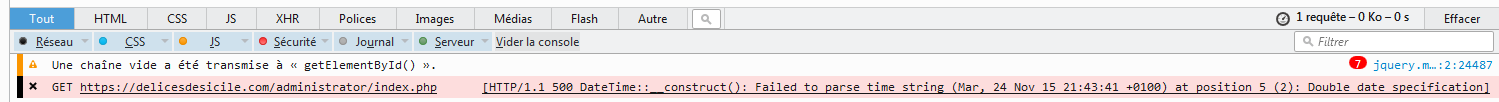

Je ne vois rien d'étrange dans cette date, mais le log indique :
[HTTP/1.1 500 DateTime::__construct(): Failed to parse time string (Mar, 24 Nov 15 21:43:41 +0100) at position 5 (2): Double date specification]
alors qu'avec le filtre initial l'erreur était :
[HTTP/1.1 500 DateTime::__construct(): Failed to parse time string (Jeu, 26 Nov 15 21:45:56 +0100) at position 0 (J): The timezone could not be found in the database]
J'ai vérifié dans phpmyadmin, et les timestamps dans la colonne user_created ont l'air corrects...
