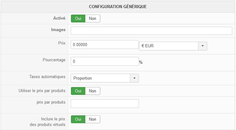

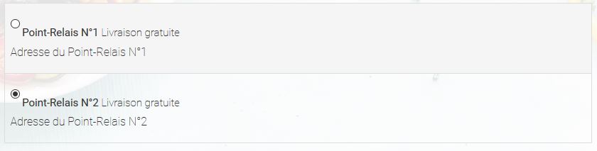

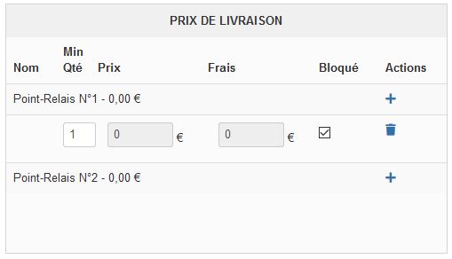

J'ai suivi vos conseils, et il doit y avoir un point que je n'ai pas compris, car cela ne fonctionne pas.
  • Dans mes modes de livraison, j'ai activé l'option "Utiliser le prix par produits" (voir screenshot)
  • Dans les produits, j'ai bloqué un point relais (voir screenshot)
Cela n'a aucune influence sur mon panier : on me propose toujours les 2 points relais (voir screenshot).
De plus, j'ai peut-être mal compris vos explications, mais j'avais compris que, si le client sélectionne 2 produits :
  • produit 1 : dispo dans point relais 1 et 2
  • produit 2 : dispo dans point relais 3 et 4
J'aurais 2 groupes de bouton radio pour la sélection du point relais :
  • relais 1/relais 2 pour le produit 1
  • relais 3/relais 4 pour le produit 2
Ai-je mal compris ? (ce n'est pas ce que j'obtiens).
