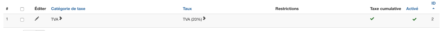

Voici un screen de tableau de bord avec la TVA, on sait jamais :
Merci pour ton aide.

Le prix afficher dans $additional->price_value_with_tax est toujours en HT, semble que la fonction getTaxedPrice ne fonctionne pas.
8 years 10 months ago #284751
by nicolas
Replied by nicolas on topic EcoTaxe appliqué sur le HT
C'est la fonction qui est utilisée par tout le code d'HikaShop pour calculer les taxes, donc ça m'étonnerait qu'elle ne marche pas
Par contre, ça m'étonnerait que l'id de votre catégorie de taxes est "2", car "2" c'est l'id de la catégorie de produit "product category" dans HikaShop par défaut, et de plus dans votre capture c'est l'id de votre règle de taxes, et pas de votre catégorie de taxes.
Dans le menu System>Taxes, cliquez sur le bouton "manage tax categories" et là vous aurez le listing de vos catégories de taxes avec l'id des catégories de taxes sur la droite.

Bonjour Nicolas,
Effectivement, l'ID n'était pas bon, je me doutait bien que c'était une bêtise.
Le problème est résolu, merci pour ton aide.
