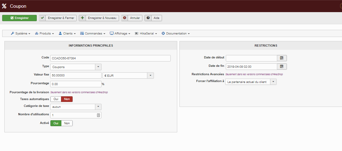

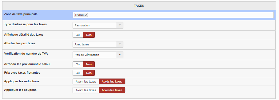

8 years 1 month ago #299659
by c-line
Replied by c-line on topic Calcul des taxes incompréhensible
desoler les voici
8 years 1 month ago #299673
by nicolas
Replied by nicolas on topic Calcul des taxes incompréhensible
En effet, le coupon est configuré sans prise en compte des taxes.
Je vous recommande de passer et le coupon et la méthode de livraison en mode de taxe "automatique" avec l'option "taxes automatiques".
Ensuite refaites un test et vérifiez à nouveau les montants sur le passage en caisse et la commande (avec des captures s'il y a toujours des soucis).

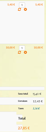

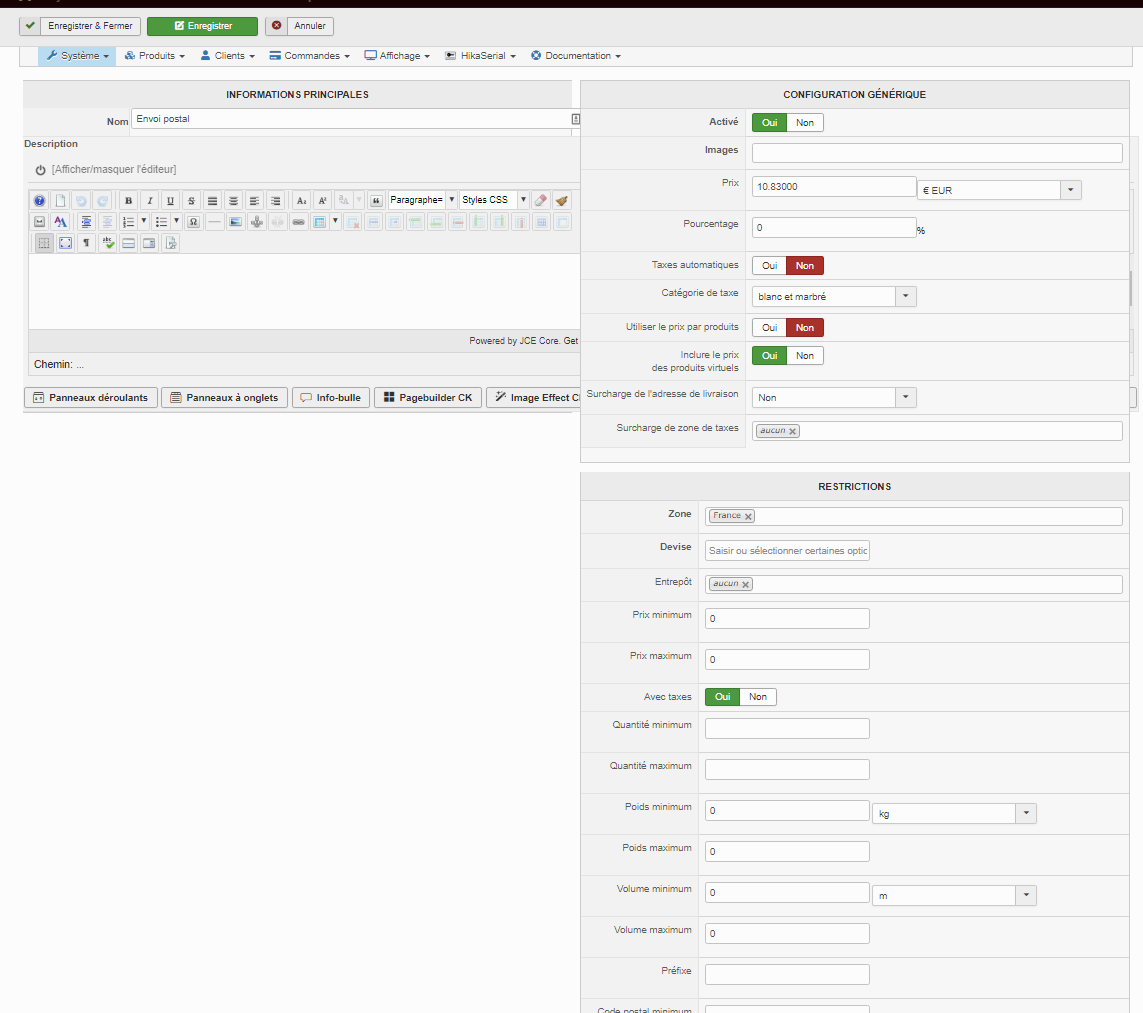

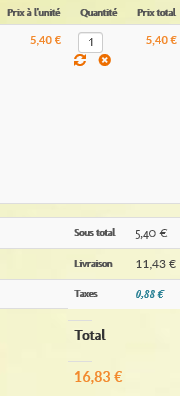

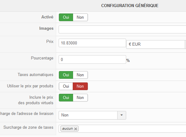

8 years 1 month ago - 8 years 1 month ago #299704
by c-line
J'ai essayé mais du coup, les frais d'envoi n'ont pas le bon taux de taxes.
Sur cette boutique nous avons 2 types de taxes :
- les chocolats au lait ou noir à 5,5 %
- tout le reste est à 20% (chocolat blanc, frais, ...) bref, le niveau de taxe par défaut français
NB : les frais de port sont de 13 € TTC forfaitairement (donc 10,83 € HT à 20%)
Donc les frais de port devraient avoir un tx de taxe à 20% or quand je met la taxe auto, il m'applique une taxe variable sur les frais de port !!!
Exemple :
- Je met dans mon panier un produit à 5,40 € TTC à 5,5% de TVA => Les frais de port affichés dans le panier sont de 11,43 €, les taxes de 0,88
- Je rajoute dans mon panier un bon d'achat à 10 € TTC taxé à 20% (produit immatériel) => les frais de port passent à 12,45 € par magie !!!
Voici les réglages des frais de port :
Le panier avec les 2 produits :
Le panier avec un seul :
Exemple :
Last edit: 8 years 1 month ago by c-line.
8 years 1 month ago #299708
by Jerome
Replied by Jerome on topic Calcul des taxes incompréhensible
Vous incluez les prix des produits virtuels, donc peut importe si votre coupon est livrable ou non, il est prit en compte dans les calculs.
Il est donc utilisé pour le calcul des taxes et va donc tout logiquement influer sur le résultat.
Cordialement,
