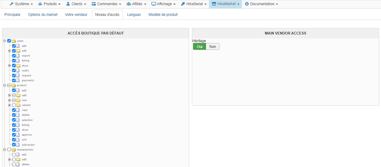

6 years 4 months ago #322049
by Jerome
Replied by Jerome on topic Création d'une commande pour un client précis
1/ Via l'ACL "product / copy"
2/ Un usergroup Joomla reviendrais au même que les solutions proposées puisque vous devez modifier le core d'HikaMarket et rajouter des champs pour lier cette fois le vendeur avec un usergroup.
C'est en effet nettement moins lourd que de rajouter une table mais il reste nécessaire d'ajouter une telle fonctionnalité spécifique.
Cordialement,
Cordialement,

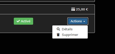

6 years 4 months ago #322066
by phcprod
Replied by phcprod on topic Création d'une commande pour un client précis
