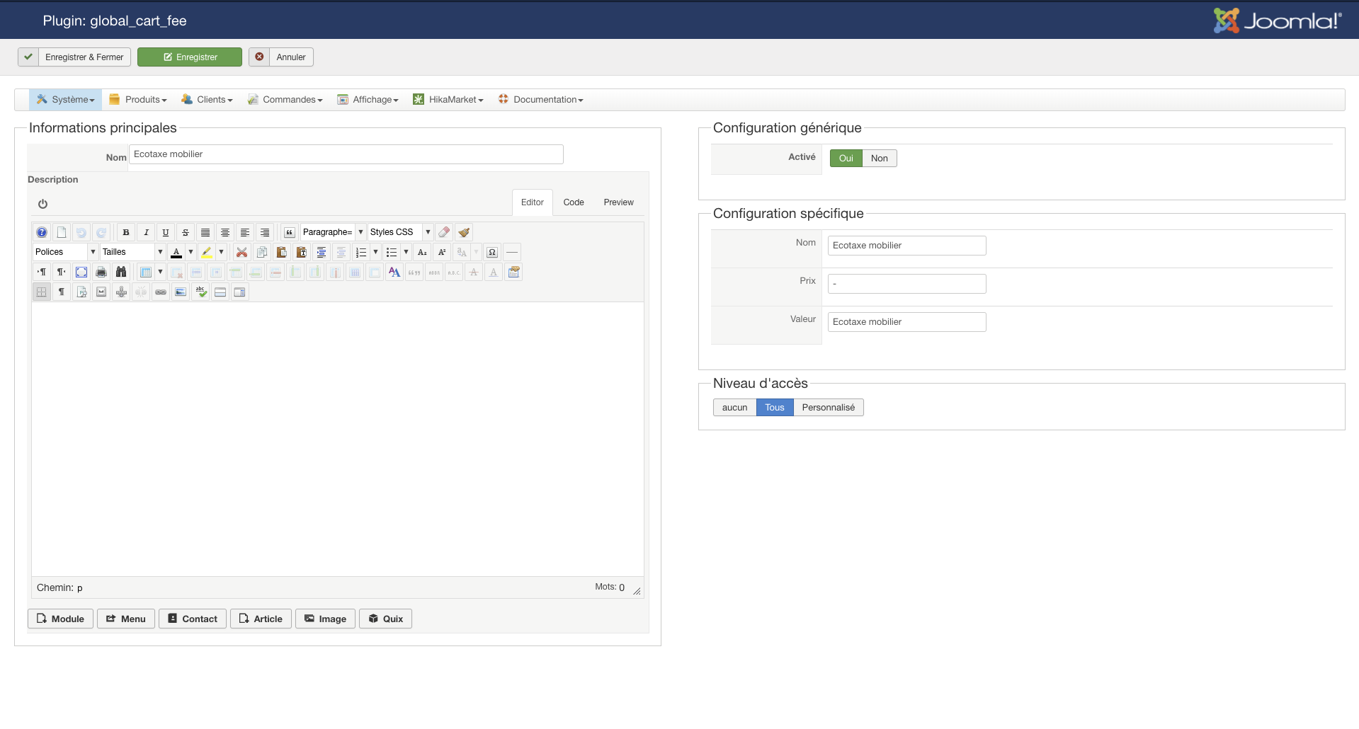

Dans ses options, entrez le nom de votre taxe dans le champs "name", dans "price" entrez soit + soit - si vous voulez que l'écotaxe s'ajoute au prix des produits ou soit considérée comme déjà incluse, et dans "value" vous pouvez mettre le nom de colonne d'un champs personnalisé de la table "produit" (que vous pouvez configurer via le menu Display>Custom fields.

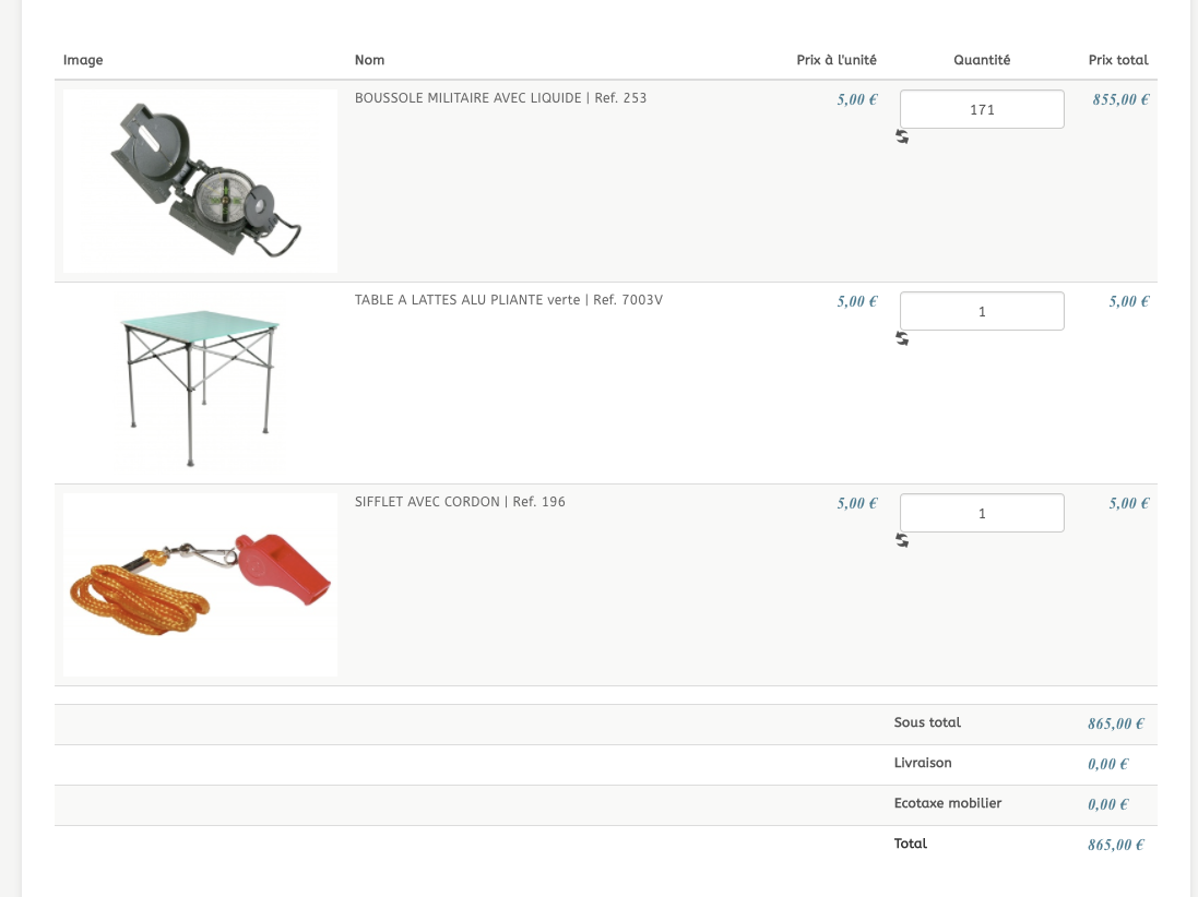

Ainsi, durant le passage en caisse, en dessous du sous total des produits, une ligne sera rajoutée pour l'écotaxe avec la sommmes des valeurs entrées pour chaque produit du panier.
Petit détails, ce plugin ne gère pas la quantité des produits dans le panier (car il a été fait pour quelqu'un d'autre qui avait besoin d'une valeur fixe. Donc dans ce cas, il faut changer la ligne:
$sum += $p->$value;
en:
$sum += $p->$value*$p->cart_product_quantity;
dans le fichier principal du plugin.

Quand vous dite "Dans ses options, entrez le nom de votre taxe dans le champs "name", dans "price" entrez soit + soit - si vous voulez que l'écotaxe s'ajoute au prix des produits ou soit considérée comme déjà incluse"
j'ai mis - avant le prix mais celui-ci ce soustrait et je souhaiterai qu'il soit considérai comme déja inclus. Quel est la démarche ?
Merci par avance
Nicolas
8 years 8 months ago #289564 by nicolas
Replied by nicolas on topic Appliquer l'écotaxe
Il ne faut pas uniquement mettre - dans price. Il faut aussi value mettre le nom de colonne d'un champs personnalisé produit et avoir la valeur de l'éco taxe pour chaque produit dans ce champs personnalisé.

J'ai effectuer l'explication, mais où faut-il entrée le prix de l'ecotaxe dans le plugin?
ou bien dans le champ personnalisé?
si c'est dans le champ personnalisé à quel endroit?
Merci à vous
8 years 8 months ago #289713 by nicolas
Déjà dans le champs "valeur" il faut entrer le nom de colonne de votre champs personnalisé, comme je vous l'ai précédemment indiqué.
Donc ce n'est pas "ecotaxe mobilier" qu'il faut mettre dans valeur mais "ecotaxe11"

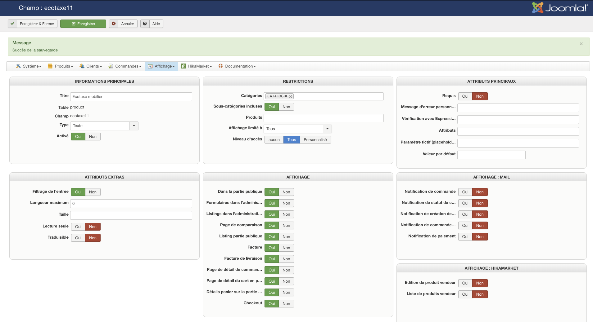

Pour ensuite mettre la valeur de l'écotaxe, vous voulez éditer vos produits dans le backend. Sur la page d'édition des produits, vous aurez un champs "Ecotaxe mobilier" où vous pourrez entrer la valeur de l'écotaxe pour chaque produit.
