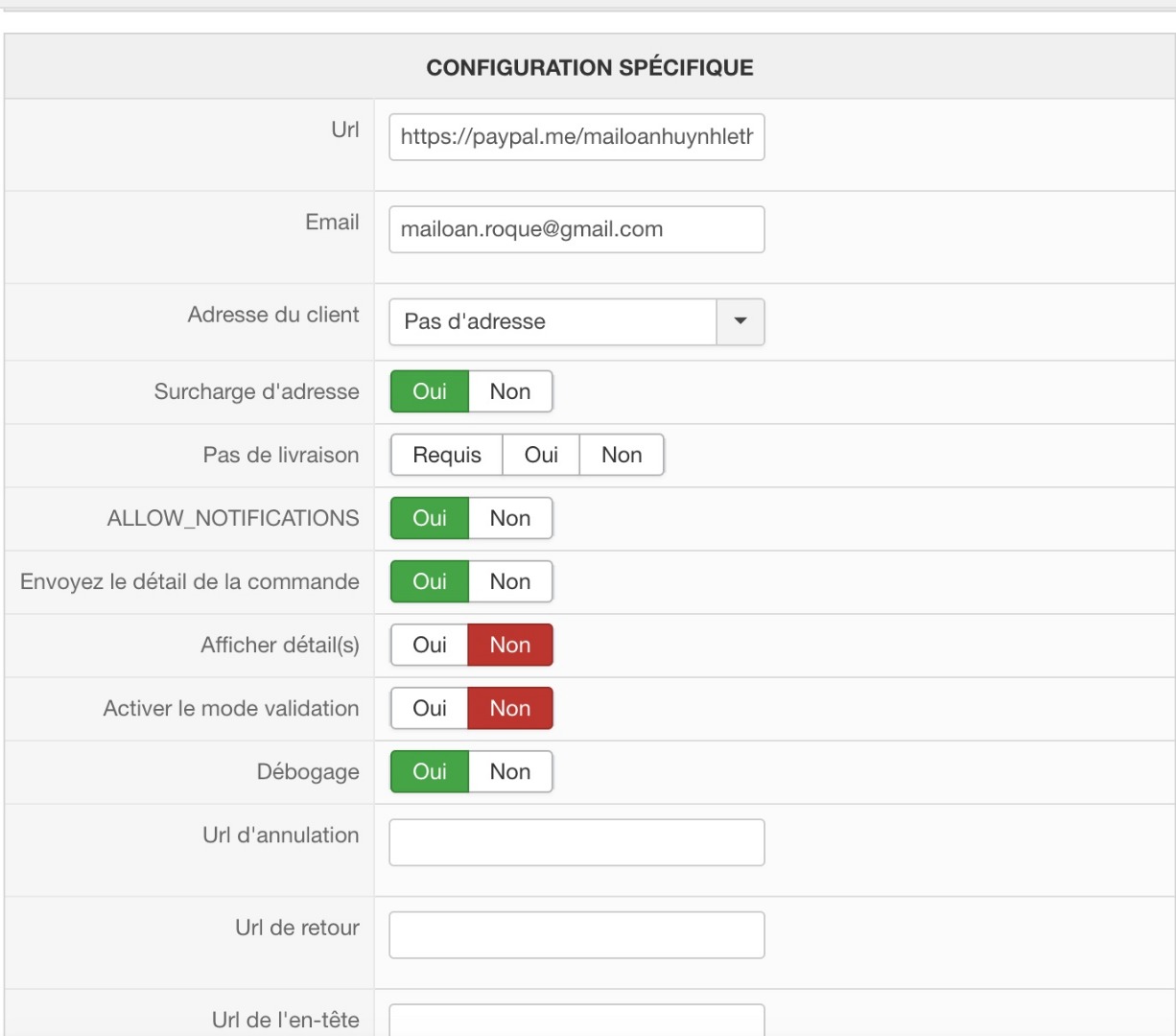

Bonjour Mohamed,
Vous trouverez ma capture d'écran en pj, j'ai fait la manip dont vous me parler et rien ne se passe !
Dans l'onglet URL que doit-on mettre ? J'ai mis mon compte Paypal, peut-être fallait-il laisser le lien initial quand on télécharge le module.
Merci pour votre aide.
Mai-Loan
Mai-Loan

7 years 2 months ago #309934
by nicolas
Replied by nicolas on topic Configuration Paypal - addition des sommes dans le panier
En effet, le champs URL est incorrect. Vous devez soit laisser l'URL par défaut qui est l'URL "live" de PayPal soit mettre l'URL sandbox de PayPal, comme expliqué dans notre documentation:
www.hikashop.com/support/documentation/3...ent-paypal-form.html

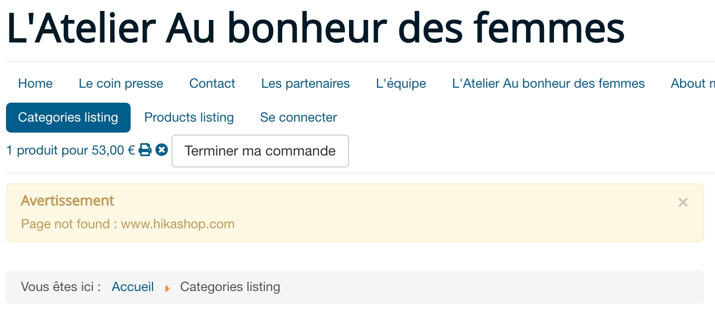

7 years 2 months ago #309997
by LABDF
Replied by LABDF on topic Configuration Paypal - addition des sommes dans le panier
Bonjour, je me permets de revenir vers vous car le lien que vous m'avez communiqué ne fonctionne pas :
j'ai un message d'erreur quand on valide le panier pour payer. Je vous mets en pj le message d'erreur... Merci pour votre précieuse aide. bien à vous...
7 years 2 months ago #309998
by LABDF
C'est bon j'ai trouvé le lien :
www.sandbox.paypal.com/cgi-bin/webscr
merci et belle journée
