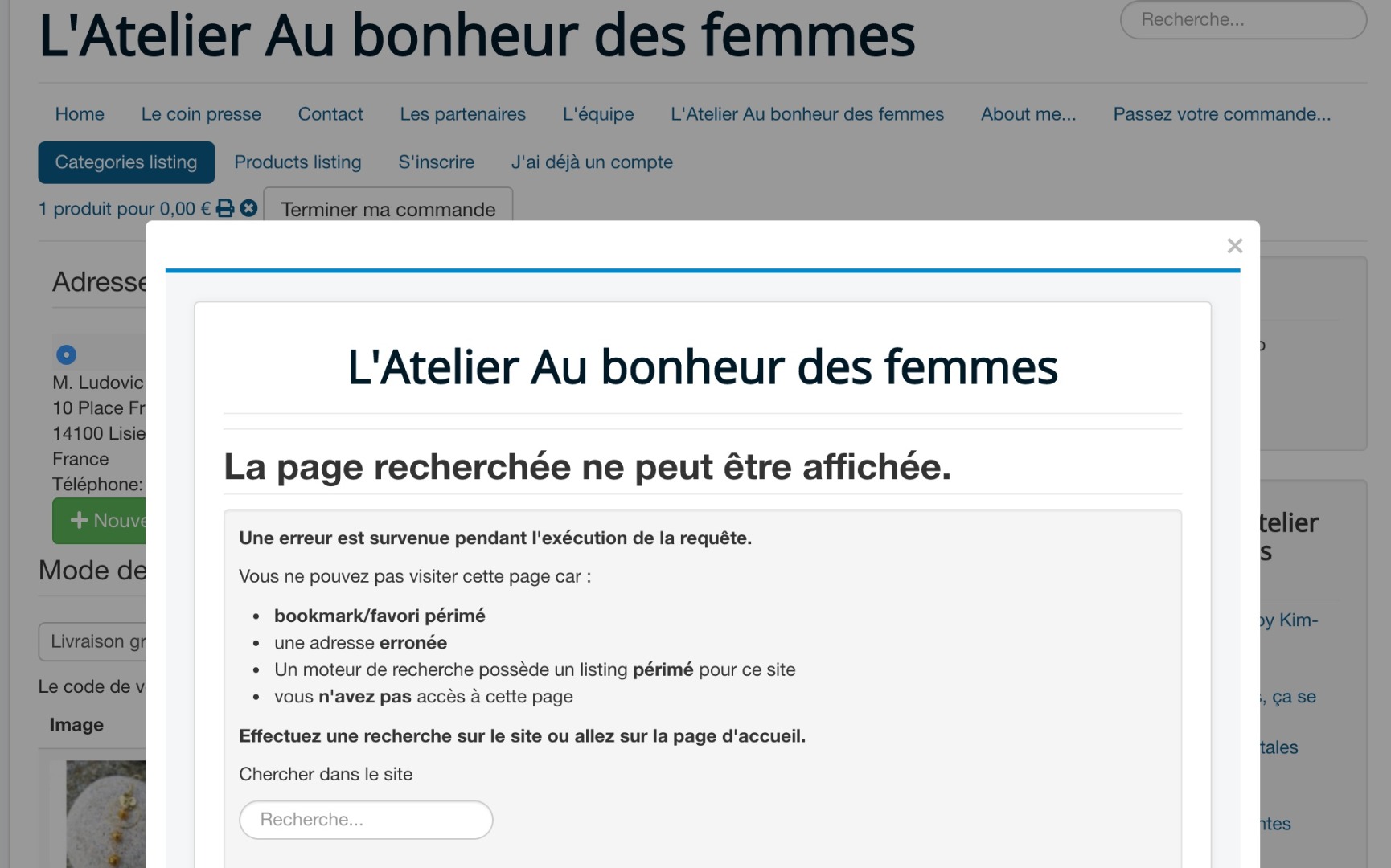

Le bouton imprimer apparaît au moment de la commande (quand on est dans le profil utilisateur) mais quand on clique sur ce bouton pour imprimer la facture il y au un message d'erreur ! Comment peut-on régler ce bug ou paramétrer le bouton imprimer ?

J'arrive à reproduire l'erreur avec le bouton d'impression du module panier sur votre site mais pas sur un site local.
Il nous faudrait un accès backend et FTP pour analyser la situation sur votre site.

Le dossier components/com_hikashop/views/cart/ est manquant sur votre site.
C'est là le soucis car ce sont les fichiers de ce dossier qui font l'affichage du panier dans la popup d'impression.
Donc installez le paquet d'installation d'HikaShop sur votre site à nouveau et il rajoutera le dossier ainsi que les fichiers et sous dossiers manquants et cela devrait ensuite fonctionner correctement.

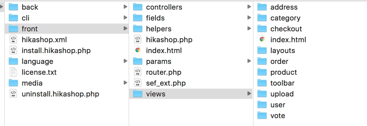

Je ne sais pas où récupérer le fichier manquant : components/com_hikashop/views/cart/ je viens de télécharger sur mon mac Hikashop la version gratuite, je ne trouve pas le fichier hikashop/views/cart/ - une fois que je l'aurai trouvé je dois le mettre dans quel fichier/onglet ds le FTP.

Le dossier est dans front/views/cart dans le paquet d'installation et il faut le mettre à components/com_hikashop/views/cart sur votre site.

Cher Nicolas, j'ai téléchargé la version gratuite de Hikashop et dans le dossier front/views le sous dossier cart n'apparaît pas !

Ceci explique cela ! En effet, il manquait une règle pour ce dossier pour la génération du paquet Starter de notre coté pour cette fonction.
Le soucis est corrigé. Vous pouvez retélécharger le paquet d'installation sur notre site et il contiendra bien ces fichiers.

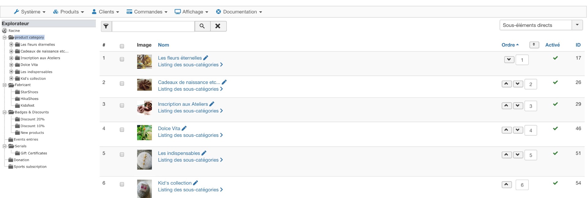

Le numéro 29, c'est l'id de la catégorie, et "automobile" c'est l'alias de la catégorie.
Donc vous pouvez changer l'alias en éditant la catégorie via le menu Produits>Catégories d'HikaShop.
Pour l'id, si vous voulez enlever les ids, vous pouvez activer l'option "Enlever les ids des produits et des catégories dans les URLs" dans la configuration HikaShop.
  • Posts: 37
6 years 10 months ago #312430
Merci pour ces explications. Je comprends la logique mais je n'arrive pas à accéder à la catégorie, j'ai accès qu'aux produits....
Quand je clique sur Catégorie je suis orientée vers les produits, je n'ai pas la fiche Catégorie. Merci pour votre précieuse aide. Bien à vous, Mai-Loan
