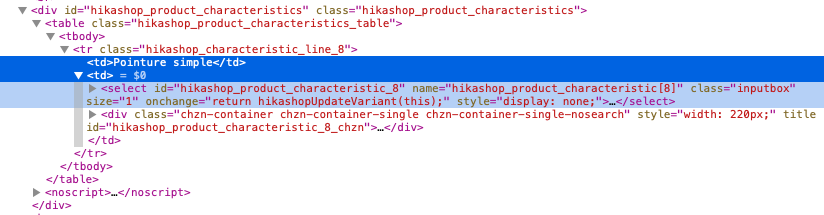

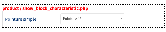

Je souhaite créer un override pour l'affichage de mes caractéristiques en frontend. Je dois y ajouter certaines classes CSS de mon template sur les cellules du tableau.
Mais impossible de localiser le fichier de vue. Ou plus exactement, j'en ai trouvé un (front / views / product / show_block_characteristic.php), mais le code dans ce fichier ne correspond pas à ce qui s'affiche sur le site (voir captures d'écran). Je cherche une lignes de classe "hikashop_characteristic_line_8".
-- Joomla version -- : 3.9.13
-- PHP version -- : 7.3

C'est la ligne:
de show_block_characteristic.php qu'il faut modifier.
Par exemple:
Code:
echo $this->characteristic->displayFE($this->element, $this->params) . '</div>';
Par exemple:
Code:
echo str_replace('class="inputbox','class="inputbox ma_classe', $this->characteristic->displayFE($this->element, $this->params)) . '</div>';
