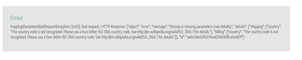

6 years 10 months ago #314733
by Valserine
Replied by Valserine on topic payplug v2, token pour le plugin
J'ai donc renseigné le token avec la live key et je reçois une erreur 400.
Si je comprend bien c'est le code pays qui n'est pas reconnu. je vous joints la capture d'écran.
Je fonctionne avec 2 zones de livraison : France métropolitaine et UE.
j'ai donc laissé "aucun" dans le champ restrictions zone.
Pourriez vous me dire comment résoudre cette erreur ?
6 years 10 months ago #314734
by nicolas
Replied by nicolas on topic payplug v2, token pour le plugin
Cela indique un soucis avec le champs personnalisé "address_country".
Donc vérifiez qu'il soit bien actif et correctement configuré dans le menu Affichage>Champs personnalisés, qu'un pays soit bien sélectionné dans ce champs dans l'adresse que vous utilisez, et que la zone pays que vous utilisée a bien le bon code dans le menu Système>Zones.

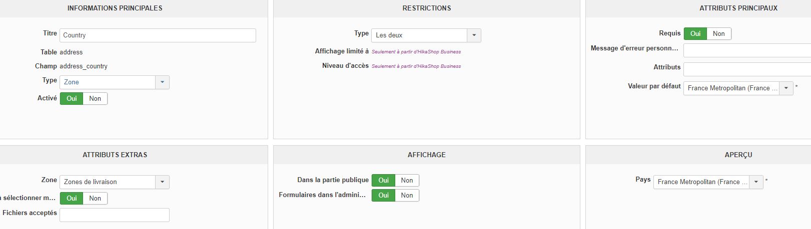

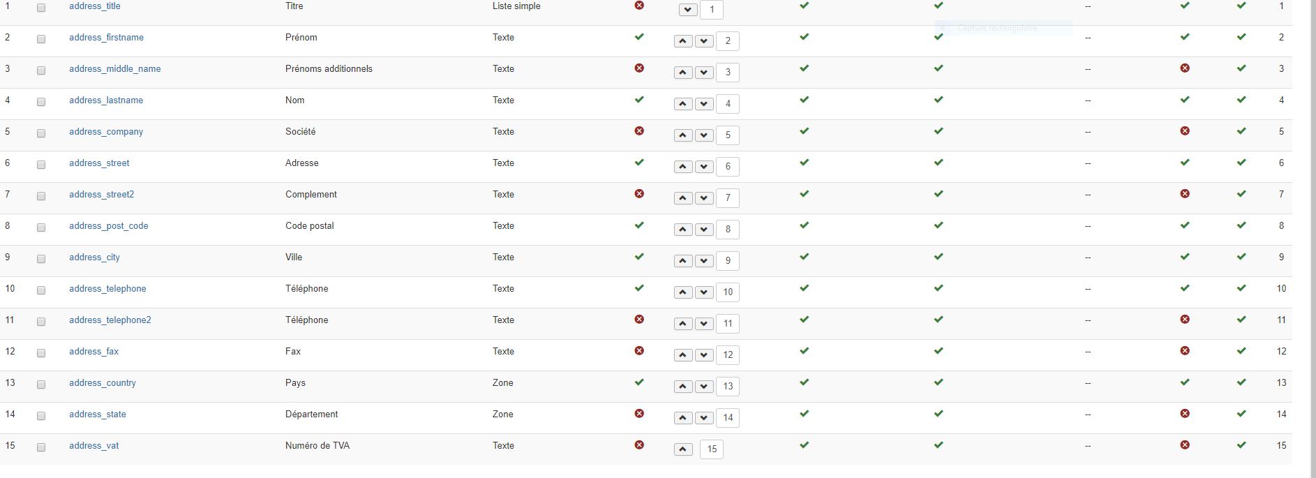

6 years 10 months ago - 6 years 10 months ago #314775
by Valserine
Je suis perdue...
Bon ce souci m'a permis de comprendre pourquoi j'avais eu une cliente qui n'arrivait pas à enregistrer son adresse puisque j'avais mal configuré mes zones de livraison (j'avais réécrit chaque pays dans mes 2 zones et je n'avais pas de code à 2 lettres). J'ai donc tout refait mais ça ne marche toujours pas !
Voyant que j'avais mal compris la configuration des zones de livraison j'ai cherché des tutos précis et autres posts sur le forum sans vraiment trouver.
Je vous joints les captures d'écran concernant mon champ personnalisé address-country ainsi que la liste de mes champs personnalisés en espérant que ça vous éclairera plus que moi...
Merci de votre patience,
bonne journée
Je suis perdue...
bonne journée

6 years 10 months ago #314793
by nicolas
Je ne sais pas comment vous avez configuré vos zones, mais celles par défaut sont correctement configurées. Donc ce que je vous recommande, c'est de vider les tables hikashop_zone et hikashop_zone_link de votre base de données via PHPMyAdmin puis de réinstaller le paquet d'installation d'HikaShop. Cela va remettre toutes les zones par défaut. Ensuite, si vous avez besoin de zones pour la livraison, vous pouvez créer de nouvelles zones de type "livraison" avec les zones que vous voulez dans le listing de "sous zones" pour pouvoir utiliser votre zone de livraison dans la méthode de livraison.
Il ne devrait pas y avoir besoin de supprimer des zones ou d'en modifier.
Aussi, après avoir fait cela pensez bien à reconfigurer vos méthodes de livraison avec les nouvelles zones, ainsi que les règles de taxes, et resauvegardez vos adresses pour bien utiliser ces zones.

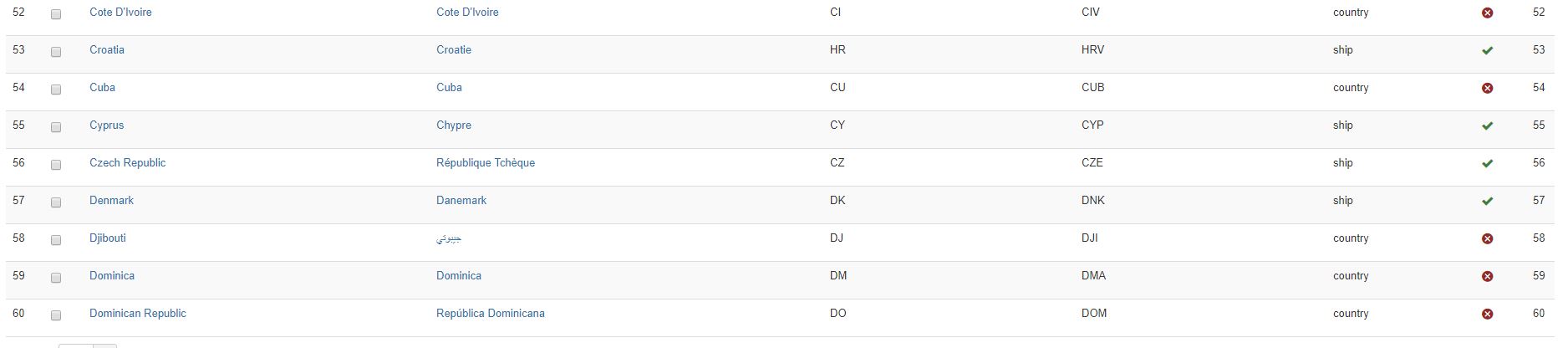

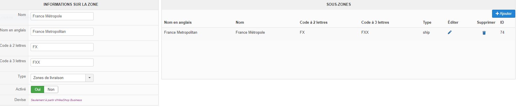

6 years 10 months ago #314834
by Valserine
Je crois que je ne saurai pas faire ce que vous préconisez.
Je vous montre avec les captures ci-jointes :
- un exemple de la liste des pays (j'ai désactivé ceux pour lesquels je ne livre pas et modifié en "ship" les pays qui sont dans les sous-zones de mes 2 zones.)
- comment j'ai configuré mes zones.
merci de me dire si ça cloche et ce qui cloche.
6 years 10 months ago #314836
by nicolas
Oui, cela cloche.
Les pays sont sensés être de type "pays", pas "zone de livraison". Vous pouvez de toute façon utiliser des zones de type "pays" dans la restriction de zone d'une méthode de livraison.
A cause de cela, les données du champs pays ne sont pas chargées comme il faut lors du chargement du panier courant, et du coup, l'information du code 2 chiffre est manquante lorsque le plugin essai de l'utiliser.
Repassez toutes vos zones pays en type "pays", sauvegardez une fois chaque adresse de votre utilisateur, et cela devrait fonctionner.
Enfin, pour la zone France, utilisez FR et non FX car normalement cela n'est pas compris par les plateformes de paiement en ligne. C'est d'ailleurs peut être là votre soucis principal.
Oui, cela cloche.
The following user(s) said Thank You: Valserine

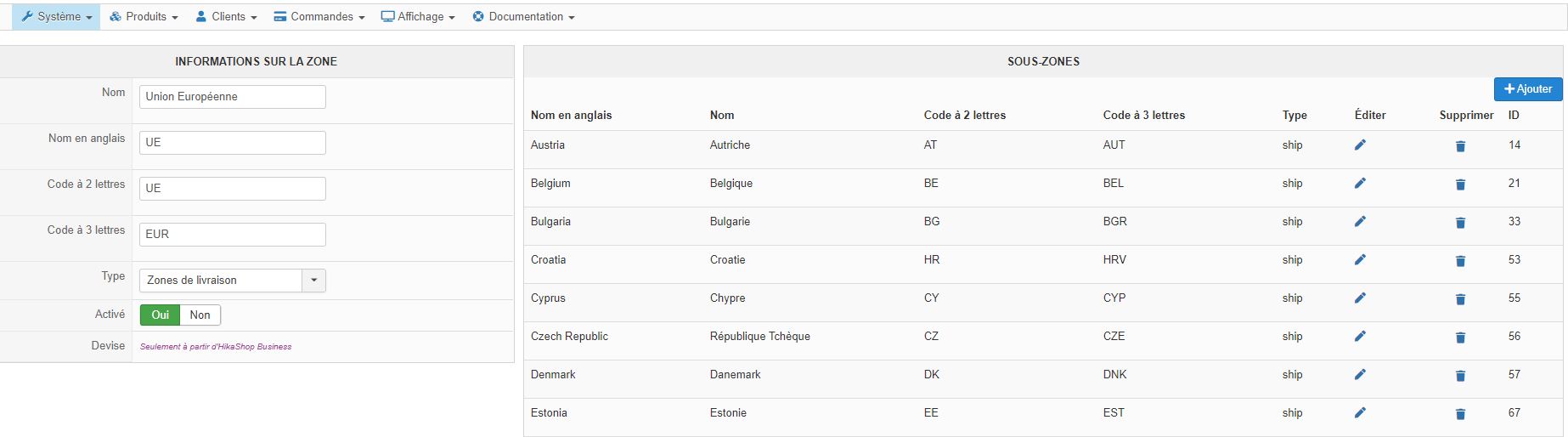

6 years 10 months ago #314866
by Valserine
Alors pour la France grâce à votre conseil, et en modifiant le pays France (FR) dans la fiche utilisateur, ça fonctionne, le paiement est possible et je n'ai plus le message d'erreur ! merci ! hourra ! merci !
Par contre pour la zone UE, quand l'utilisateur doit renseigner son pays,
si je configure le champ personnalisé address country "attributs extras" en "zones de livraison" j'ai uniquement le choix UE sans le détail des pays qui s'affiche et si je configure ce même champ en "pays" j'ai les pays qui s'affichent en double...
Il y a sûrement encore quelque chose qui m'échappe..
ps : ce topic a dévié de son intitulé de départ... désolée !
6 years 10 months ago #314880
by Valserine
Rebonjour,
Bon c'est réglé, merci beaucoup et bonne journée.
