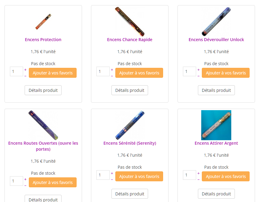

J'ai cherché partout mais je ne trouve pas de solution au fait de supprimer le champs de choix de quantité pour un produit qui n'est plus en stock (stock = 0)
D'ailleurs est-ce normal que ce champs s'affiche toujours malgré un stock nul ?

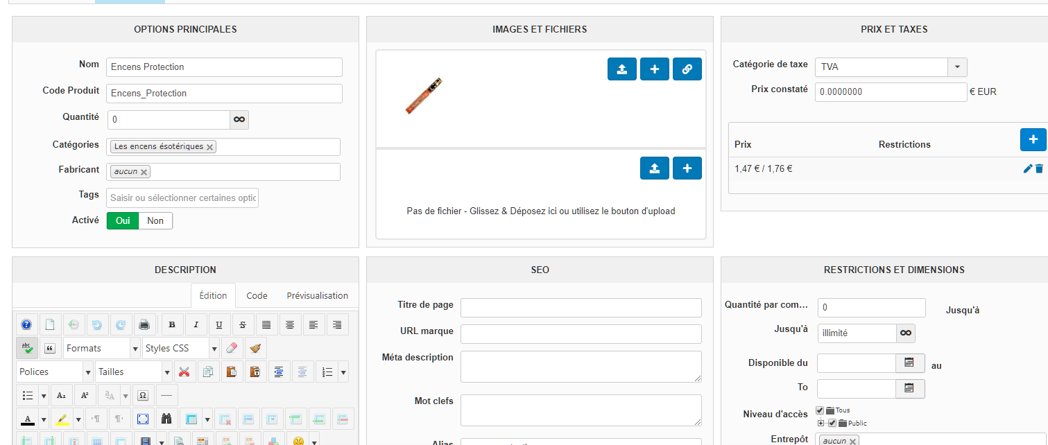

Alors le stock est bien à 0 (sur tous les produits où il y a ce soucis
J'ai réinitialisé les fichiers listing_img_title et listing_price associé à mon template afin de vérifier si une modif faite était à l'origine. Toujours le même soucis
J'ai réactivé le template protostar et l'est mis par défaut sur mon site comme suggéré, et le soucis est toujours là
Pour info le champs quantité est à coté du bouton d'ajout aux favoris, et si je mets 5 en quantité et que j'ajoute au favoris, j'ai cette quatité qui est enregistré dans mes favoris...
