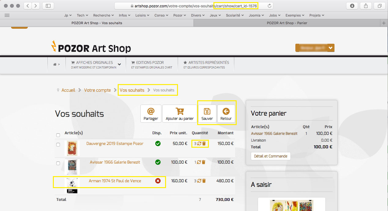

Nous souhaitons ajouter une liste de souhaits sur notre site mais j'ai différents problèmes (voir capture).
Sur la vue du menu utilisateur/vos souhaits :
- L'url n'est pas celle indiquée sur le menu (ajout de /cart/show/cart_id-1576)
- Le fil de navigation indique une sous-catégorie "vos souhaits" intermédiaire, même pour une seule liste de souhaits
Pas très grave, mais y-a-t-il une possibilité de paramétrage ?
Plus gênant, dans la toolbar
- un bouton "Sauver" s'affiche sans intérêt et un bouton "Retour" renvoie sur une page tableau de bord non activée
Peut-on les paramétrer ou les désactiver ?
Et surtout la gestion de quantités des articles souhaités n'est pas du tout opérationnelle :
- les quantités de produit souhaités ne sont pas modifiables par l'utilisateur (contrairement à la vue commande) et malgré que l'icône d'actualisation et de suppression soient eux actifs
- Si l'utilisateur a mis plusieurs fois l'article en souhait, et que l'article est disponible mais en quantité inférieure, l'article ne peut pas être mis au panier.
Est-il possible de corriger ?
Et est-il aussi possible de limiter à 1 exemplaire la quantité d'un article souhaité, et de désactiver les colonnes quantités, montant, ainsi que les totaux, afin de laisser gérer les quantités à la commande (selon les disponibilités), ce qui serait plus simple ?
Egalement gênant, concernant le partage,
- le sujet du mail envoyé est le nom de champ (WISHLIST_SHARE_EMAIL_SUBJECT) à la place de son contenu
- et le lien du mail renvoie vers une page sans aucun titre avec un fil de navigation complètement illogique (1ère rubriques/2e sous-rubriques/ 6e sous-sous-catégorie/panier/panier), où l'utilisateur ne sait pas du tout où il est…
Est-il possible de corriger et paramétrer aussi s'il vous plaît ?
Merci de votre aide.
Cordialement, Jp

Je peux répondre sur deux points seulements avec les éléments en ma connaissance sur la situation:
- Le bouton sauver est en effet redondant avec les icones de mise à jour. En fait, nous avons rajouté ces icônes récemment, donc le bouton sauver avait son utilité auparavant. Nous allons le supprimer.
En attendant la prochaine mise à jour où il sera retiré, vous pouvez le supprimer vous même en enlevant le code:
if(!empty($manage)) {
			$toolbar['save'] = array(
				'icon' => 'save',
				'name' => JText::_('HIKA_SAVE'),
				'javascript' => "return window.hikashop.submitform('apply','hikashop_show_cart_form');",
				'fa' => array('html' => '<i class="far fa-save"></i>')
du fichier components/com_hikashop/views/cart/view.html.php via FTP.
- C'est en effet un traduction manquante. Vous pouvez éditer l'email via le menu Système>Emails et directement entrer le sujet que vous voulez pour l'email. Nous rajouterons la traduction de notre coté.
Pour les autres points, il va nous falloir reproduire les problèmes sur votre site pour pouvoir mieux comprendre la situation. J'ai essayé de le faire sur votre site, mais la création du compte requiert approbation, et je n'ai pas vu de bouton pour ajouter à la liste de souhaits. Donc il faudrait un accès actif / plus d'information sur comment reproduire cela sur votre site.
Idéalement un accès backend serait bien pour pouvoir vérifier vos paramétrages.
Vous pouvez fournir cela avec un lien vers ce sujet via notre formulaire de contact:
Enfin, il semblerait que ce que vous voulez se rapproche plus d'un système de like comme celui-ci:
www.hikashop.com/marketplace/product/155-product-like-btn.html
Avec ce plugin, vous pouvez ajouter ou enlever les produits de votre liste de produits préférés. Vous avez aussi la possibilité d'avoir un menu pour accéder à la liste de vos produits préférés qui affiche un listing de produits standard, avec boutons d'ajout au panier standard, etc.
Last edit: 6 years 2 months ago by nicolas.

Le soucis avec le double "vos souhaits" dans le fil d'ariane et l'URL lorsque vous cliquez sur l'élément de menu 'vos souhaits' viennent de la même cause:
Cet élément de menu est de type "listing de paniers" au lieu de "affichage du panier", or vous avez l'option "Activer le multi liste de souhaits" désactivée dans la configuration et donc une seule liste de souhaits. Du coup, le système redirige automatiquement vers la liste de souhaits courante et il doit rajouter ces informations dans l'URL pour cela, ce qui fait que le fil d'ariane affiche une fois l'alias de l'élément de menu, etensuite la traduction pour la liste de souhaits et au final vous voyez deux fois "vos souhaits".
Concernant la quantité non modifiable dans la liste de souhaits, c'est parce que vous avez l'option "Mise en page du champ de quantité" configurée à "aucun(e)" dans la configuration HikaShop.
Du coup, le champs de quantité n'est pas modifiable à cet endroit car il se base sur cette option pour déterminer son affichage.
Nous allons voir pour ajouter un patch à la prochaine version d'HikaShop pour corriger cela.
De votre coté, ce que vous voulez c'est rajouter du CSS pour cacher cette zone ainsi que l'icone de mise à jour, et les autres zones que vous voulez cacher.
Par exemple, pour cacher la column de la quantité:
td[data-title="Quantité"], th.hikashop_cart_quantity_title { display:none; }
Enfin, concernant le lien dans l'email de partage, le soucis c'est que le système ne peut pas utilisé l'élément de menu courant car il est en accès "enregistré". Du coup, le système cherche dans la base de données le premier élément de menu de type HikaShop et utilise celui là pour l'URL d'accès à la liste de souhaits.
D'où le fil d'ariane qui n'a rien à voir. Il faudrait rendre l'accès à l'élément de menu "vos souhaits" public pour éviter cela.
