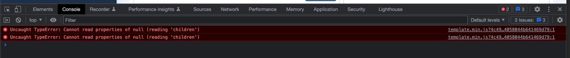

Bonjour, Le bouton Imprimer pour les Bons de commandes et les Factures ne fonctionne pas. ceux qu'on accèdent via les popops de la page d'une commande.
Voici les détails en vidéo:
www.loom.com/share/2610fe65a5c845998f0091a2662ee0ce
Et les messages dans la console:
Avez-vous une idée de la cause possible et de la solution?

J'ai déjà vu cela plusieurs fois par le passé. A chaque fois, le problème venait d'une extension de sécurité qui changeait le "onclick" du bouton "imprimer" en "on-click" lors de la sauvegarde de l'override de la vue order / invoice via le menu Affichage>Vues.
Donc regardez si vous avez un override pour cette vue.
Inspectez l'HTML du bouton "imprimer" pour voir si vous avez on-click au lieu de onclick.
Et regardez si vous avez une extension de sécurité genre mod_security ou RS Firewall, ou un truc du genre qui pourrait faire cela.

C'est exactement ça !!
RS Firewall change onclick par on-click lorsque je modifie une vue.
La solution est de mettre une exception à RS Firewall sur com_hikashop avant d'éditer la vue et tout fonctionne parfaitement. On peut désactiver l'exception par la suite afin de rester protégé.
