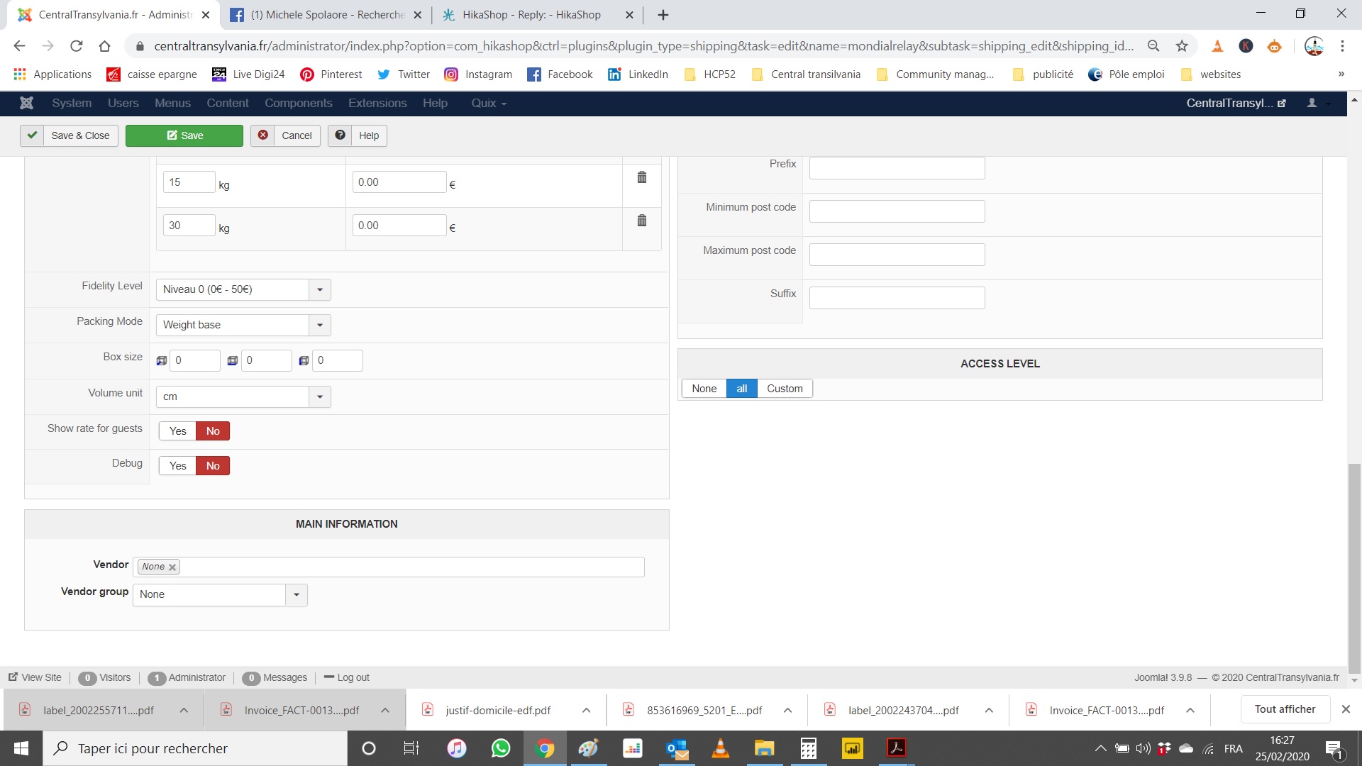

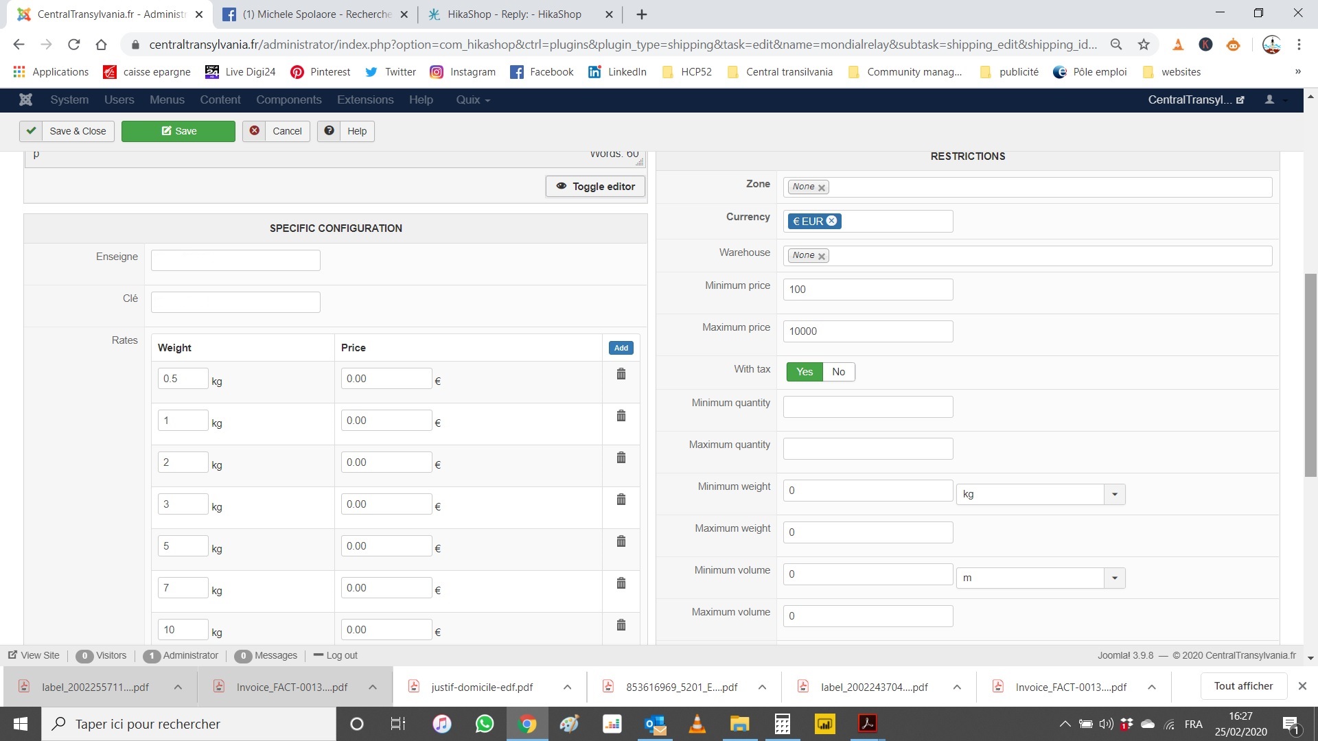

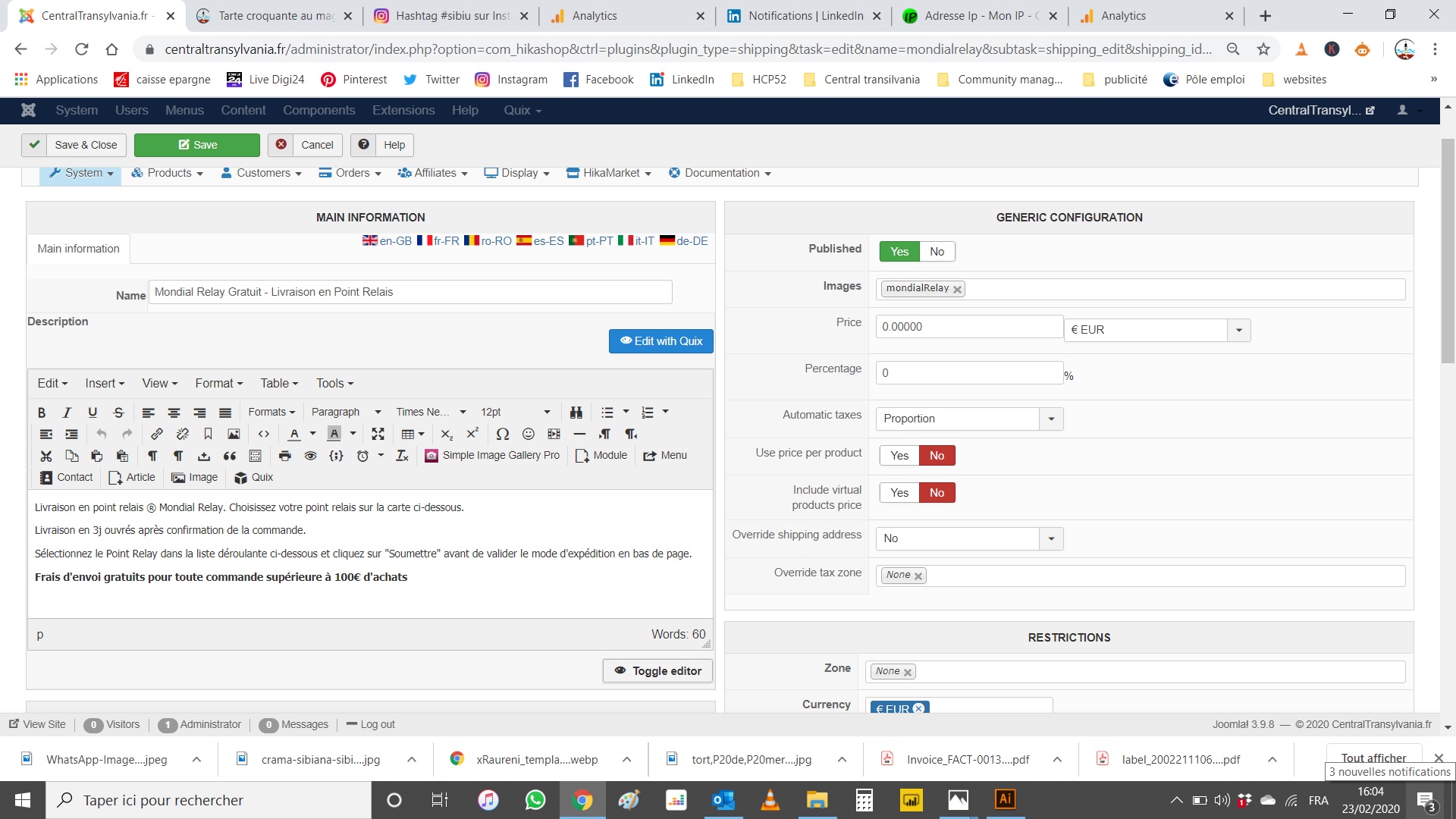

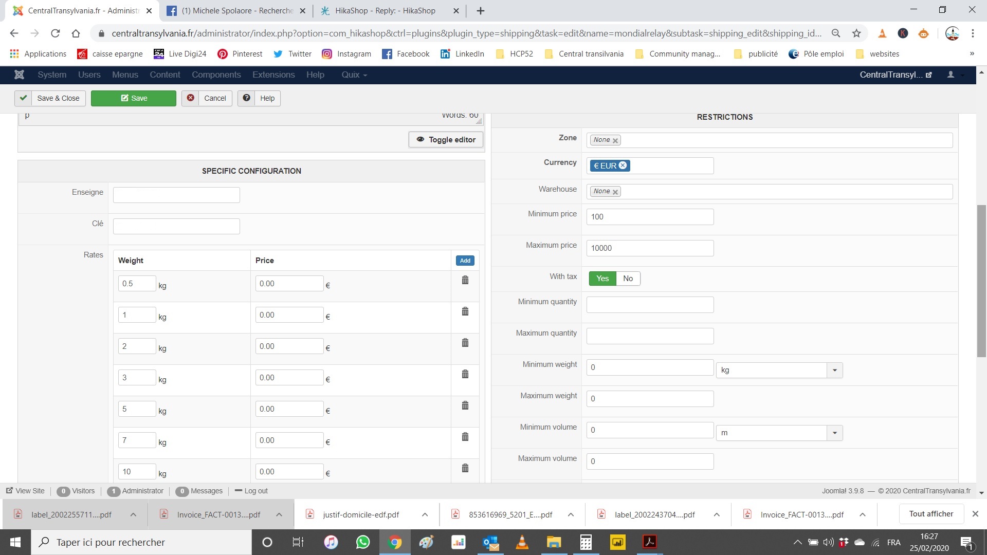

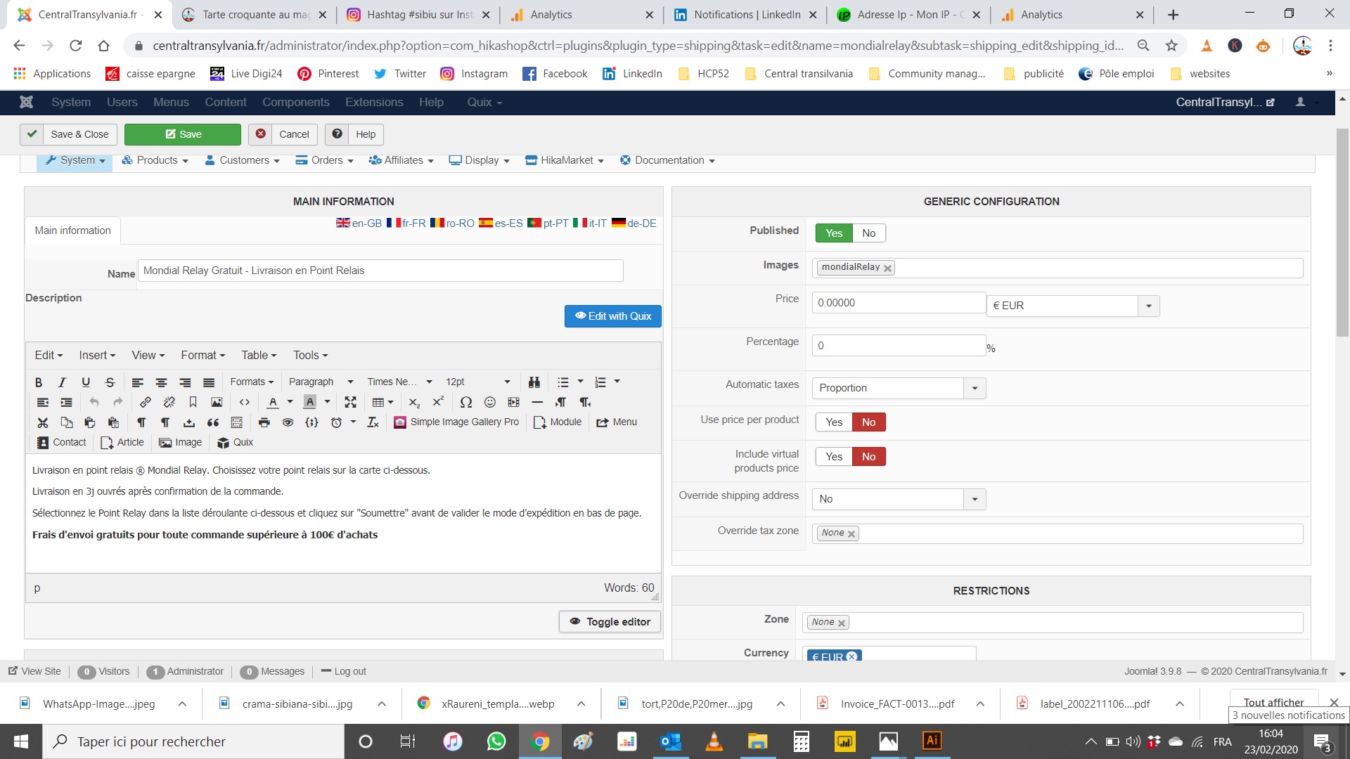

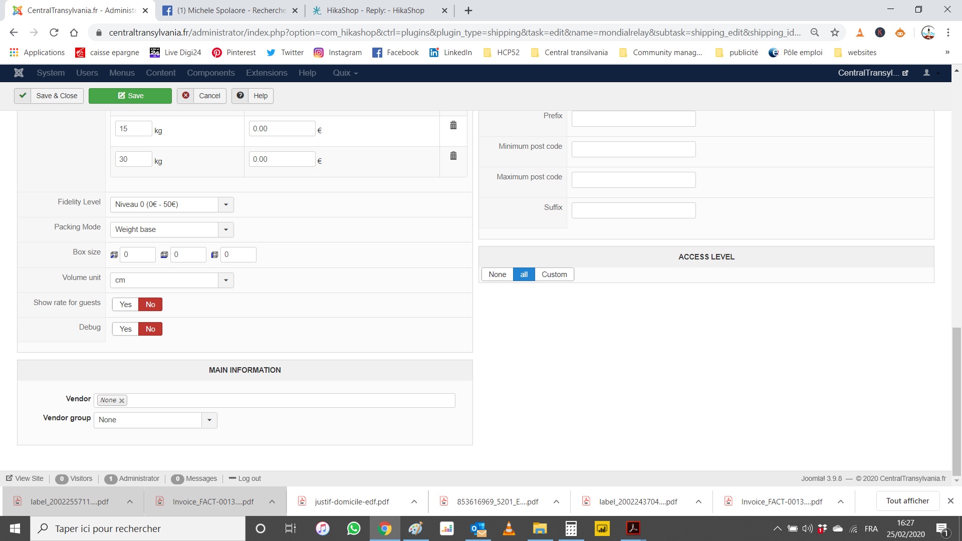

Voici les copies d'écran en dans le cas qui m'intéresse.
C'est une commande en livraison gratuite (opération promotionelle à partir de 100€ d'achats).
Plugin Mondial Relay
6 years 9 months ago #316011
by nicolas
Replied by nicolas on topic Mobile checkout doesn't work on ipone and ipad
Question bête, mais pouvez vous me confirmer que vous avez correctement renseigné les champs "Enseigne" et "Clé" de votre méthode de livraison et que vous les avez juste cachés pour nous partager la capture d'écran ? C'est informations vous sont normalement fournies par Mondial Relay.
Car sinon, il est normal que cette méthode de livraison ne fonctionne pas comme il faut et refuse la création de la commande.
6 years 9 months ago #316026
by anoma3
Replied by anoma3 on topic Mobile checkout doesn't work on ipone and ipad
Oui j’ai juste effacé mes codes d’accès

Auriez-vous un compte / configuration / produits / address ; permettant de reproduire le soucis ?
(le système de filtre ne me permet pas de sortir le produit dont vous parlez)
Je vous invite à activer le mode "debug" afin d'avoir des informations dans votre log de paiement HikaShop.
Dans le cas d'erreurs retournées par l'API, cela aide grandement.
