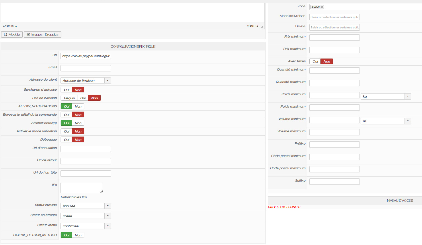

6 years 11 months ago #313075 by yannick
oui, j'ai créé un vrai compte email, cela marche aussi avec un renvoi.

6 years 11 months ago #313076 by nicolas
Ah oui, il faut mettre l'adresse email d'un vrai compte PayPal dans les options de la méthode de paiement, sinon cela ne peut pas fonctionner. Aussi, il est préférable de passer le compte en "Business":

6 years 11 months ago #313110 by yannick
je l'ai juste masqué dans l'image, mais c'est bien un email pour un compte business
