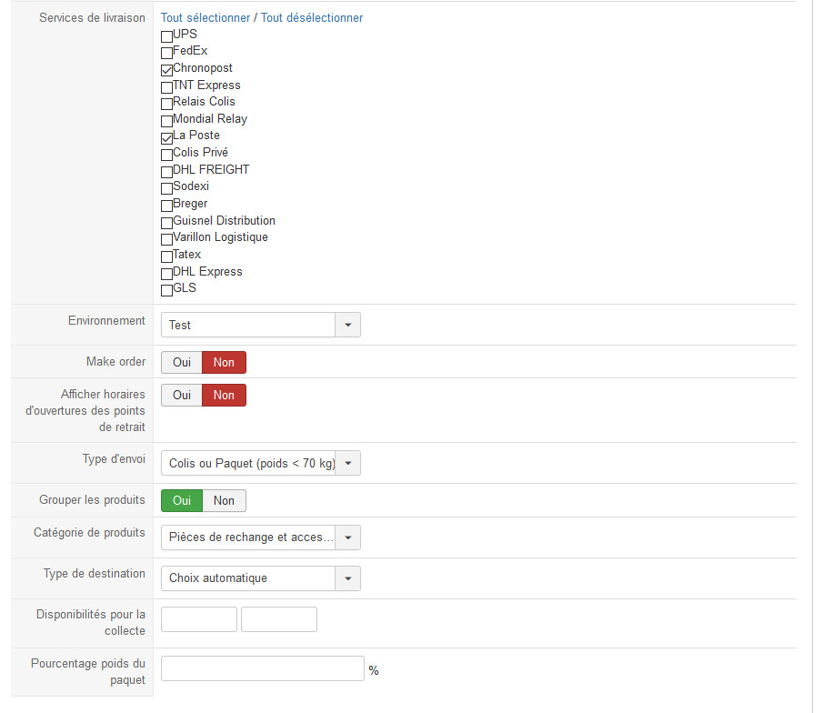

J'ai créé un compte chez Envoimoinscher et paramétré le plugin avec "La Poste" comme service de livraison, saisi les identifiant, mot de passe et clé API et autres paramètres.
Lors d'une commande aucun frais de livraison n'est calculé.

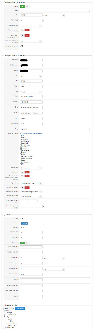

8 years 10 months ago - 8 years 10 months ago #285748 by Mohamed Thelji
Pourriez vous vérifier chaque point de la partie "Shipping methods" de notre FAQ ?
www.hikashop.com/support/faq#ship
Si vous obtenez toujours cette erreur, serait-il possible des captures d'écran de la configuration de votre méthode de livraison EnvoiMoinsCher dans un format et taille permettant une lecture ?
Et il faudrait aussi des captures des produits ajoutés au panier lors du test.
Merci.

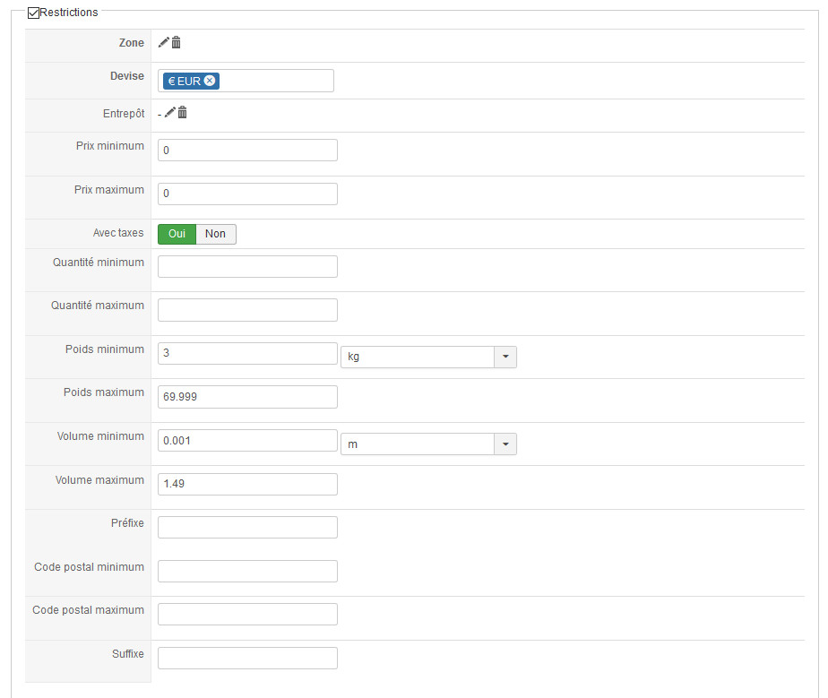

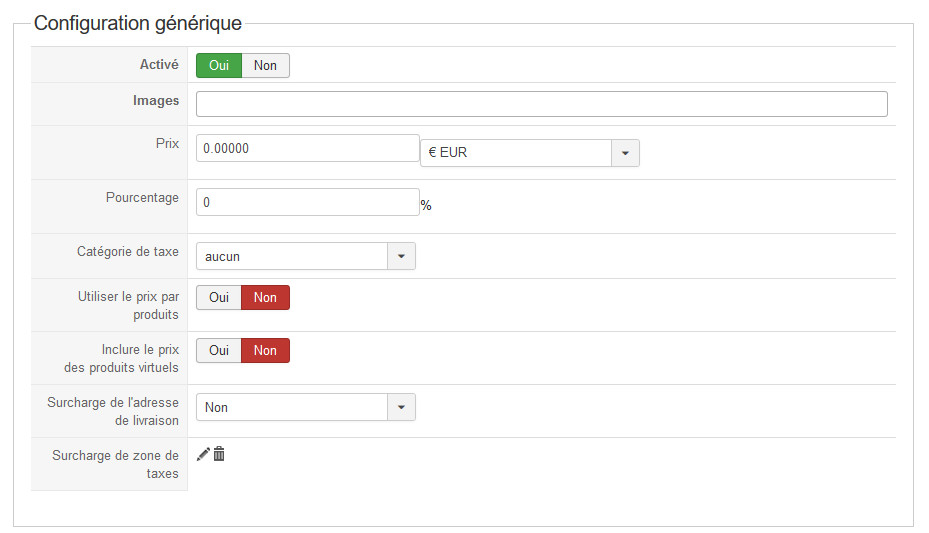

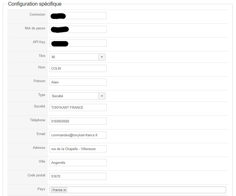

8 years 10 months ago #285831 by chlyroju
Replied by chlyroju on topic Plugin envoimoinscher
J'ai passé en revue tous les paramètres et il y a du mieux
J'ai donc choisi les services de livraison "Chronopost" et "La poste"
J’ai mis 2 produits dans le panier : 1 produit de 200g + 1 produit de 4000g = pas de méthode de livraison disponible !
Par contre si je mets 1 produit de 200g + 2 produit de 4000g = Seul Chronopost est proposé ?!
Le service « La Poste » n’est jamais proposé
Je vous joins les captures de la configuration du plugin Envoimoinscher et des 2 produits
Merci pour votre aide

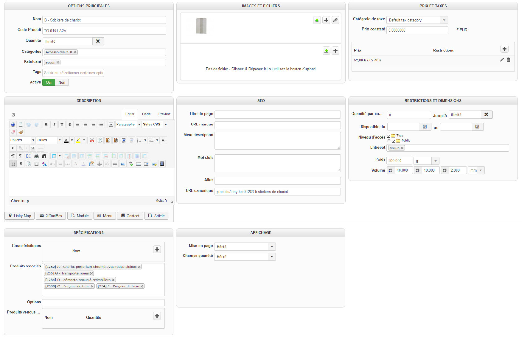

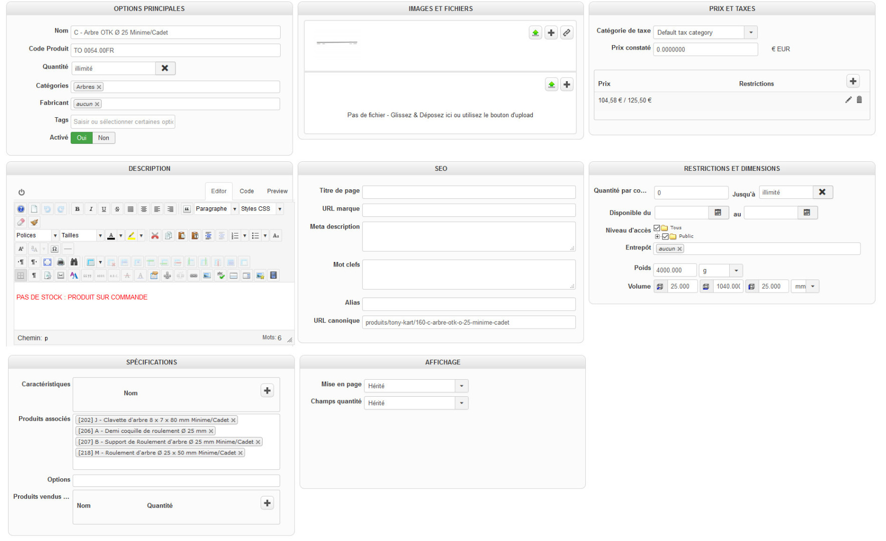

8 years 10 months ago - 8 years 10 months ago #285832 by chlyroju
Ci-joint les captures des 2 produits
Last edit: 8 years 10 months ago by chlyroju.
8 years 10 months ago #285903 by Mohamed Thelji
Pourriez vous tester cela sans aucune restriction (de poids, volume, ...) via la page de configuration de votre méthode de livraison ?
Merci.

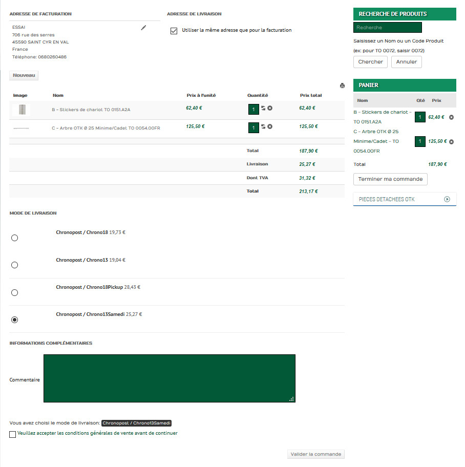

8 years 10 months ago #285947 by chlyroju
Bonsoir,
Après avoir supprimé les restrictions, il est proposé plusieurs solutions de livraison Chronopost mais pas en point relais(voir image jointe), mais pas de livraison avec La Poste.
J'ai essayé avec La Poste seule, résultat pas de méthode de livraison disponible.

8 years 10 months ago - 8 years 10 months ago #286261 by chlyroju
Cà à l'air de fonctionner. J’avais un problème d'inversion entre la longueur et la largeur des produits.
Certains produits ne pèsent que 5 grammes et avec de faibles dimensions. Dans ces conditions, Envoimoinscher ne propose aucun mode de livraison. A 10grammes et 10mm çà marche !

8 years 9 months ago - 8 years 9 months ago #287818 by chlyroju
J'ai résolu la plupart des problèmes.
Je galère encore avec les produits non mécanisables( >1.50m). J'ai besoin d'explications sur le calcul du volume.
Avec un des produits ayant une longueur inférieure à 1.50m, le système propose des frais de livraison correspondant au mode de livraison manuel paramétré pour des produits avec une longueur supérieure à 1.50m !
Mais je confonds peut-être longueur et volume ? cependant l'unité de volume dans les paramètres est en mètre
