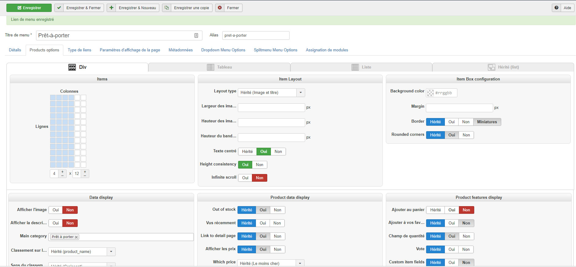

Sur l'url mentionnée, tous les produits s'affichent en DIV mais en 1 colonne alors que j'ai paramétré 4 colonnes (cf image jointe).

Si je désactive ce css (cf image jointe) l'affichage sur 4 colonnes s'applique mais l'affichage de chaque produit n'est pas homogène et il y a des espaces importants vides insérés parmi les vignettes produits.

Notez que le fait le soucis d'homogénéité auquel vous faites référence est dû au fait que toutes vos vignettes n'ont pas la même hauteur à cause du texte sur deux lignes pour certains produits.
L'option "height consistency" permet d'éviter cela et je vois qu'elle est activée sur votre menu. Cependant, cette fonction opère au chargement de la page en calculant la hauteur des produits sur chaque ligne. Vu que vous changer le CSS après le chargement de la page cette fonction ne peut plus corriger les hauteurs. Donc ce qu'il faut faire c'est vraiement enlever ce bout de CSS du code de frontend_custom, nettoyer le cache de votre navigateur et cela devrait fonctionner.
