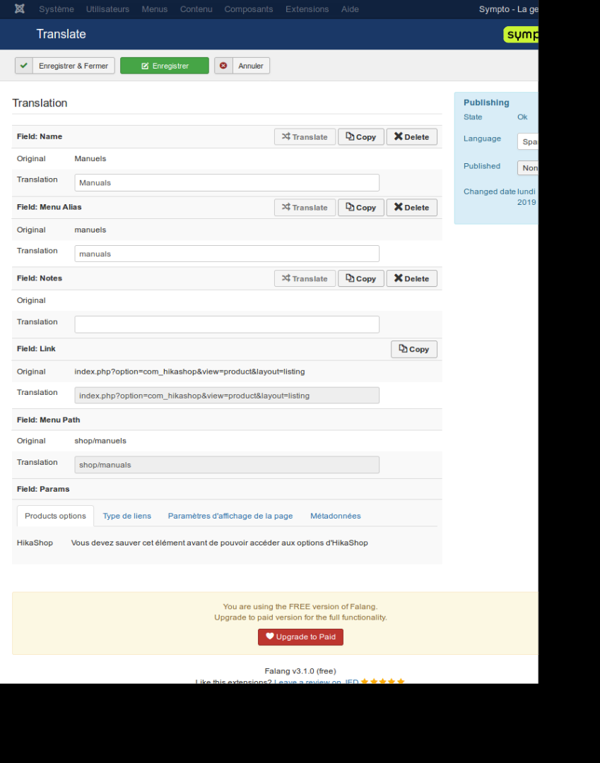

J'ai traduit mes menus Hikashop affichant des catégories de produits avec Falang, mais les traductions n'affichent pas la catégorie de produits! Uniquement le titre "product category" et pour cause, la catégorie n'est pas définie dans la traduction et il n'y a aucun moyen de la définir.
La langue de base est le français. Ensuite, dans Falang, je choisis ma langue (ES, EN ou DE) et je traduit le libellé.
Le lien en FR affiche les produits : sympto.org/3/fr/shop/manuels mais pas les autres langues : sympto.org/3/es/shop/manuals
il faut ajouter /category à l'URL pour que cela fonctionne : sympto.org/3/es/shop/category/manuals (mais le titre n'est pas correct).
Pour le moment, je suis donc en train de dupliquer mes URLs, d'en attribuer la langue et de mettre l'option Type de liens -> Afficher dans le menu -> Non. Mais il y a sûrement plus simple...

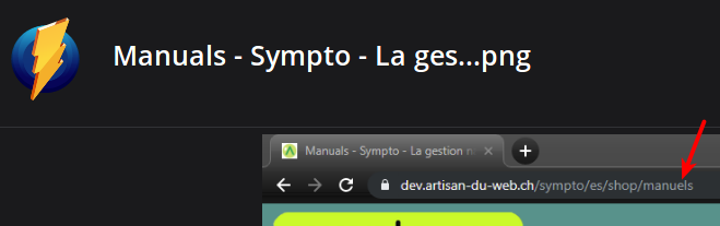

J'ai eu votre accès mais je n'arrive pas à reproduire le problème:
monosnap.com/file/p8cuLoBIwbux4g8RKU7gM2ljVV3Giw
monosnap.com/file/B3ajMSGxgLMRWzjS1JY0K0R4ee4hGM
Le listing de produits s'affiche correctement lorsque je change de langue et je n'ai pas de "category" dans l'URL.
Donc peut être que j'ai loupé quelque chose mais je ne vois pas quel problème vous avez du coup ?

L'URL de votre 1è copie d'écran n'est pas correcte, il y a un e à la place du 2è a dans manual
Lorsque je clique sur dev.artisan-du-web.ch/sympto/fr/shop/manuels puis sur le menu déroulant des langues pour choisir ES (d'ailleurs, je ne comprends pas pourquoi les drapeaux n'apparaissent plus ??!??), j'obtiens ceci : dev.artisan-du-web.ch/sympto/es/shop/manuals dont le titre est product category et aucun produit ne s'affiche.
Or, si je vois bien votre copie d'écran, je lis dev.artisan-du-web.ch/sympto/es/shop/manuels
Non, "category" ne s'affiche pas depuis un menu. Mais lorsqu'il était ajouté, la page "correcte" s'affichait (mais ce n'est plus le cas, car j'ai retiré "category" de la config. d'Hikashop comme vous me l'aviez suggéré ; je pourrais le remettre)

Le développeur de FaLang est en train de regarder, il m'écrit ceci :
Je viens de regarder votre site , sauf erreur de ma part cela vient du fait que les options dans la traduction du menu manuel en allemand ne sont pas présente.
Il me semble qu'il faut faire une modification d'hikahop pour avoir acces au options.
Je retrouve la modification et je vous l'envoie pour tester
Avez-vous une idée de quoi il s'agit, à quoi il fait allusion ?

6 years 11 months ago #311610
Non. Les options HikaShop des modules/menus ne sont pas sensées être traduisibles.
Mais bon, le support Falang connaît mieux la situation avec les soucis de traduction que nous donc je vous recommande de suivre leurs conseils.
