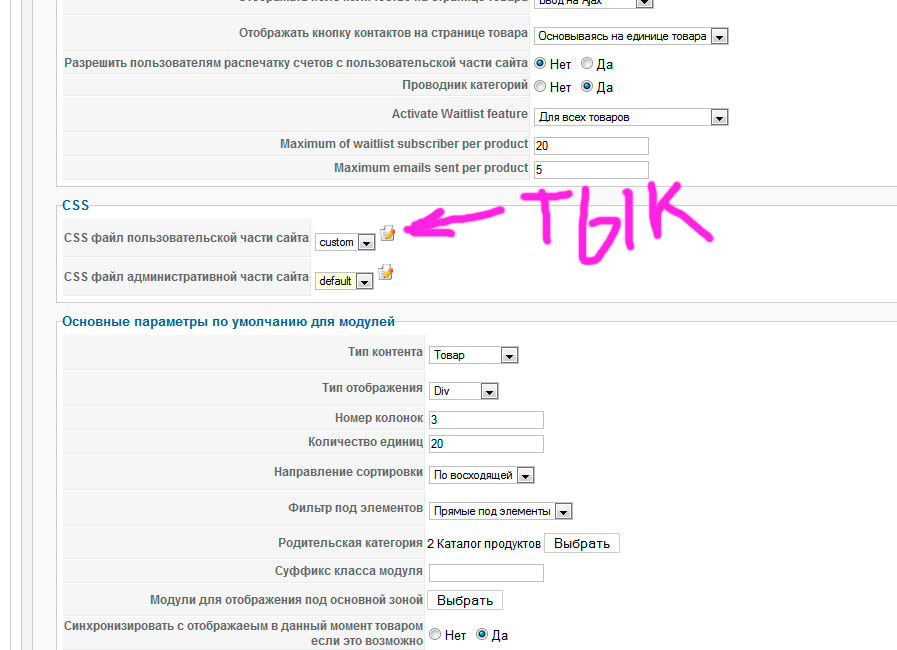

Как добавить альтернативный ксс в список в глобальных настройках-ксс-фронт_енд?
(How to Add alternativ CSS in list Configuration-CSS-Front_end?)

14 years 7 months ago #40034 by progreccor
Replied by progreccor on topic Re: Вопросница
смотрим и тыкаем в кнопочку
