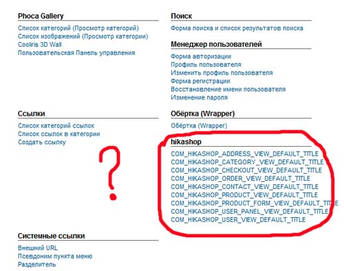

Денвер, Джумла 2,5, с оф.сайта HikaShop 1.5.7 c руссификатором и вот такой результат перевода.
На хостинге есть Джумла 1.5 с последним HikaShop, практически тоже самое.
p.s. По вашему совету установил Falang, с хикой все нормально, а вот Phoca gallery, к сожалению, не переводит.

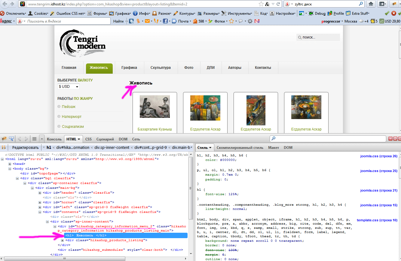

универсальный ответ для категорий и вообще всего-всего что вам придет в голову.
Хика дает универсальный способ убрать или сделать еще что либо не меняя никаких модулей. просто обратите внимание на на ID элементов и их класс.
Для этого воспользуемся firebug ( getfirebug.com/ )
и увидим такую картинку
вам надо убрать заголовок?
ну так давайте напишем такое правило:
Code:
#hikashop_category_information_menu_2 h1 { display: none; }
а если во всех категориях его надо убрать - обращем внимание на класс и пишем вот такое правило:
Code:
.hikashop_category_information .hikashop_products_listing_main h1 { display: none; }
Я здесь добровольно!

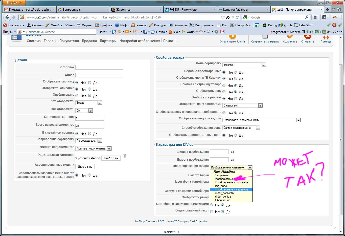

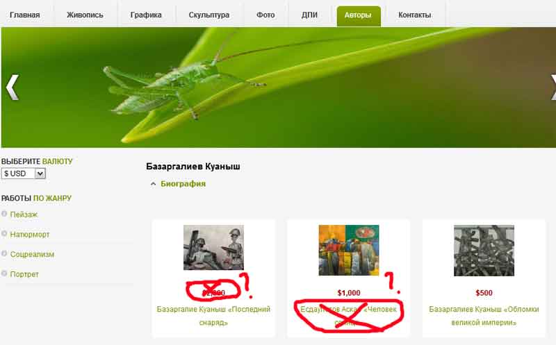

А вопрос у меня по поводу вот этих надписей в категории и подкатегориях:
Стоимость я все таки отключил B) а с наименованием товара не получается.
Еще повторюсь :) с программированием у меня совсем туго, но на странице товара необходимо вставить ссылку вернуться в каталог (history.back). Какой файл PHP выводит страницу товара, и если не трудно, то подскажите какой код вставить?
Файрбагом я пользуюсь, только не все понимаю. :)
More
14 years 5 months ago #46641 by progreccor
Replied by progreccor on topic Re: Вопросница
More
14 years 5 months ago #46682 by Teng
Replied by Teng on topic Re: Вопросница
Точно, как раз это мне и нужно. Как я сам не нашел :blush:

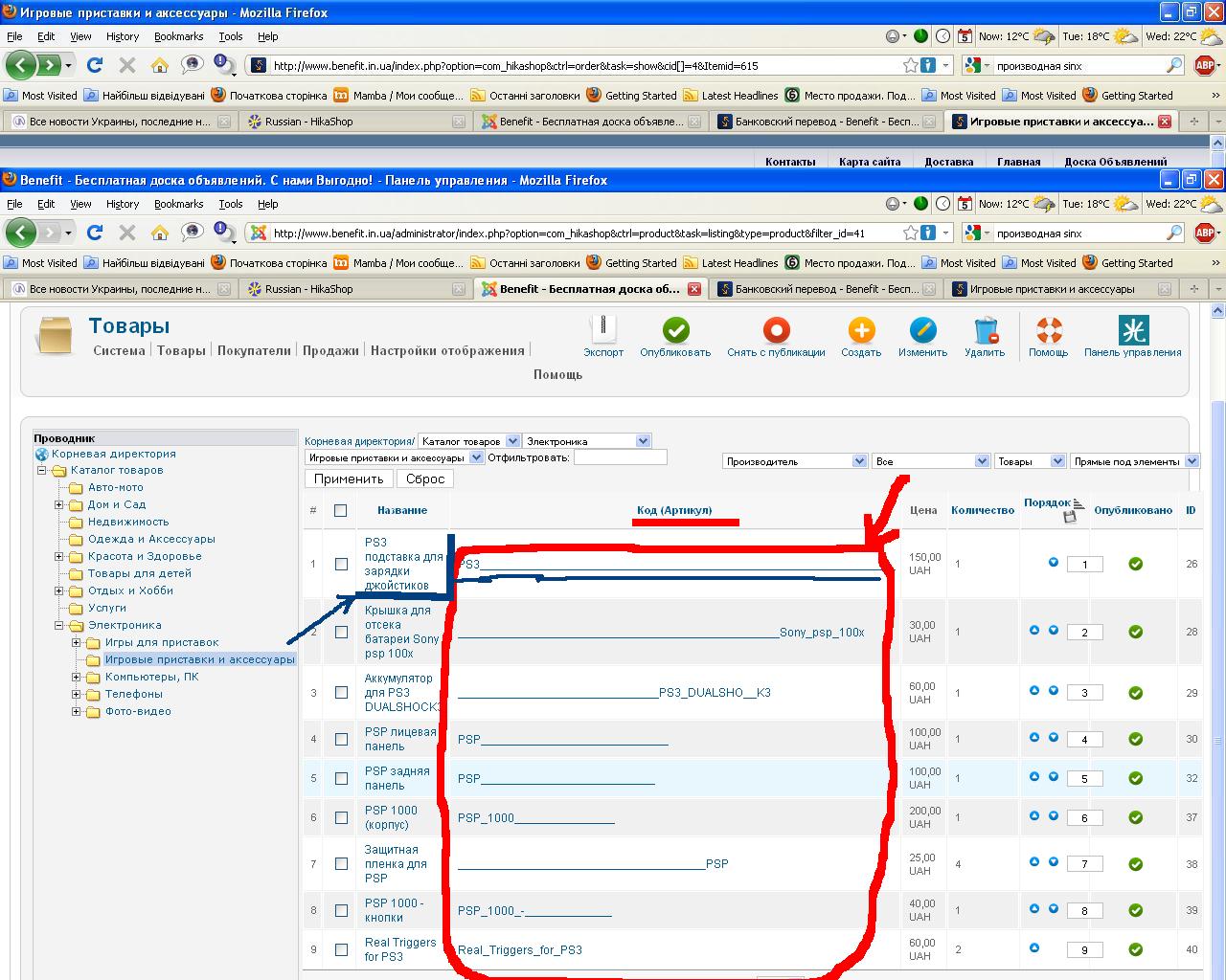

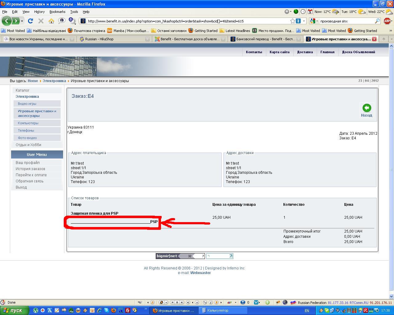

ЗЫ. это только у меня бок или всеже косяк хики, поле артикул\код товара вместо кириллицы выдает нижнее подчеркивание
PS. this is hikashop bug or bug on my site in product_code column cyrillic symbols changes on _____ ?
Last edit: 14 years 5 months ago by master_b.

поле артикул\код товара надо вбивать самостоятельно.
Иначе хика будет заменять всю кириллицу на подчеркивание. Иногда у нее срабатывает автоматическое формирование на типа "product_1" и т.п.
Я задавал николасу этот вопрос, но его ответ такой - артикул - это такая штука которую надо вбивать самому.
