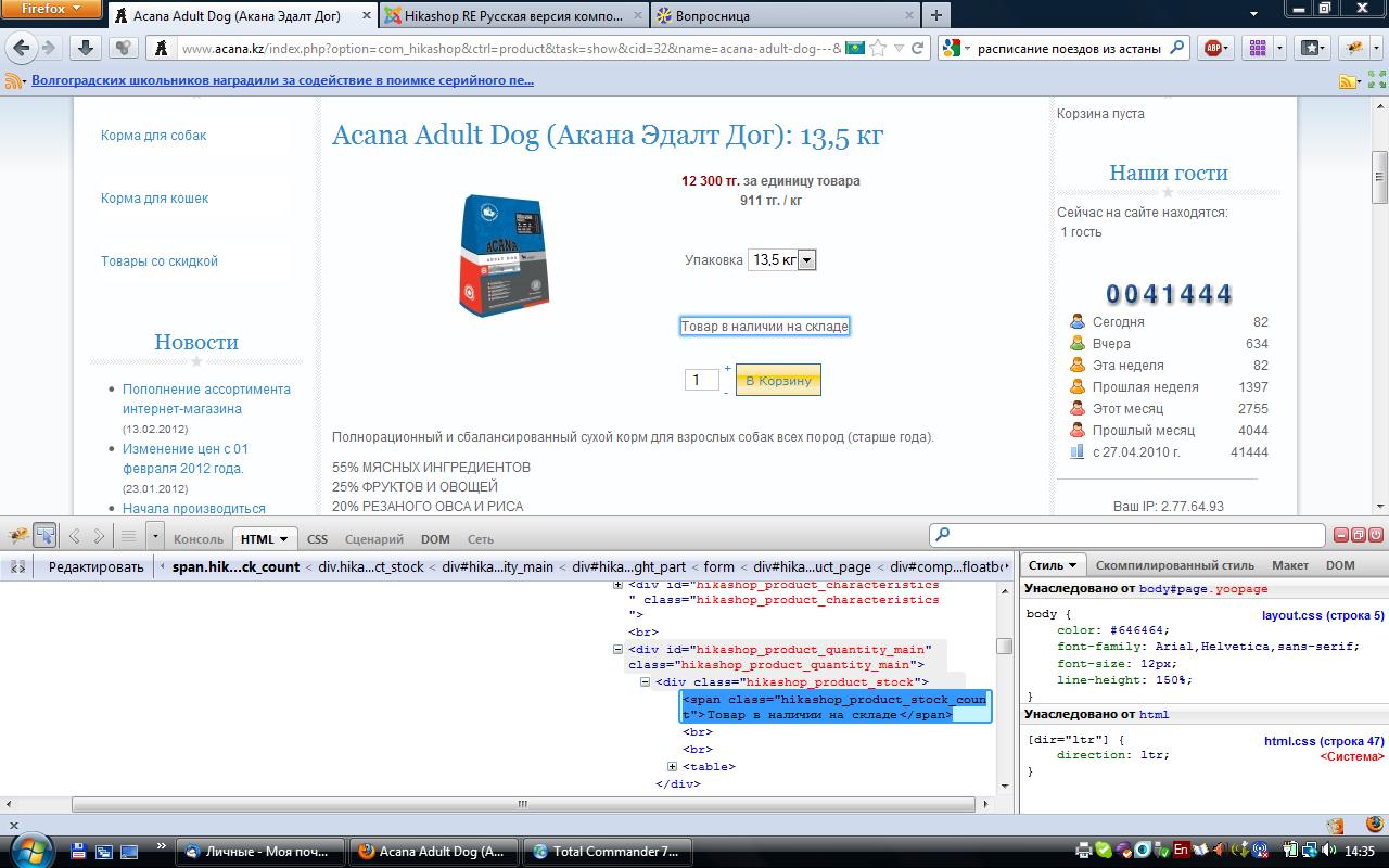

14 years 9 months ago #40228 by igwill
Replied by igwill on topic Re: Вопросница
Да я как раз через Firebug и искал, может потому, что я с ним пока на "Вы", я не нашел. А эти же строчки я вносил (первую из них, по наличию товара), даже ещё дополнительно писал:
font-size:14px;
font-weight:bold;
Но никаких изменений не произошло. Может я где-то,что-то напутал? Сейчас ещё раз попробую.

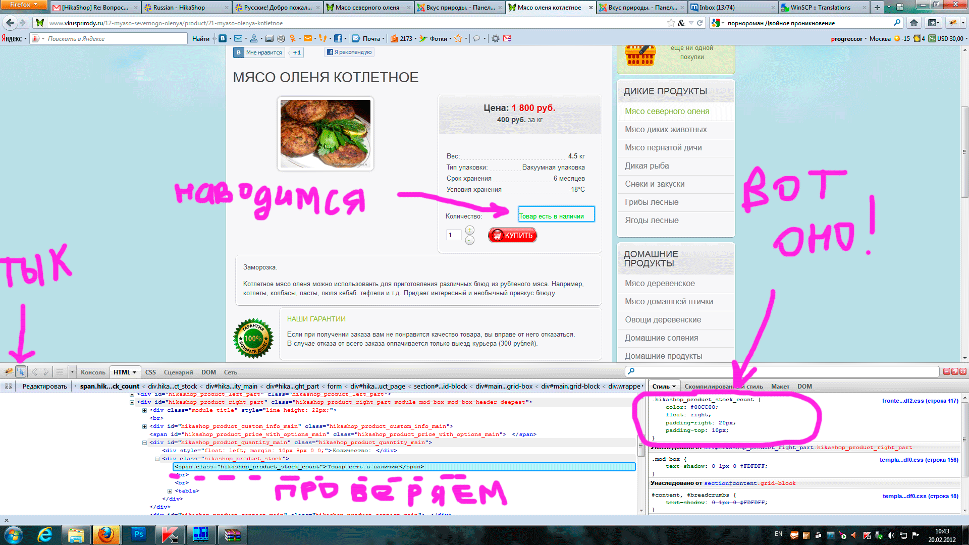

14 years 9 months ago - 14 years 9 months ago #40236 by progreccor
Replied by progreccor on topic Re: Вопросница
саму страницу "конфигурация" сохранять не надо.
страницу, для которой вы делаете изменения, надо обновлять с помощью кнопки F5. Думаю у вас там просто кэш был. Я авторитетно говорю - достаточно нажать кнопку "сохранить" и можно даже всплывающее окно не закрывать.
А вот подсказка как легко с помощью firebug найти нужное свойство.
Нажимаем f12...
Далее тыкаем на кнопочку слева внизу (смотрим скриншот)
теперь с помощью курсора можно выбрать интересующий нас элемент прямо на странице.
Выбрали нужный элемент и теперича можно нажать левую кнопку мыши. все, элемент выбран.
Лучше еще раз убедиться что это он, посмотрев на отображаемый html код. И тогда справа будет видно исходное CSS правило (или не видно, если это правило еще не создано). Если оно не создано, то его имя будет видно в HTML тексте (class="....")
Вот такой алгоритм
