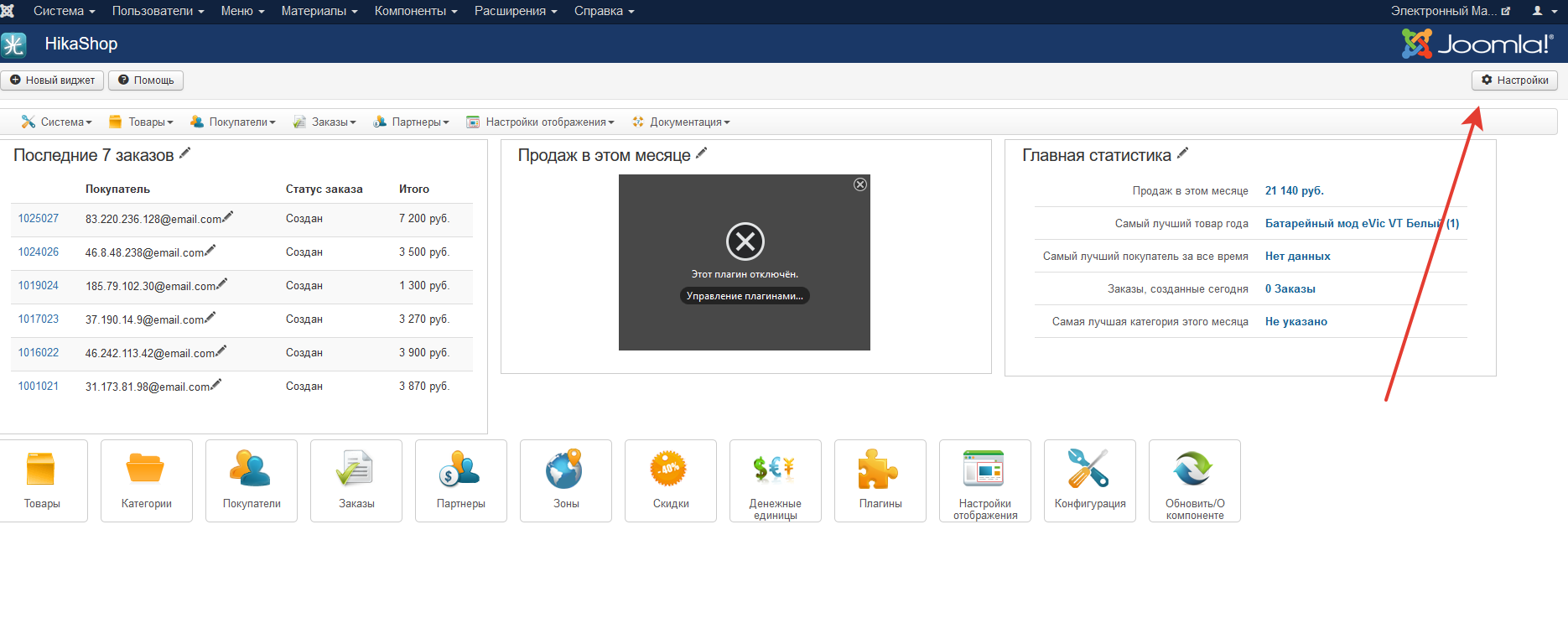

10 years 4 weeks ago #253970 by progreccor
Replied by progreccor on topic Вопросница
регулируется здесь, но отнюдь не все действия
Я здесь добровольно!
10 years 4 weeks ago #253973 by mk73
Replied by mk73 on topic Вопросница
progreccor wrote: регулируется здесь, но отнюдь не все действия
Увидел... Упрощенно конечно, Разрешил управление - наверное сойдет. Спасибо

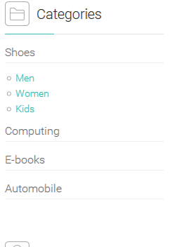

10 years 2 weeks ago #254872 by ilia
Replied by ilia on topic Вопросница
Подскажите как сделать меню каталога в точности как в live demo? (с аккордеоном). Вроде должен выводиться через HikaShop Content Module? Но как?
