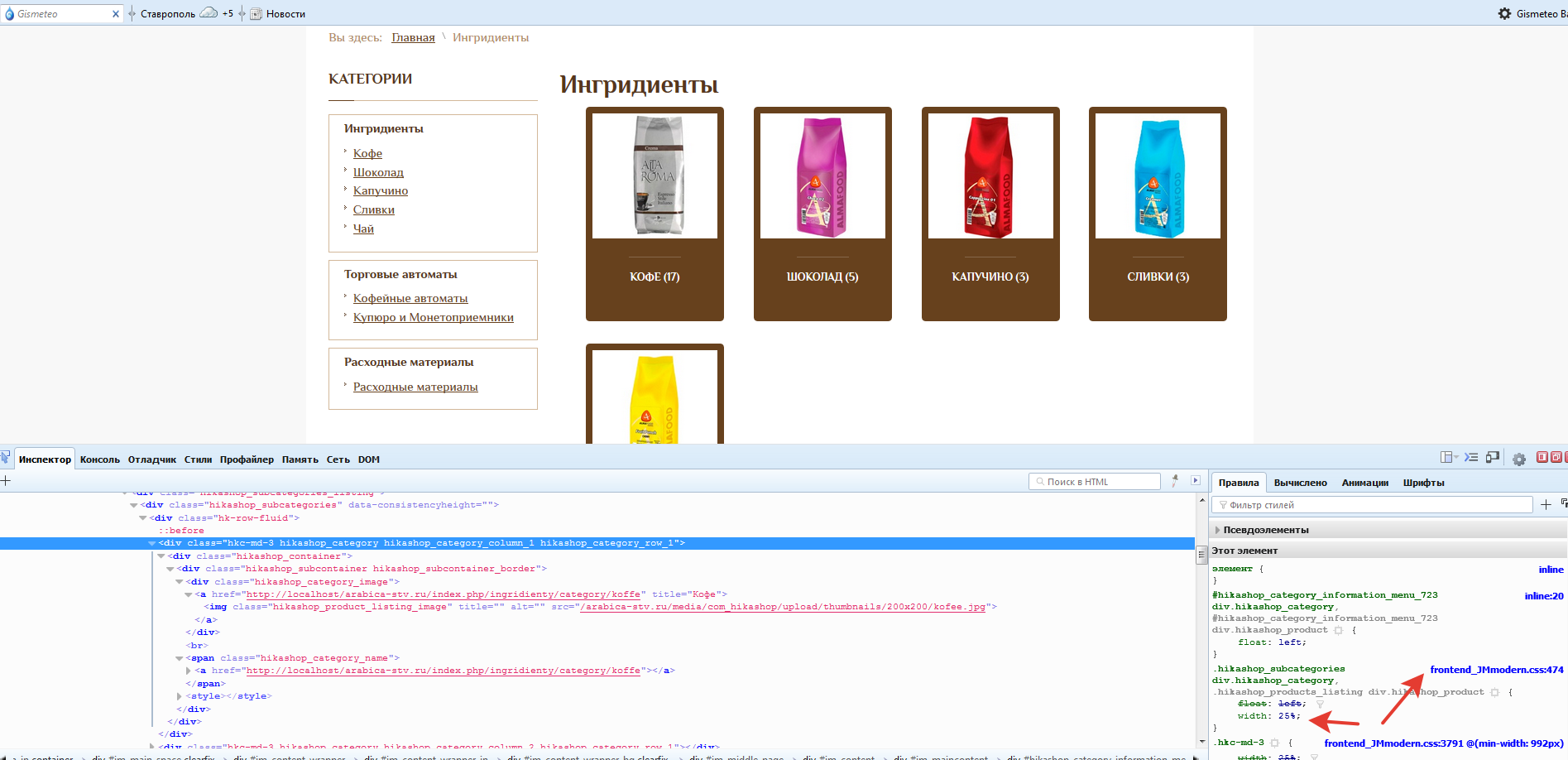

9 years 8 months ago - 9 years 8 months ago #261406 by mk73
То-то я не мог зайти...
по шаблону спасибо, Я догадался покопаться, вернее поиском нашел где всречается hkc-md-3
Скопировал все содержимое hikashop.css и вставил в свой шаблон в конце.
Все равно также расползается на всю ширину блок категории пока я не выставил в шаблоне 25 % для div.hikashop_category,, см скрин
вроде отобразилось правильно..
теперь остальное бы проверить, там и товары слетали в таком же стиле - на всю ширину
Да но мне это кажется косячно - менять вручную 25 % так как потом при настройке опци категори для отображения блока можно и 5 колонок выставить и 3, тогда опять лезть в шаблон менять процент....

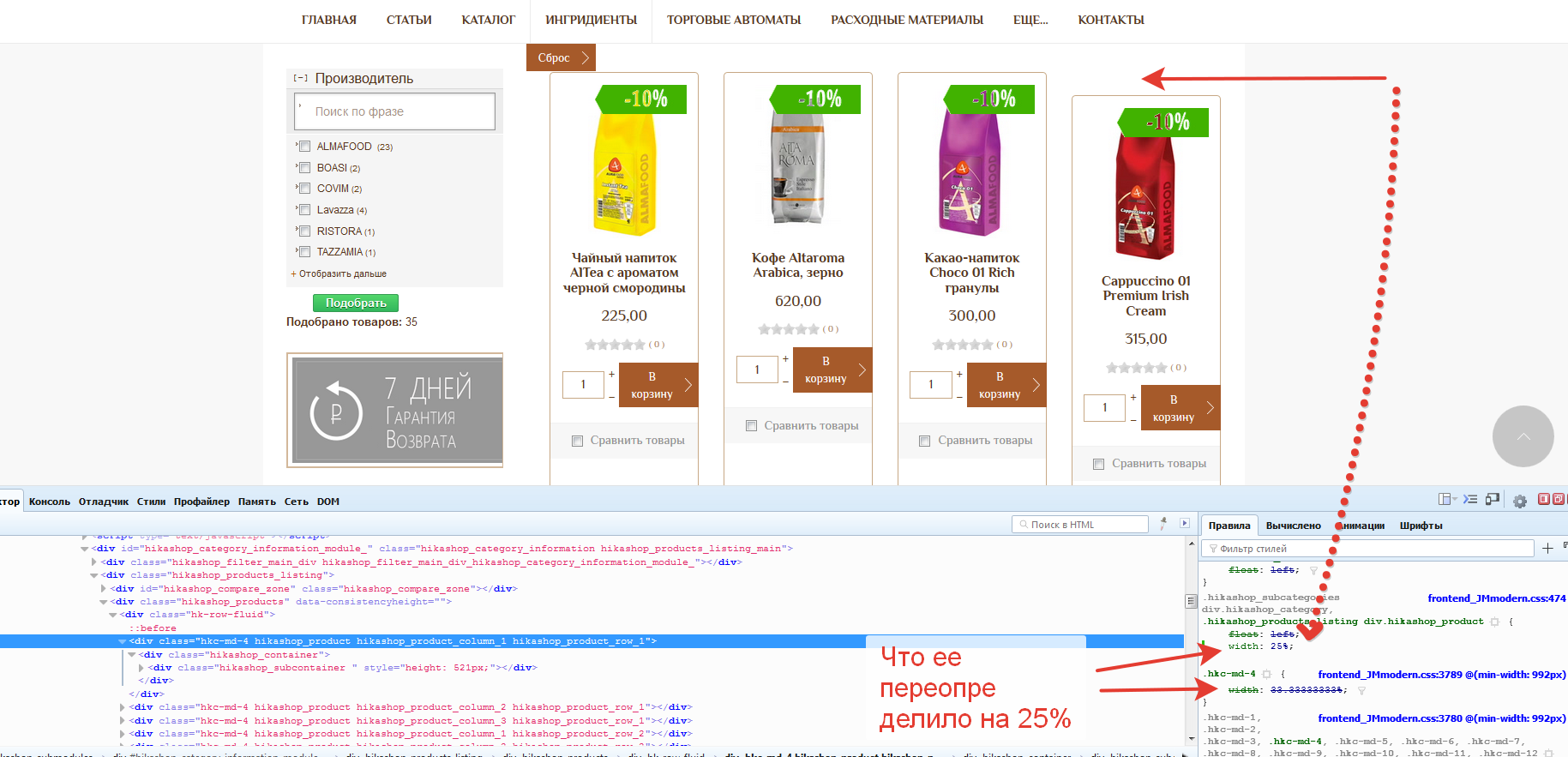

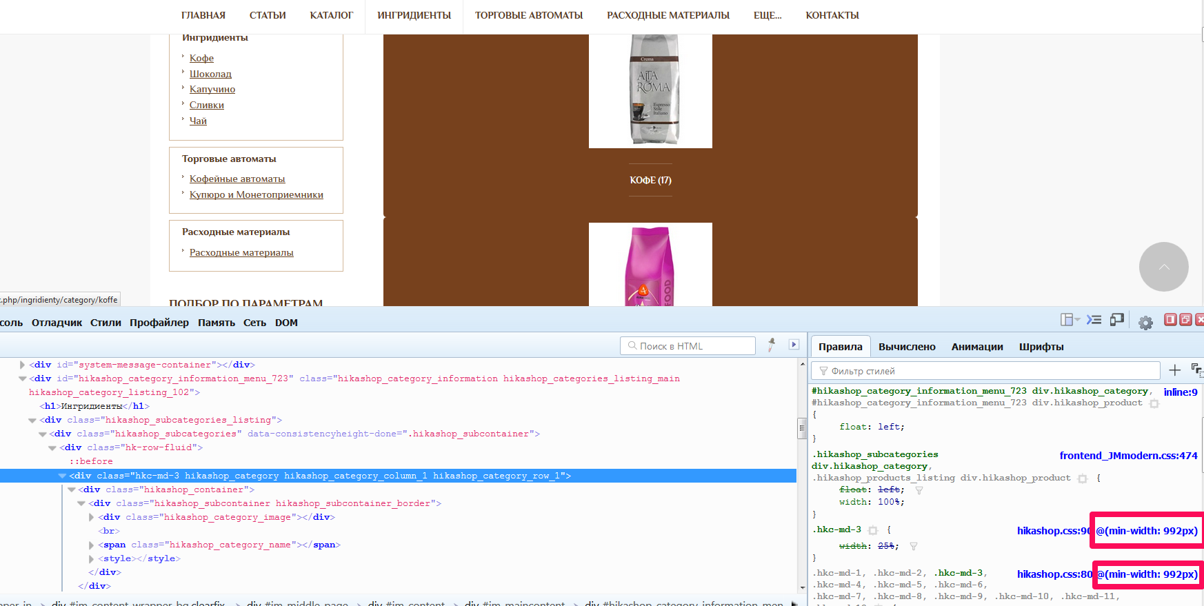

9 years 7 months ago #262012 by mk73
Сразу прошу прощения возможно за дилетантские вопросы, но проблема меня достает...
Напомню слетел вывод (категорий и листинга продуктов) после обновления до 3 версии хики. Подозреваю уже сейчас, что проблема с ограничением разрешения (как-будто просмотр идет с планшета). Вот на скрине видно, что ширина 25% не принялась а унаследовалась 100%, и вот от куда взялось то что в квадратных рамках выделено - типа ограничение 992 пикселя?????
Мне не понятен сам принцип с определением разрешения и соответственно не пойму где копать....

9 years 7 months ago #262013 by progreccor
Ошибка в css хика. Там надо удалить одно правило и все станет ок. Завтра напишу какое или сами посмотрите. Оно самое верхнее.
Я здесь добровольно!
More
9 years 7 months ago - 9 years 7 months ago #262025 by progreccor
www.hikashop.com/forum/install-update/88...-for-my-website.html
можете исправить ошибку с одним столбцом удалив это правило
Code:
.hikashop_subcategories div.hikashop_category, .hikashop_products_listing div.hikashop_product { float: left; width:100%; }
насколько я могу судить - в новых версиях они это пофиксили

9 years 7 months ago #262028 by mk73
progreccor wrote: www.hikashop.com/forum/install-update/88...-for-my-website.html
Code:
О Чудо!!!! листинги категорий и продуктов заработали (файлы в category\listing_div.php . и product\listing_div.php) Огромное спасибо!

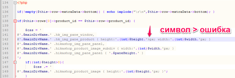

9 years 7 months ago #262030 by mk73
Собственно первая часть проблемы с pane
вместо одной строки из 5 элементов - две строки, - мне не понятный сдвиг, да и ширина первой панельки 20%..... где копать пока не пойму.
по пути исправил видимо синтаксическую ошибку в файле isting_img_pane.php
символ > убрал

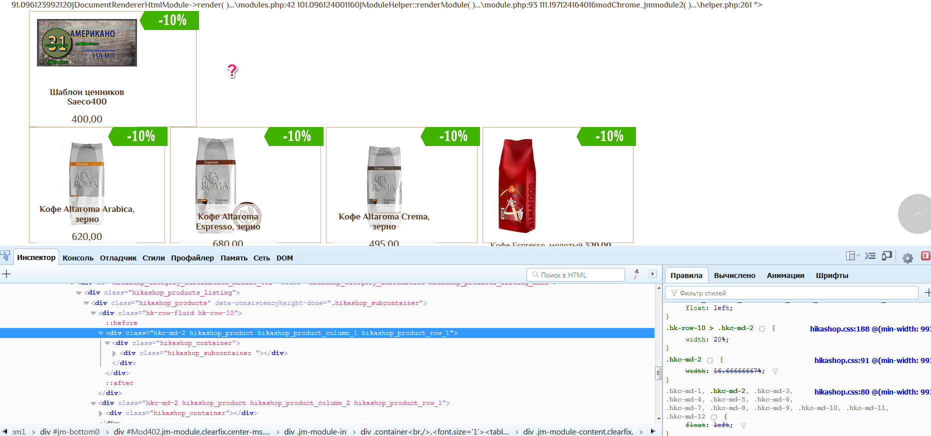

9 years 7 months ago - 9 years 7 months ago #262037 by mk73
progreccor wrote: ссылку на страницу с проблемой можете дать?
Поставил на сайт.
сайт хика 3.0
картинки с типом pane выводятся в низу не на главной а в категориях (модуль Товары лидирующие в продаже), но так как они так же выводятся в позициях модуля
DJ-MegaMenu - позиция "Новое поступление" (и на главной) То и меню слетает.
аналогичный шаблон сайт 2.6 хика

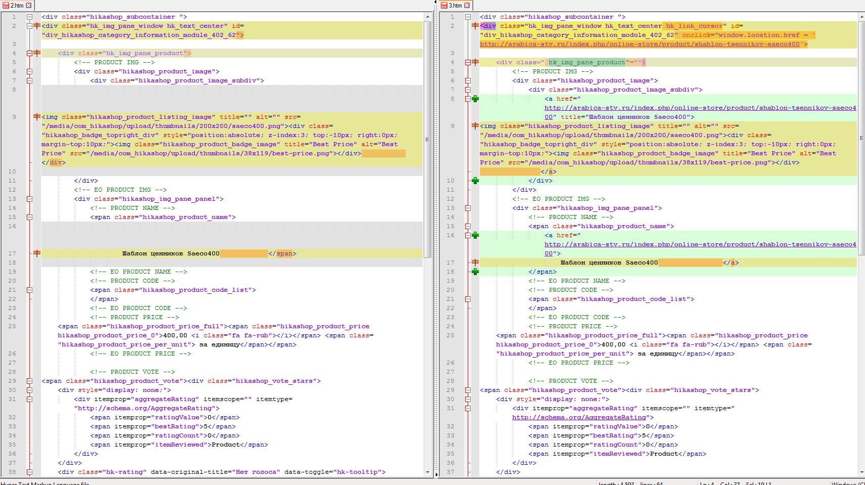

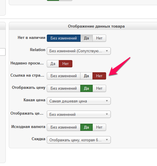

9 years 7 months ago #262219 by mk73
Небольшой прогресс. Если убрать отображение ссылки в настройках модуля хики, то вывод уже нормальный (за исключением мелочей).
причину сбоя так и не вижу :(
может кто глянет опытным взглядом на получающийся код (слева без ссылки, справа с ссылкой),
модуль "Товары лидирующие в продаже" arabica-stv.ru/index.php/online-store

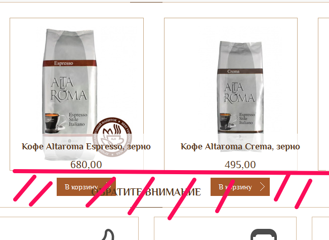

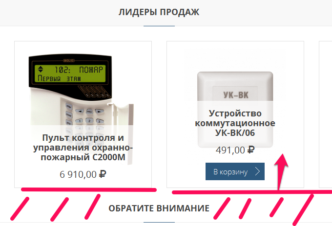

9 years 7 months ago - 9 years 7 months ago #262313 by mk73
Проблема с форматированием блоков исчезла после повторного скачивания файлов хики 3.0. из дистрибутивов с сайта (возможно команда хики что-то подправила уже????) и залития фала на сайт. Осталась 1 проблема:
панель имеет простую анимацию, изначально кнопка" в корзину" смещена вниз за границу панели вниз (bottom: -50px;) и соответственно не видна.
При наведении курсора сдвигается вверх (bottom: 0px; transition: all 0.2s ease-in;, )
Но вот на обнове кнопка не прячется за панель.... а а опускается поверх всех модулей и ее видно сразу...
Что подправить подскажите?????
