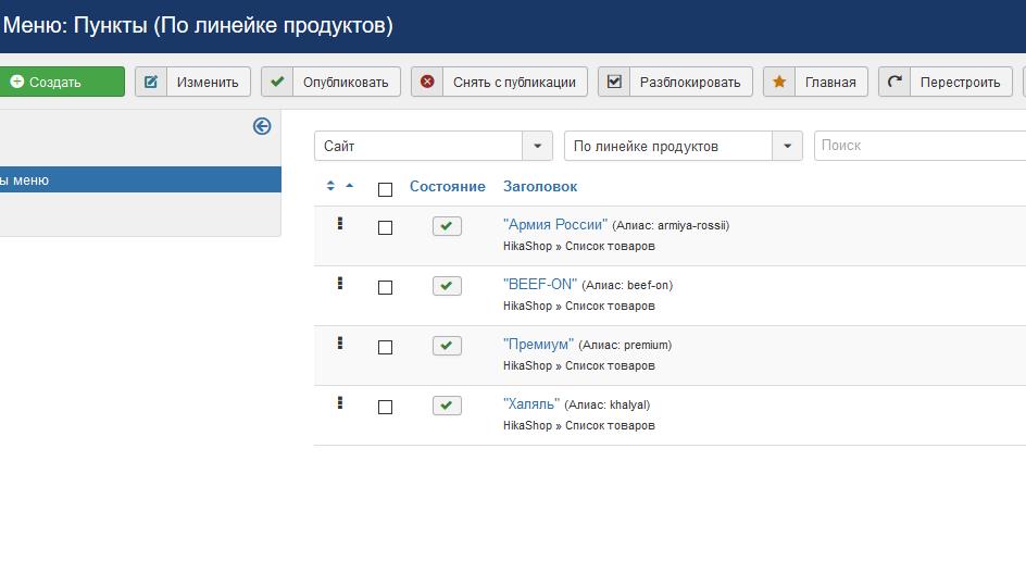

Смотрим что она принадлежит категории "тушенка".
теперь смотрим сюда - категория "Армия России" (по линейке)
как видите та же самая тушенка находится и в этой категории. Однако адрес у нее один - как и должен быть.
Никакой путаницы, все нормально. Продукт имеет единственный адрес. Дублей нет.

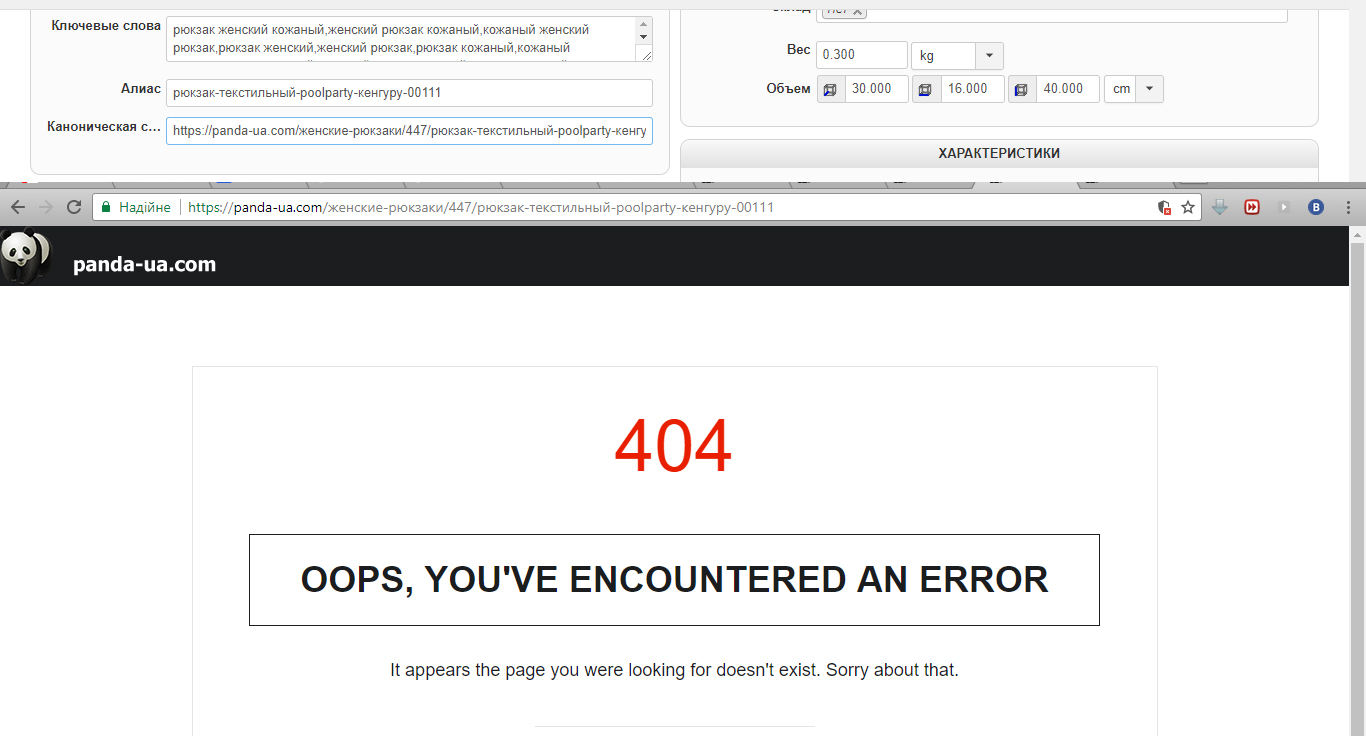

Ссылки установить получилось. Только теперь по этим ссылкам ничего не работает...
Кэш очистил. Не помогло.
More
9 years 2 months ago - 9 years 2 months ago #275306 by progreccor
сравните сгенерированный адрес и тот который у вас был до генерации для продукта.
вообще то они должны совпадать. Если вы думаете что канонический адрес волшебным образом будет открывать продукт по любому придуманному вами адресу - нет. Это не так.
Вам адреса вначале настроить надо.

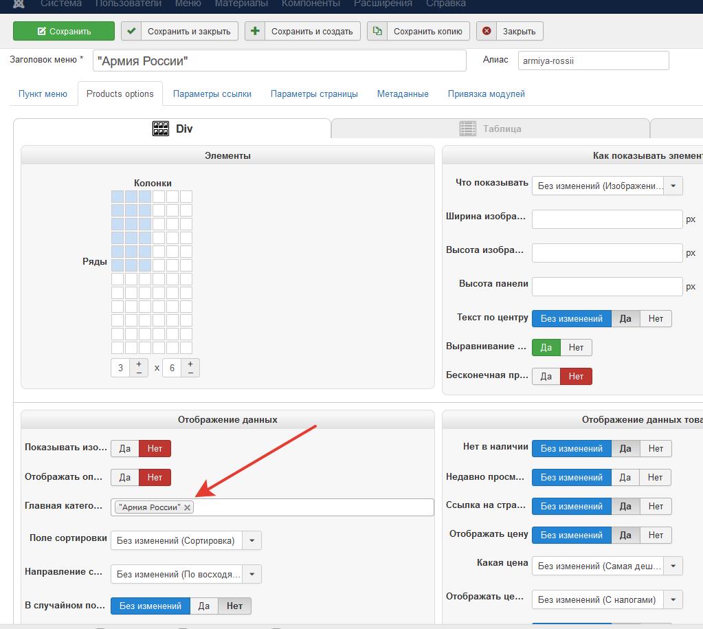

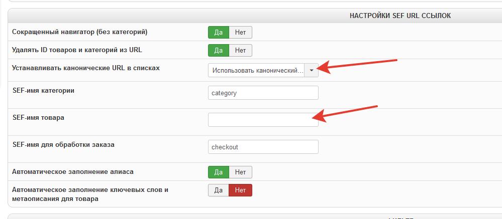

9 years 2 months ago - 9 years 2 months ago #275317 by progreccor
Ну идея заключается в следующем - каждой категории ваших товаров в хикашоп сопоставляем пункт меню который относится к этой категории.
Затем вот такие настройки в хикашоп.
ну собственно и все.
дальше уже работа джумлы.
P.S. Я не рекомендую использовать кириллицу в адресах. Это не есть хорошо.
P.P.S важен порядок категорий в товаре. Первой должна идти та, которая имеет реальный адрес в меню

9 years 2 months ago #275336 by Igor_UA
Устанавливать канонический URL в списках: "Канонический, если указано" или "Канонический, генерировать..."?
More
9 years 2 months ago #275337 by progreccor
Это зависит от того каким образом вы хотите заполнять канонические адреса.
Если вы хотите чтобы хикашоп самостоятельно вписал адреса на основе ваших посещений, то пишите "генерировать".
Если вы самостоятельно будете устанавливать адреса с помощью массовых действий - пишите "использовать"

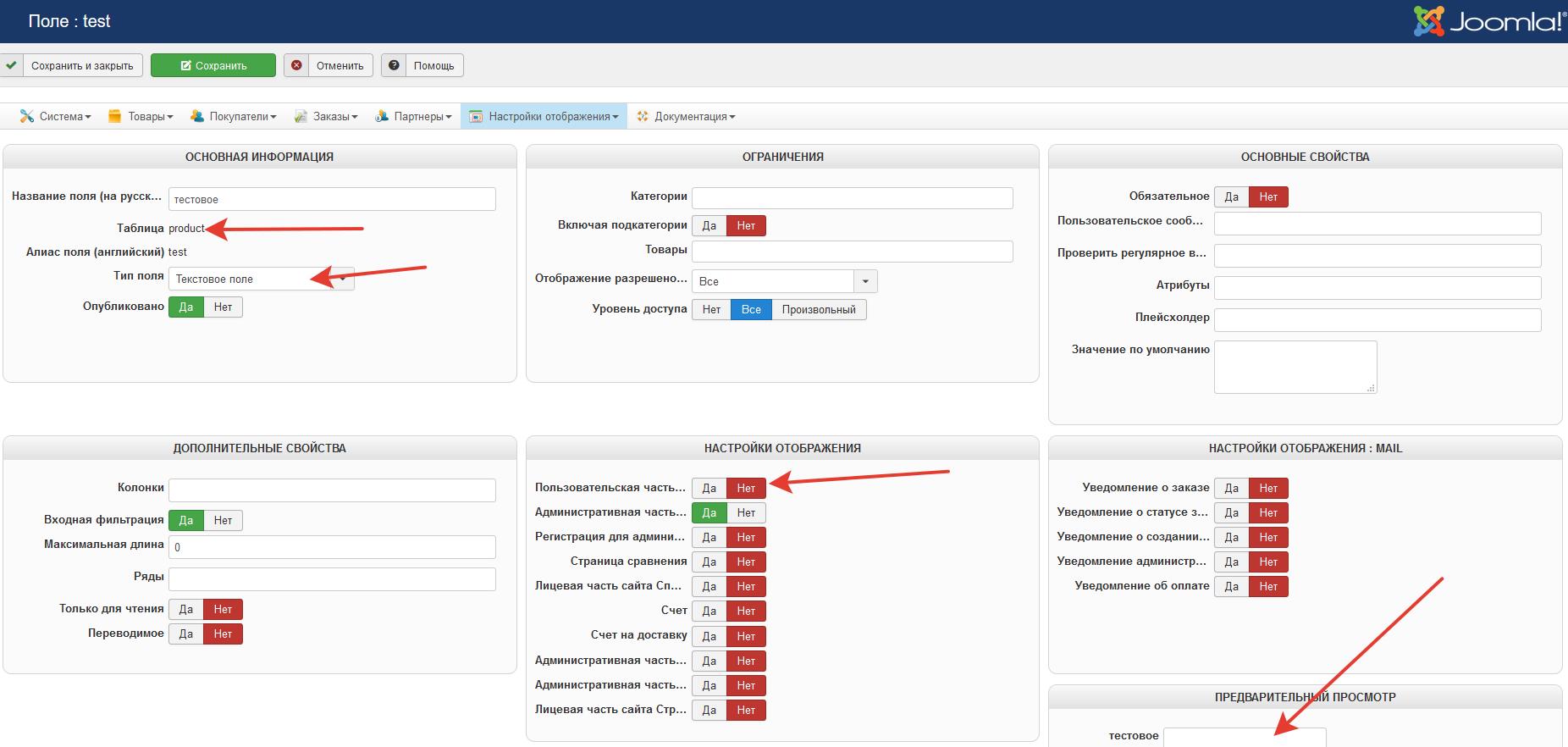

9 years 2 months ago #275708 by progreccor
Вы можете добавлять сколько угодно новых полей и регулировать их отображение. Например можете создать поле заметка и указать отображение только для административной части.
Хика значительно превосходит любой магазин в этом плане.
Я здесь добровольно!

9 years 2 months ago #275709 by Igor_UA
То, что Хика превосходит всех, для меня не новость, но её возможности периодически преподносят сюрпризы. Это мне напоминает Excel, возможности которого подавляющее большинство пользователей использует на 5-10%.
А где можно создать такое поле?
More

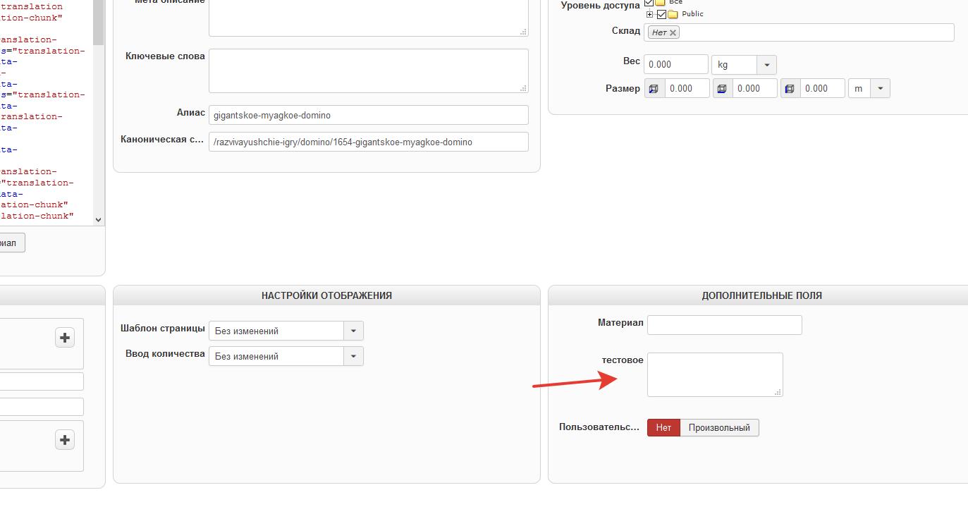

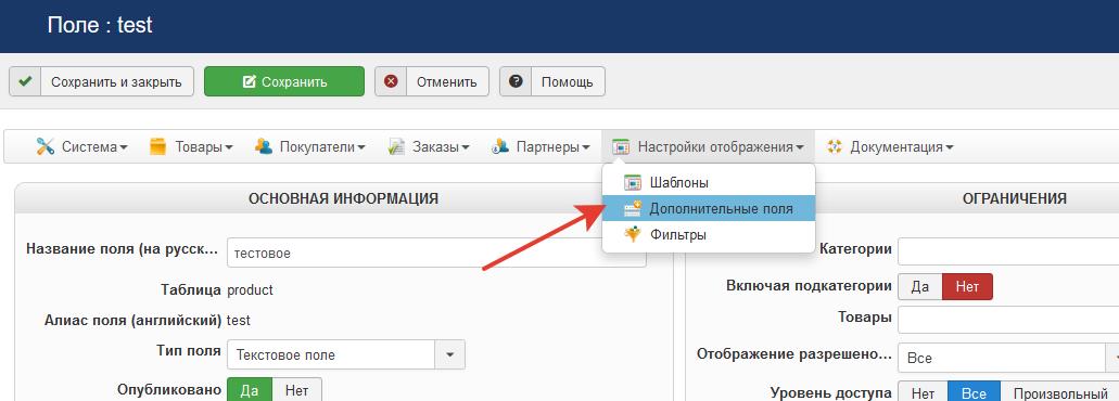

9 years 2 months ago - 9 years 2 months ago #275713 by progreccor
Честно говоря вообще не понимаю в чем проблема. Вы не использовали пользовательские поля?
Создаете себе поле.
в товаре это выглядит так:
Главное - указать где показывать это поле. мы выбираем - не показывать на сайте.

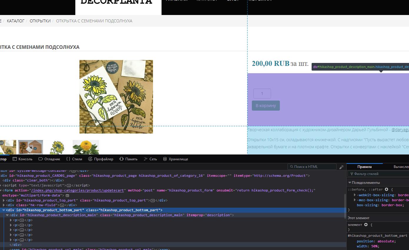

Здравствуйте!
Вопрос по кнопке "В корзину".
Если разрешение экрана больше 980px - кнопка "В корзину" не активна (
Отображается, но изменить количество или добавить в корзину - не получается.
На всех остальных разрешениях - работает.
Ссылка для примера decorplanta.ru/index.php/shop-categories.../category_pathway-16
Last edit: 8 years 7 months ago by decorplanta.
More
8 years 7 months ago #289646 by progreccor
Корявая верстка.
Поле у элемента перекрывает кнопку
The following user(s) said Thank You: decorplanta
More
8 years 7 months ago #289670 by decorplanta
Спасибо большое!
