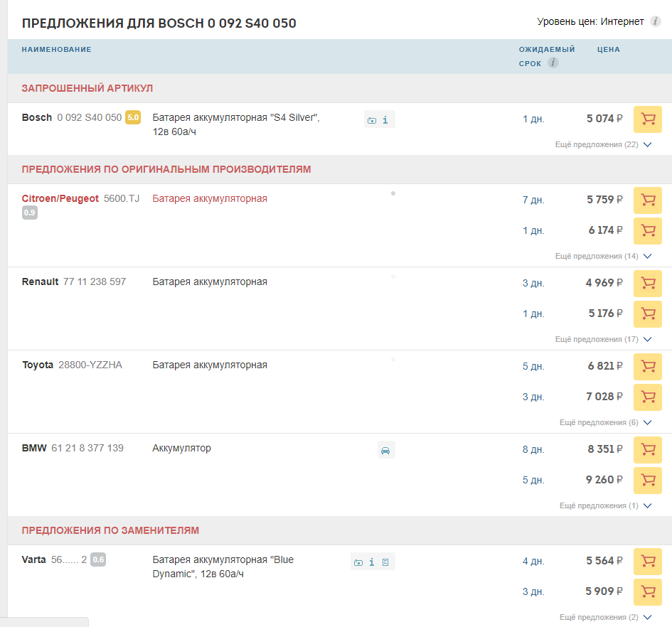

А можно как-то реализовать следующее, один товар с одним оригинальным кодом продается у меня, но на сайте указано что данный товар у меня на одном складе за одну цену а на другом за другую и разные сроки поставки, а склады это имеется в виду разные поставщики.

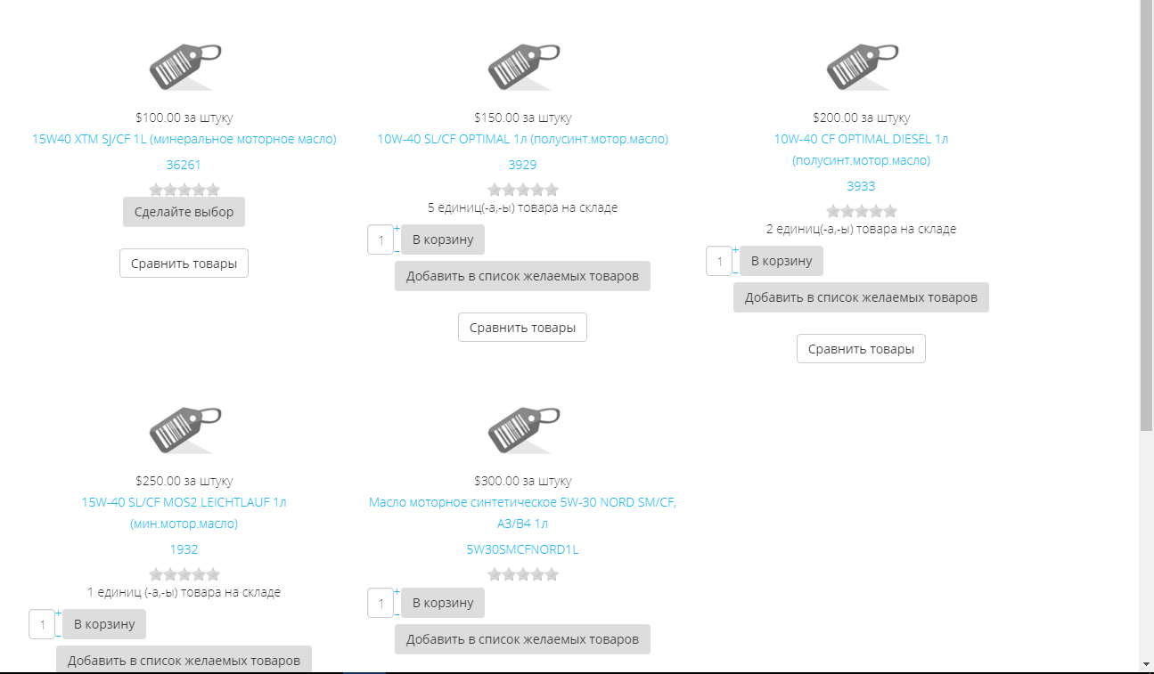

Главное условие в том, что нужно что бы был один и тот же товар с одинаковым артикулом, номером, итд только на другом складе только с другой ценой и сроками доставки.

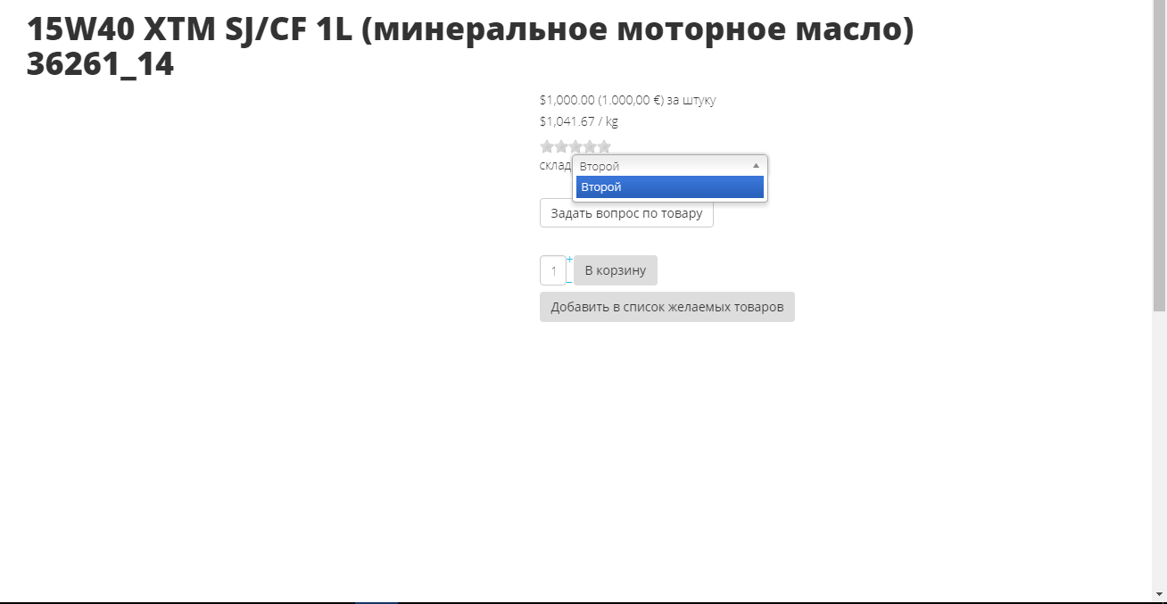

Вот вкладки которые появляются когда я создаю второй склад (2017-11-11_15-07-06.png) но у меня там было два склада, т.е я захожу в товар, там можно выбрать склад, и уже переходя в другой склад я могу увидеть цену товара.
И вот еще что у меня получается, в скрине (2017-11-11_15-03-13.png) это товар в верхнем правом углу за 100 руб, когда в него захожу там товар уже в другую цену, а если сделать еще склад с товаром, то когда перехожу, вижу еще один товар только с другой ценой, как я понимаю что товар за 100 руб я могу купить только в самом начале, если зайду, то такой возможности уже не будет.

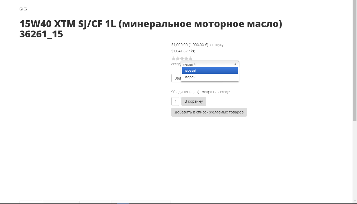

Progreccor, я заранее извиняюсь, 99,9 что это я говорю не на Русском, но вот скрин, я в товаре, могу выбрать склады, или я ошибаюсь?

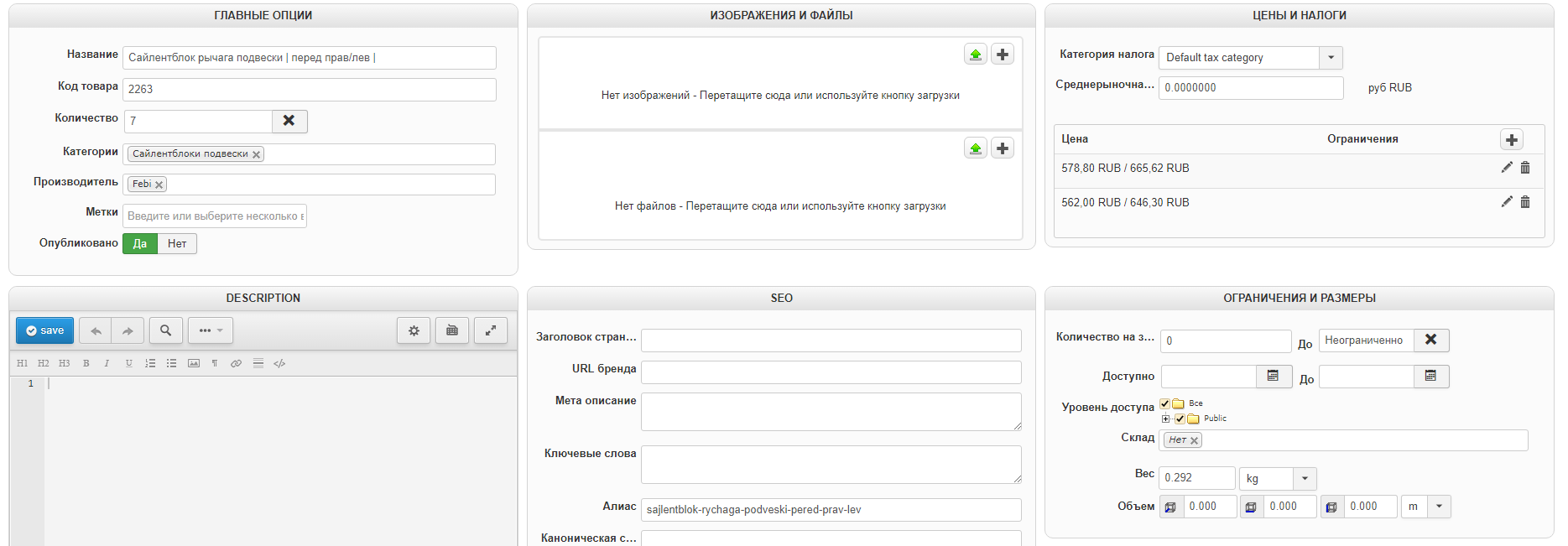

2017-11-11_21-13-50.png это в админке
2017-11-11_21-15-20.png а вот что-то наподобие я бы хотел сделать.

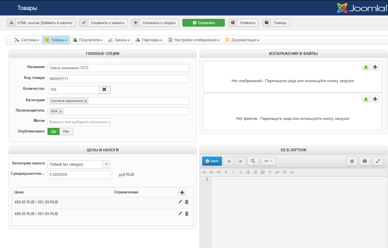

Я когда импортирую два одинаковых товара с одинаковым кодом, программа объединяет их как один, в админке видны две цены, но на сайт он выводит только одну.
Нет ли возможности вывести две цены на сайт?
И программа из двух загруженных выводит на сайт количество только одного товара.

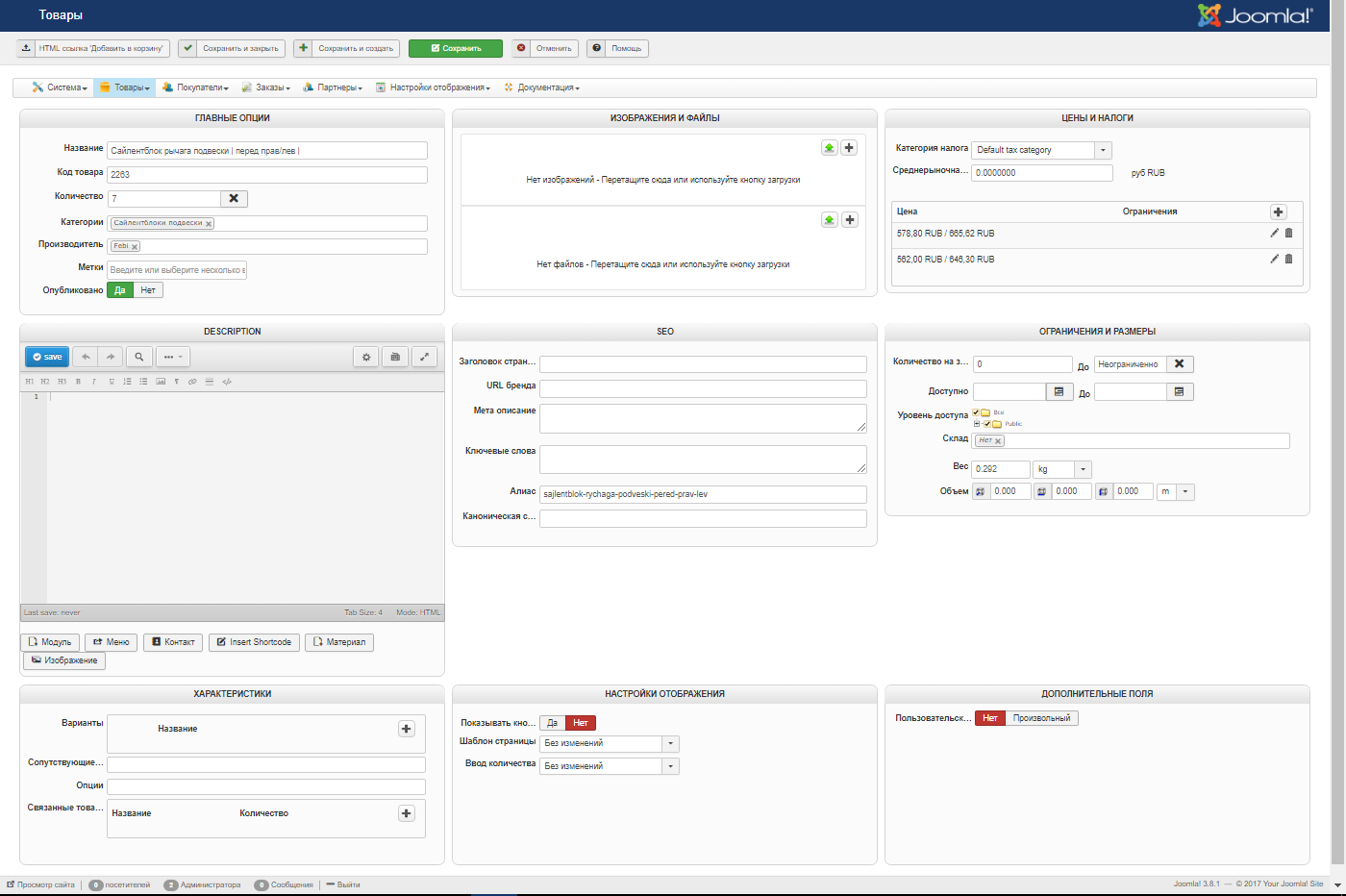

Progreccor, у моего коллеги возникло предположение что я Вас совсем запутал и предлагает попробовать объяснить следующим образом
При импорте файла в котором присутствуют несколько одинаковых кодов товара, остальные характеристики (название, кол-во, пр-ль и т.д.) могут отличаться.
Из двух объединенных товаров программа сама оставляет на выбор характеристики (название, кол-во, пр-ль и т.д.) только одного товара, кроме цены. Скрин во вложении.
  • Posts: 2293
  • Thank you received: 315
8 years 10 months ago #282353
у вас скриншот из админки обрезан. Сделайте скрин нижней части товара
