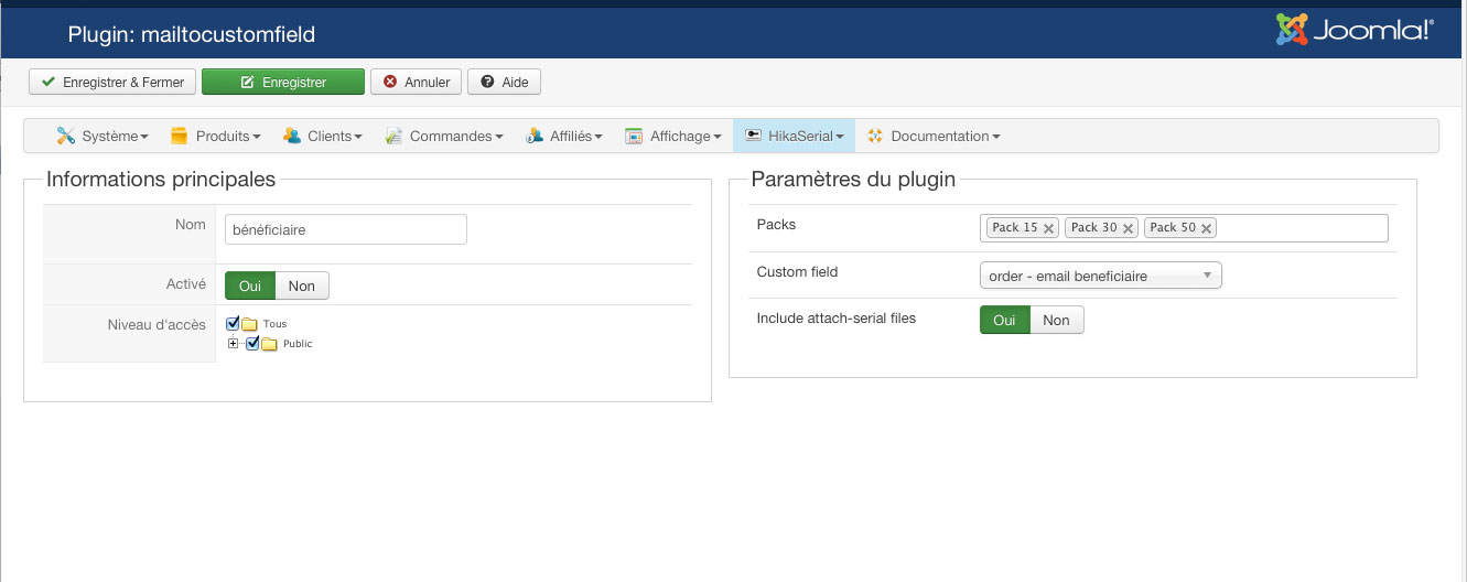

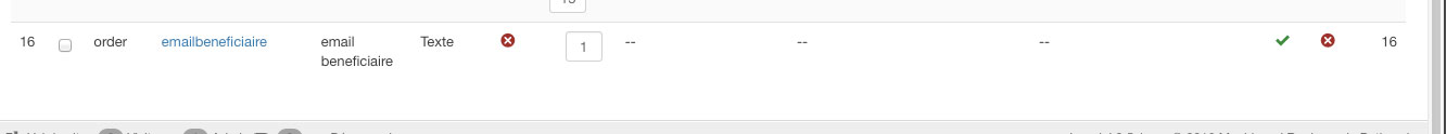

10 years 3 months ago #240455
OK,
j'ai hikashop business,
hikaserial,
J'ai créé un champs, l'ai fait field_frontcomp = 1 via php myadmin, je retrouve donc le champs dans le drop down de mon MailToCustomField - HikaSerial plugin (custom field - order email beneficiare). Tout à l'air de fonctionner, seulement , sur le site public, je ne retrouve aucune trace de champs spécifique à renseigner pour envoyer le mail. C'est quoi qui manque encore?

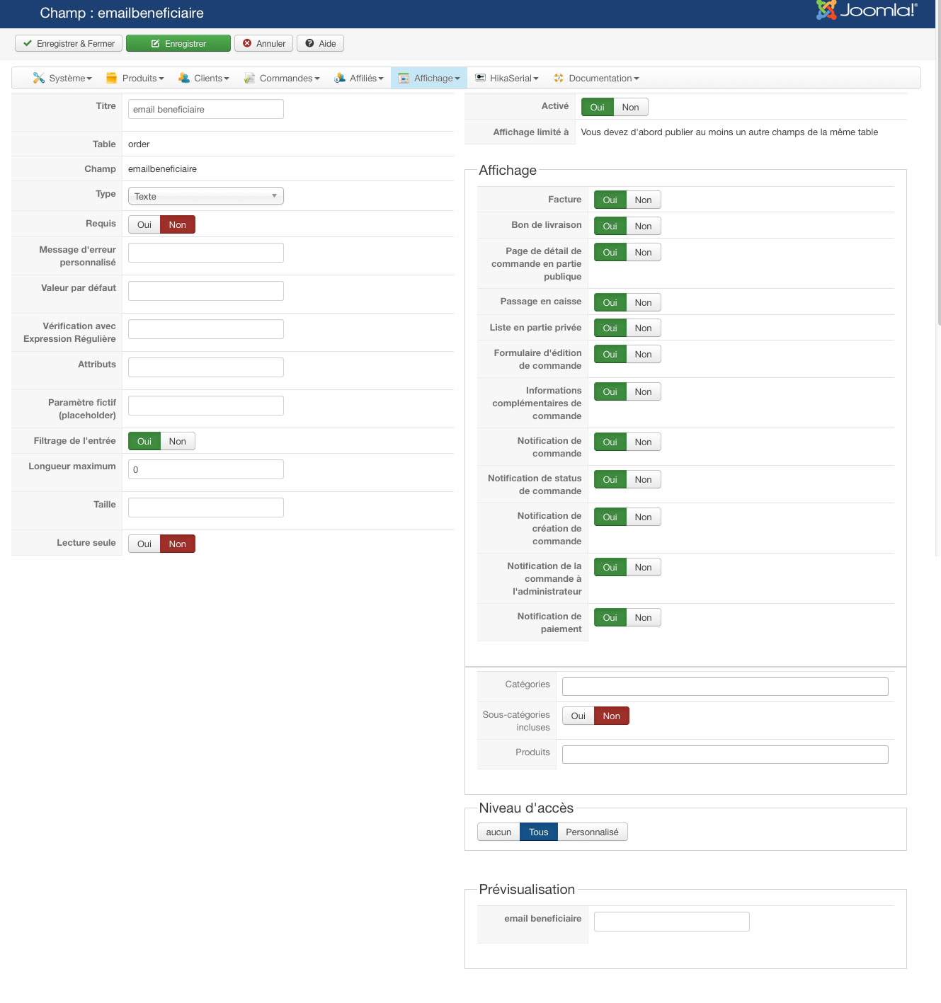

10 years 3 months ago #240536
Bonjour Jerome,
tu trouveras ci-joint ds screenshots de l'admin de champs et module.
Au besoin, je peux fournir un acces direct sur administration du demo en ligne, le site doit passer en ligne demain.
Merci pour ton aide.
10 years 3 months ago #240561
La configuration du order custom field me semble bonne et si vous avez bien le step "fields" dans votre flux de passage en caisse vous devriez pouvoir entrer une adresse email pour le bénéficiaire.
Si vous n'y arrivez toujours pas, vous pouvez nous faire parvenir des accès à votre site (qui est en mode "maintenance" donc nous ne pouvons pas voir le front-end).
Pour l'envoie de ce genre d'information ; merci d'utiliser le formulaire de contact avec un lien vers le thread du forum.
Une fois que vous aurez le système fonctionnel, je vous recommanderais d'ajouter un filtre sur les catégories ou les produits au niveau du champs personnalisé ; afin de ne pas l'afficher pour tous vos produits (sauf si tous vos produits ont un lien avec un pack HikaSerial).
