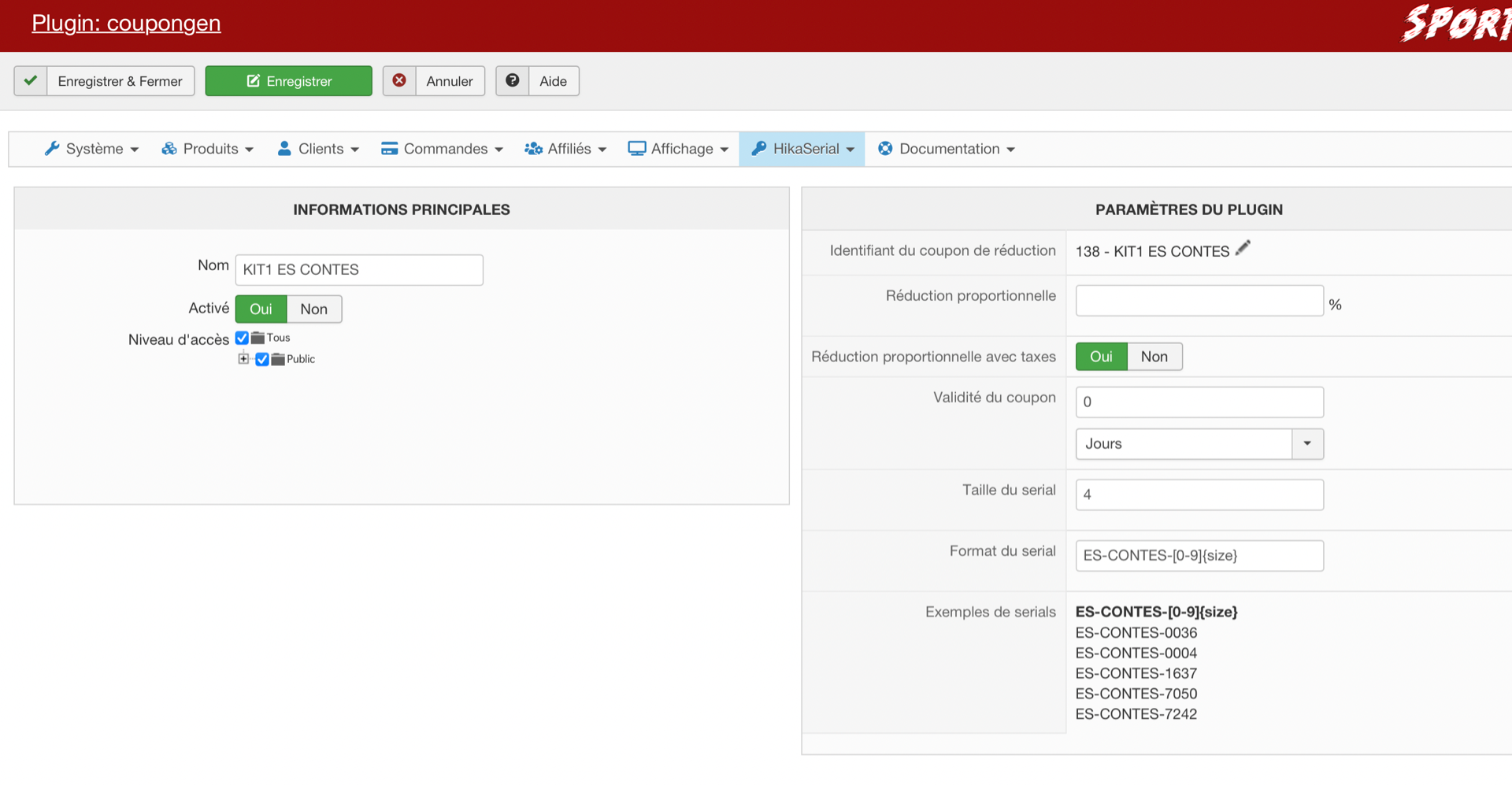

I use Hikaserial to allow a club to buy discount coupons for its members.
Everything works fine except one thing I don't understand:
I use : HikaSerial Generator plugin
I create a coupongen with a specific format : club-0123
Well the coupons are generated, but with a format like : DJsVNismmfRHdtB
Thanks for your help, I don't know what I missed!
Thank you

5 years 4 months ago #332487
by Jerome
Replied by Jerome on topic Pb Hikaserial and Format Serial !
Please provide a screenshot of your "coupongen" instance configuration.
We need to check the "serial format" part.

5 years 4 months ago #332585
by fafamaster
Replied by fafamaster on topic Pb Hikaserial and Format Serial !
Merci !!!! Voici les captures d'écran
5 years 4 months ago #332607
by Jerome
Mise à part le fait que votre coupon servant de "template" devrait être logiquement dépublié, la configuration de votre générateur me semble tout à fait correcte et le système vous indique lui même les examples possibles.

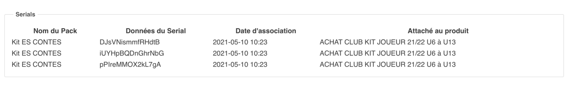

5 years 4 months ago #332613
by fafamaster
Merci pour votre réponse mais que puis-je faire alors ?
le résultat des serials créés est du style : DJsVNismmfRHdtB
(cf fichier joint)

5 years 4 months ago #332629
by Jerome
Si vous avez un code de 15 caractères, cela veut dire que, lors de la génération, HikaSerial n'a pas pu charger la configuration de votre générateur.
Il va me falloir vérifier plus en détails la globalité de votre configuration afin de déterminer la nature de ce qui manque.

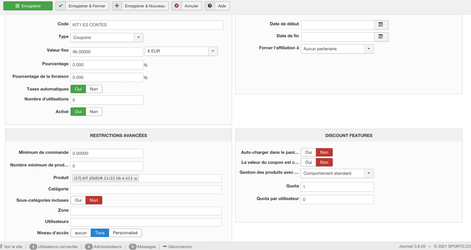

5 years 4 months ago #332640
by Jerome
Vos trois packs utilisent tous les générateur "coupongen - club".
pasteboard.co/K21MsOS.png
Mais au final, c'est une autre configuration que vous souhaitez réellement utiliser.
Car votre générateur "Club" est configuré avec le format que vous ne souhaitez pas utiliser :
pasteboard.co/K21MXLk.png
Cordialement,

5 years 4 months ago #332643
by fafamaster
OK parfait !!!
Merci beaucoup
