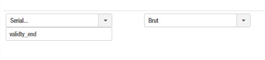

Le problème c'est que je n'ai que l'interface d'attachserial pour saisir les infos à faire apparaitre sur le bon. Comment créer une surcharge ici (pour convertir le timestamp en date) ?
Si je choisi date dans "Format" il ne converti pas ?
En PJ, ce que je compte saisir, est-ce que c'est bon ?

Si vous regardez attentivement mes messages précédents vous verrez que vous avez déjà toutes les informations de disponible :
Le générateur "time limited" est spécialement fait pour enregistrer une date limite de consommation dans les "extra data".
De plus, dans HikaSerial 2.0.0 vous avez une interface qui vous aide à connaitre les différents champs.
Je ne peux vous conseiller de renouveler votre license afin de continuer de profiter des services proposé et vous permettre de mettre à jour votre HikaSerial.
