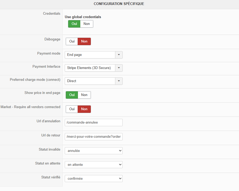

1 year 5 months ago #366959
by Minie
Replied by Minie on topic Plugin Stripe - Authentification forte du client
Merci pour votre retour.
Joomla 3.10.3
Hikamarket 4.1.1
HikaMarket - StripeConnect integration 1.01
Hikashop Stripe Connect Payment Plugin 1.2.2
En PJ la configuration.
Nous avons activé l'option "cartes bancaires" sur Stripe, Nous n'en avions pas besoin auparavant ou c'est nouveau ?
Nous avons toujours conservé cette configuration qui fonctionnait parfaitement, si vous voyez des choses à améliorer n'hésitez pas.
Cordialement,
Joomla 3.10.3
Hikamarket 4.1.1
Cordialement,

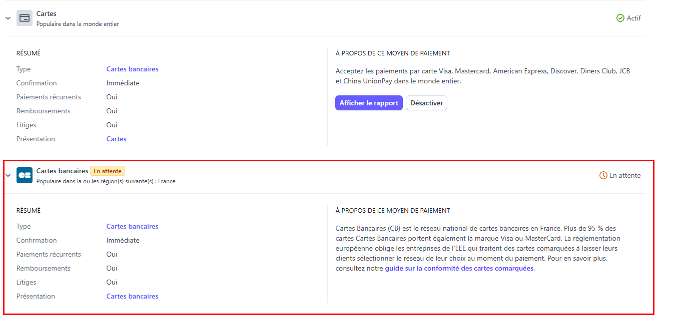

1 year 5 months ago - 1 year 5 months ago #366960
by Minie
Et en Pj l'option ajoutée sur Stripe
