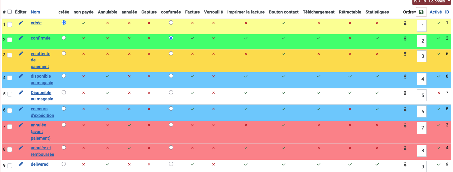

J'ai révérifié mes statuts de commande, cela me semble bien coché partout pour correspondre au minium légal (délai part à partir de la date où le produit est livré). Voir PJ :
J'ai testé en prenant soin de bien passé par mes différents statuts : créée / en attente de paiement / confirmée / dispo au magasin (= idem que livré, et j'ai testé livré aussi au cas où) => pas de bouton rétractation.
Mais faut il attendre un jour ? j'ai tout fait sur la même journée...

Sur votre copie d'écran, la colonne "Rétractable" n'est cochée que sur deux statuts, vos deux "disponible au magasin". "Confirmée" et "en cours d'expédition" sont décochées, donc une commande dans l'un de ces statuts n'affiche pas le bouton de rétractation.
La colonne cochée sur toutes les lignes, c'est "Bouton contact", et "Téléchargement" en a quatre. C'est probablement l'une des deux que vous avez regardée.
Cochez "Rétractable" sur les statuts dans lesquels vos commandes se trouvent réellement au moment où le client peut se rétracter, et le bouton apparaîtra.

Je vois bien le bouton rétractable sur les statuts : "disponible au magasin" et "livré". Normalement le minimum légal c'est quand le produit est livré, donc pour moi que pour ces 2 statuts ? et je n'ai pas le bouton quand la commande est dans ce statut
Si la commande est "confirmée" ou "en cours"..., cela est normal de ne pas avoir le bouton donc que ce soit non coché ?

Bon... j'ai trouvé. Erreur de ma part... c'est un problème entre la chaise et le clavier :lol: => un bête copié, qui s'est retrouvé collé par erreur pile dans le champs délai de rétractation = à la place un texte qui a effacé 14 (ce champ accepte du texte ?)
