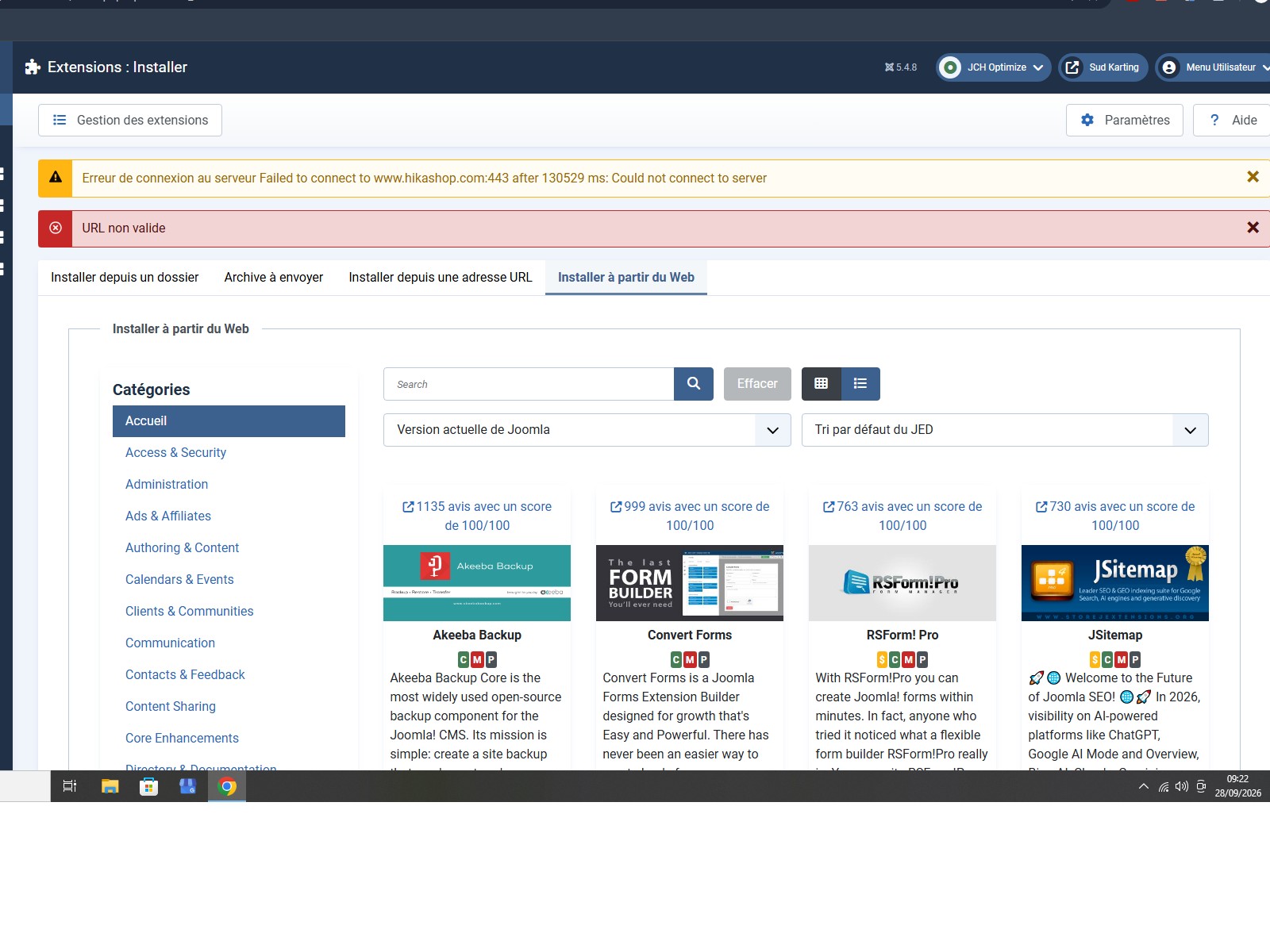

PS pour info, toujours erreur lors du chargement direct sur le web(voir photos), mais avec l'archive tout est ok

1 month 2 weeks ago #100000015 by nicolas
Replied by nicolas on topic Historique des commandes
Merci pour la capture, elle nous a permis de trouver la cause. L'erreur "Failed to connect to www.hikashop.com:443 " venait de la protection de notre nouveau serveur, qui prenait les vérifications de mise à jour de Joomla pour une attaque et bloquait pendant quelques heures les sites qui les faisaient, dont le vôtre. Nous avons corrigé ses règles ce matin et levé tous ces blocages, la mise à jour directement depuis Joomla devrait donc de nouveau fonctionner.

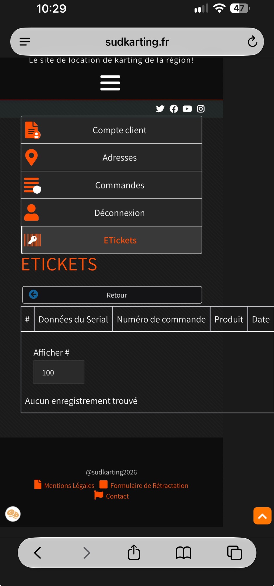

Petite question, sur la vue "Portable" le tableau des Serials dépasse du cadre (il dépasse sur la droite), comment le forcer à rester dans le cadre du portable?

1 month 1 week ago #100000069 by Jerome
Replied by Jerome on topic Historique des commandes
Merci de votre retour.
Effectivement cette vue n'est pas "adaptive" et son contenu est peut adapté à un smartphone.
Il est aujourd'hui possible d'ajouter du CSS afin que le tableau ne casse pas le reste de la page ; ajoutant une barre de défilement au niveau du tableau et non sur toute la page.
Après, l'idéal serait de revoir la vue pour ne plus utiliser un tableau mais passer sur un mode adaptatif.
Nous allons regarder cela.

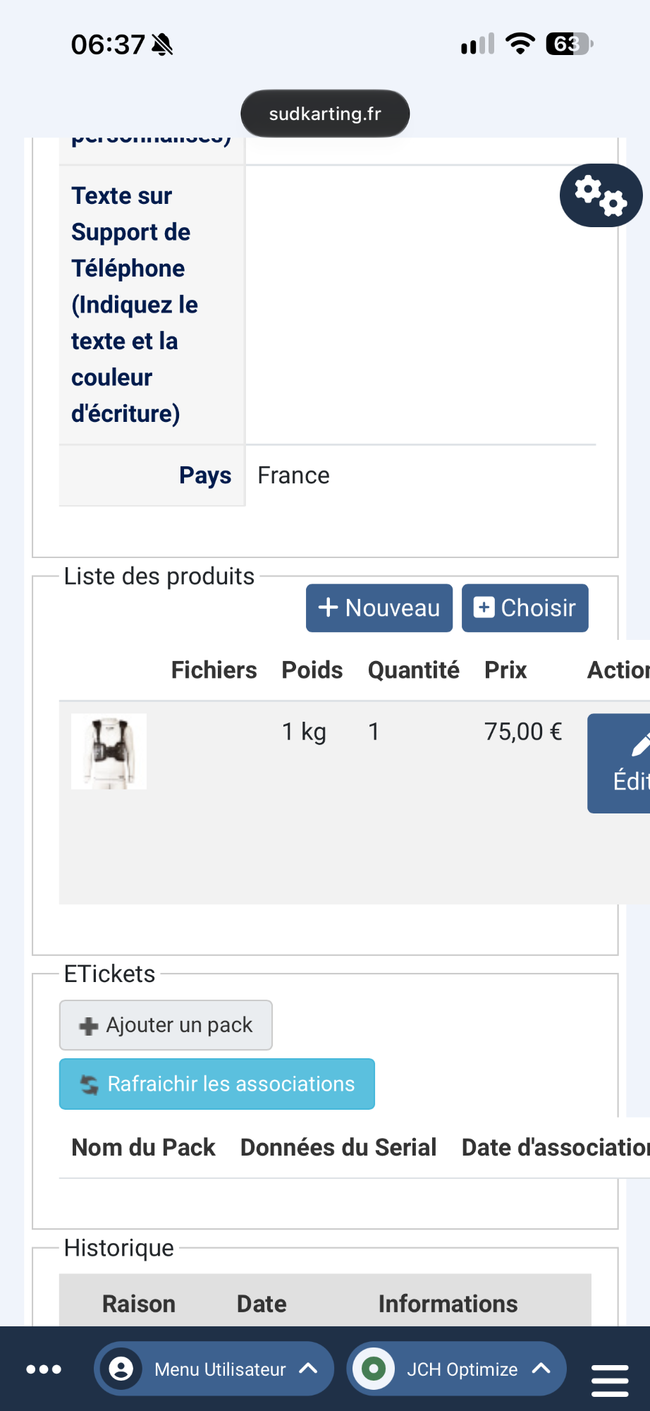

Dans la même idée, la vue responsive du détail d'une commande dans le backend, au niveau de l'article cela ne "rentre" pas dans le cadre, alors que tout le reste est ok...

1 month 6 days ago #100000109 by nicolas
Merci pour les captures. Pour le détail d'une commande dans l'administration, la liste des produits n'était pas prévue pour un écran de téléphone : le tableau dépasse du cadre et, sur petit écran, les colonnes du nom du produit et du prix unitaire étaient même masquées. Nous l'avons modifiée pour la prochaine version de HikaShop : sur un téléphone ou une tablette, chaque produit de la commande s'affiche dans une carte, avec son image, son nom et sa référence, puis le prix unitaire, la quantité, le prix et les autres colonnes, chacune avec son libellé, et enfin les boutons Modifier, Ajouter une option et Supprimer. L'affichage sur ordinateur ne change pas.

2 hours 9 minutes ago #100000665 by sudkarting
Replied by sudkarting on topic Historique des commandes
Version 6.2.0 chargée à l'instant mais le "cadrage" en version mobile n'est toujours pas actif...
