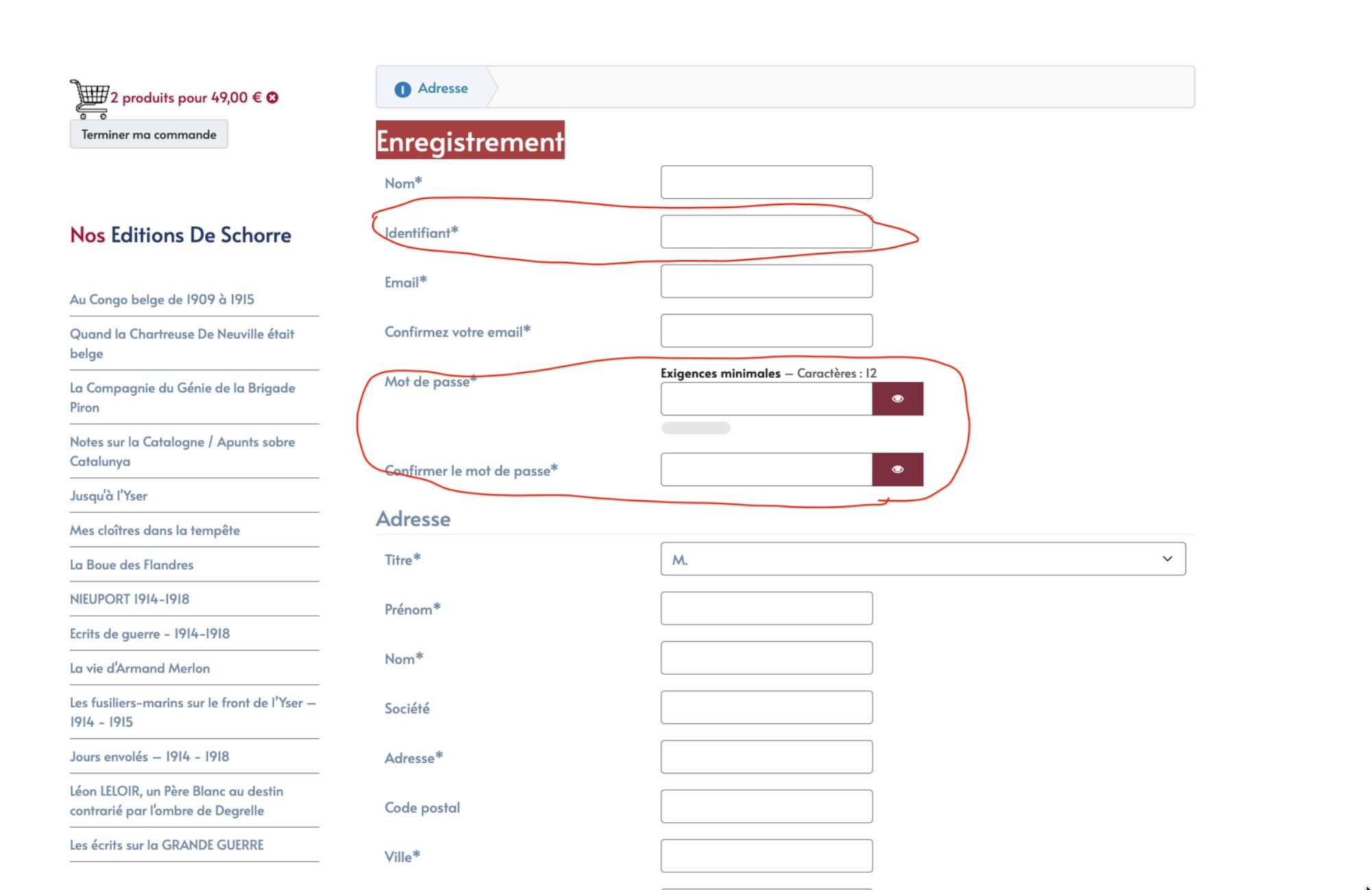

Bonjour, ma question est plutôt au niveau de la configuration je pense !
J'essaie de supprimer la partie Enregistrement car le client ne veut pas, j'ai fait le tour du composant mais je ne trouve pas !
Le site : deschorre.eu/fr/commandes-client/checkout.html
Dans le fichier annexe, je voudrais supprimer cette partie qui est entourée en rouge.
Aussi, pour traduire les produits, c'est disponible que dans la version payante ?
P.S. Assez urgent ! car si je dois acheter, il faut que je puisse régler ces problèmes, et si la version payante peut résoudre les problèmes!
Merci pour votre aide

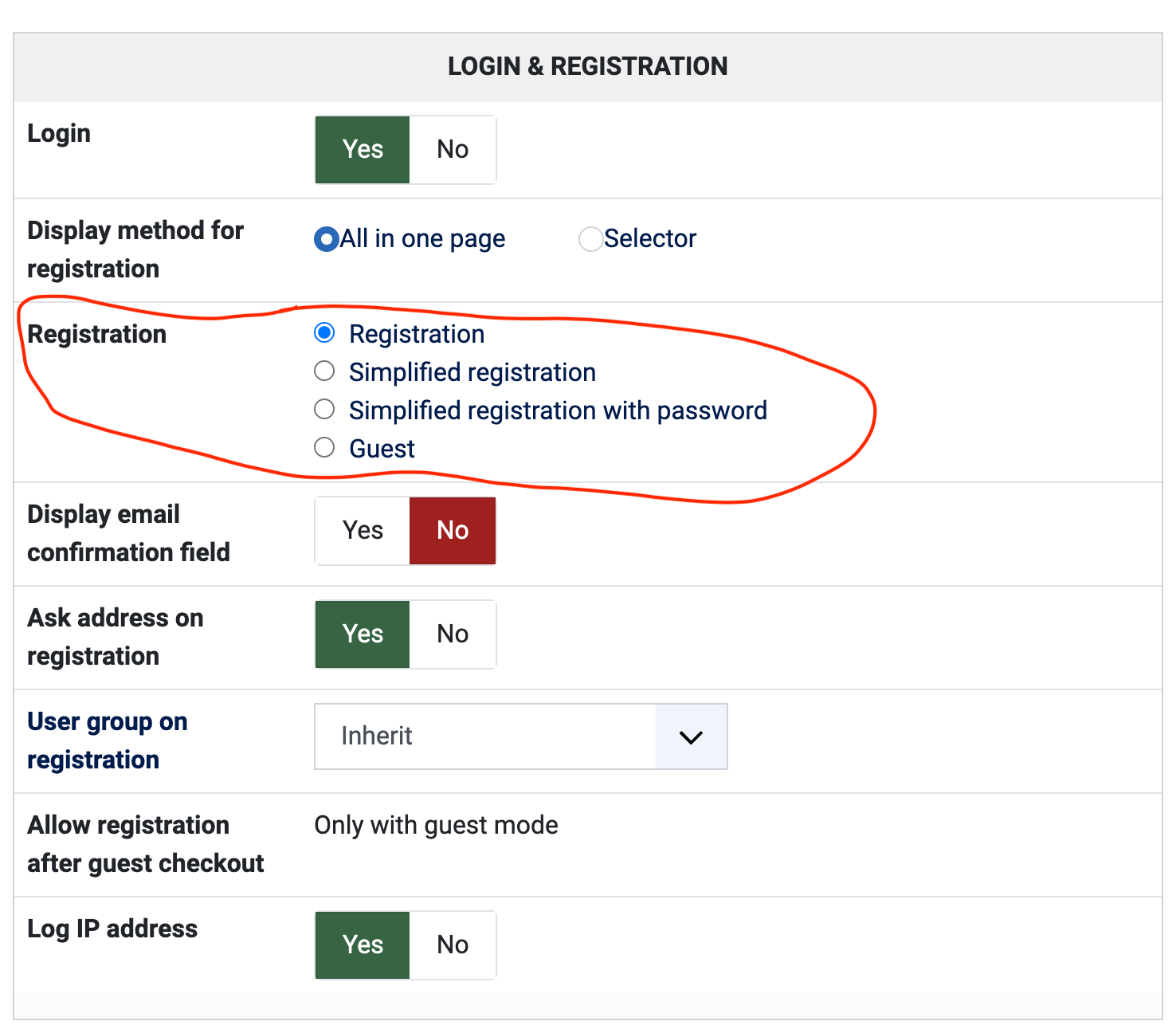

2 weeks 6 days ago #100000115
by nicolas
Vous avez deux solutions:
- Vous pouvez changer l'option "Enregistrement" dans l'onglet "Passage en caisse" de la page de configuration d'HikaShop en "Enregistrement simplifié". Cela va enlever ces champs et l'enregistrement ne nécessitera que l'adresse email de l'utilisateur. Il sera ensuite connecté automatiquement et recevra un email avec son mot de passe.
- Pour un mode invité, où il n'y a pas de compte utilisateur de créé, C'est le choix "invité" de la même option, mais là cela demande de passer à l'édition Essential d'HikaShop.
Les interfaces de traduction ne sont disponibles qu'avec HikaShop Essential / Business, oui. Une fois l'upgrade faite, il suffit d'activer les interfaces de traduction dans l'onglet Langues de la page de configuration d'HikaShop.

Ok alors j'ai an souci car je desactive"Enregistrement" dans l'onglet "Passage en caisse" et rien se passe, et je ne vois pas u est le souci!
J'ai procede a reinstallation toujours rien donc on gros m'oblige a créer un compte!
2 weeks 6 days ago #100000118
by nicolas
Il n'y a pas d'option "enregistrement" que vous pouvez désactiver:
www.hikashop.com/support/documentation/5...onfig#checkout_login
L'option "enreigstrement" (Registration en anglais) est à choix multiples.
Il faut choisir "enregistrement simplifié". Et cela enlèvera les champs dont vous parlez dans le formulaire d'enregistrement.
Je me demande si vous n'avez pas changé un autre paramètre ?

2 weeks 6 days ago #100000119
by Tonydasilva
Replied by Tonydasilva on topic Config
Ok mais j'ai pas cette fonction (
Merci Nicolas
Merci Nicolas
2 weeks 6 days ago #100000120
by nicolas
Ah oui, dans mes souvenirs c'était uniquement l'option "invité" qui n'était pas disponible en Starter, mais en vérifiant, l'option "enregistrement simplifié" n'est également pas disponible avec la Starter.
Donc il va bien falloir upgrade sur l'Essential pour faire cela.
