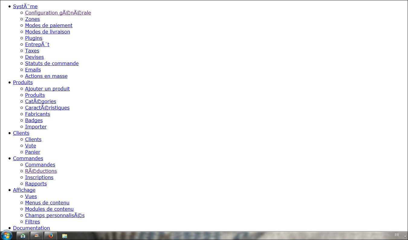

11 years 11 months ago - 11 years 11 months ago #179822 by ideconomik
Bonjour Jerome,
j'ai bien fait les modifications mais je reste bloqué sur l'écran en pj

11 years 11 months ago #179923 by ideconomik
oui, avec mes excuses, j'ai vérifié une seconde fois !
j'ai donc changé le code mais je me retrouve coincé sur l'écran en pj dans le poste précédent !

11 years 11 months ago #180121 by ideconomik
j'ai refait la manipplusieurs fois sans résultat.
J'en reviens toujours à l'écran en pièce jointe et il est impossible d'accéder au coupon pour le modifier
More
11 years 11 months ago #180126 by Xavier
Avez vous mis le error reporting level à "maximum" dans les options Joomla puis réessayé ?
Normalement une erreur PHP devrait être affichée ce qui nous aidera à avancer sur ce problème, actuellement l'écran blanc ne nous donne aucun indices ;)

11 years 11 months ago #180275 by ideconomik
autant pour moi, le message d'erreur étaiten bas de page, hors écran !!!
Parse error: syntax error, unexpected ''), '' (T_CONSTANT_ENCAPSED_STRING) in /home/bullesderx/www/administrator/components/com_hikashop/views/discount/tmpl/form.php on line 93
Merci
