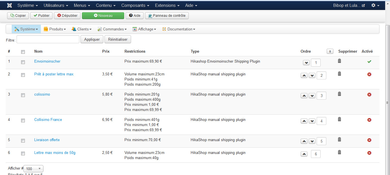

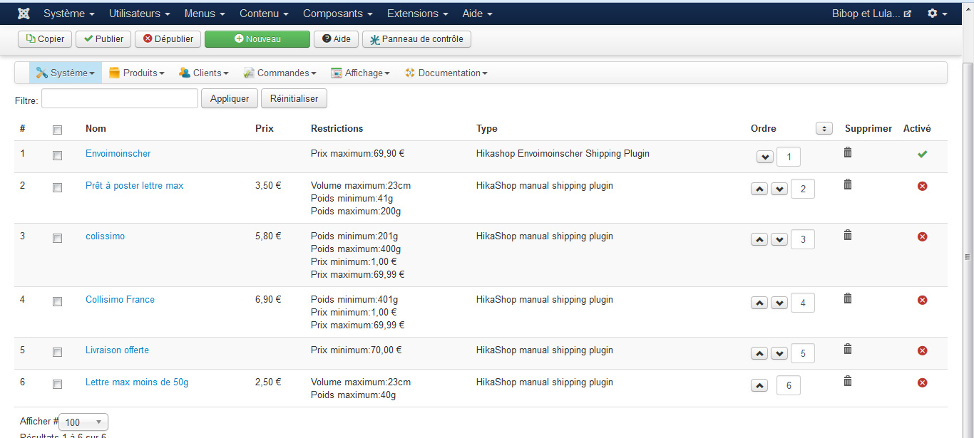

11 years 7 months ago #183285
J'ai eu un peu de temps pour reessayer ce plugin mais je ne parviens tjrs pas à le faire fonctionner. La méthode de livraison n'apparait ni dans les fiches produits ni au moment du passage en caisse
Je joins donc en pj la config pour le passage en caisse et les modes de livraison.
Merci pour votre retour

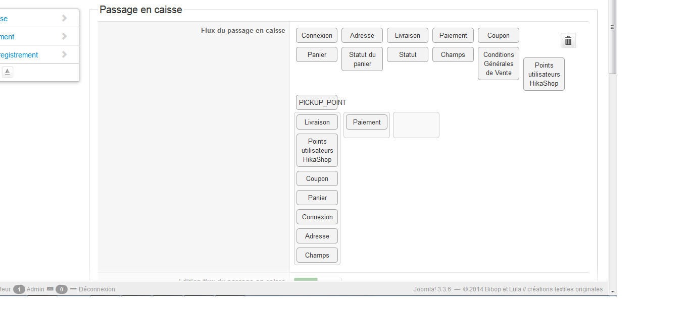

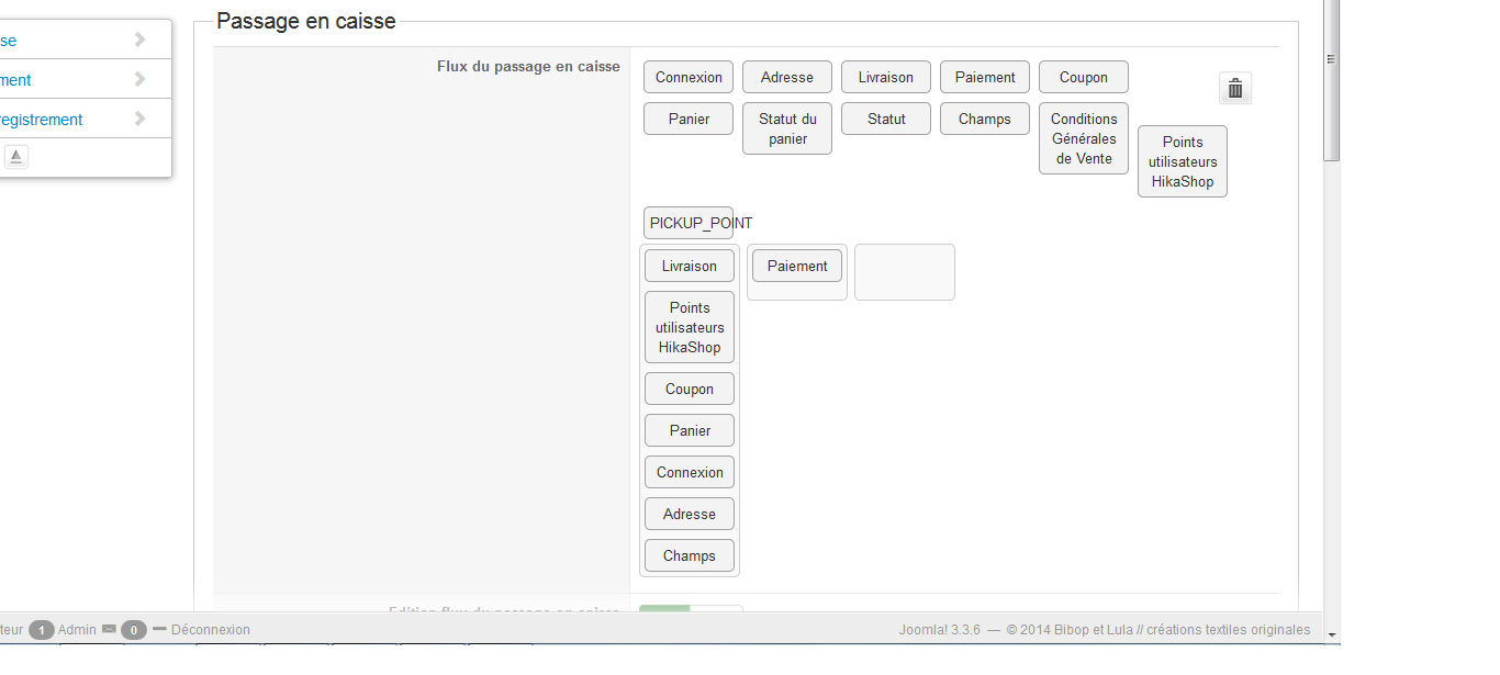

11 years 7 months ago #183342
Pourriez vous :
1. Ajouter une étape "Pickup point" juste après "Livraison" ?
2. Vérifier que le montant total de votre commande n’excède pas 69.99€ ?

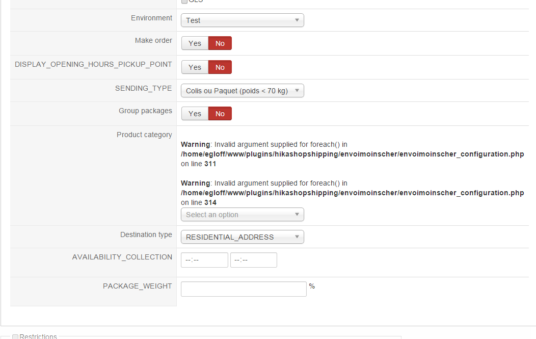

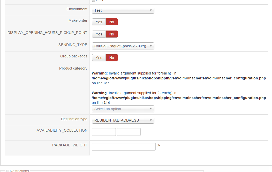

11 years 6 months ago #184489
J'ai moi aussi testé ce plugin et j'ai quelques soucis..
La méthode n’apparaît pas dans les méthodes d'envoi en sortie ..
Mais avant de régler ce problème, je souhaite déjà régler ceux qui apparaissent dans la configuration... Copie d'écran ci-joint.
Il manque des textes et il y a un problème de requête ...
PS: j'ai entre-temps chargé les dernières versions de langues, et le problème des textes a été corrigé. Reste celui de la requête...

désolé pour la réponse tardive, votre message était dans les spams...
J'ai essayé l'étape pickup point juste après la livraison et j'ai le message suivant:
Message
You have a view name which is not possible in your checkout workflow. You can only use the views: login,address,shipping,payment,confirm,coupon,cart,cartstatus,status,fields,terms,end,plg.shop.userpoints
Checkout workflow invalid. The modification is ignored. See the documentation for more information on how to configure that option.
Succès de la sauvegarde
Merci pour votre réponse

11 years 6 months ago #184502
@tk5ep: Cela signifie que le plugins n'a pas pu récupérer la liste des catégories auprès de Envoimoiunscher. Veuillez vérifier les informations de connexion que vous avez entré dans le plugin. Il y a apparement un problème avec celles-ci
@nozz: Désactivez l'option "Editeur graphique du flux de passage en caisse" et fournissez à nouveau une capture d'écran de l'option de flux de passage en caisse pour que nous puissions voir exactement ce que vous avez.

Lorsque je clique sur SAVE, j'ai le message suivant :
"Please enter your Envoimoinscher Sender Information (Login, Password, API Key, Last name, First name, E-mail, Company, Telephone, Address, City, Post code, Country, Package weight percentage)
Successfully Saved"
MAIS à ce moment là, les dropbox des champs " Product category" et "Destination type" sont bien peuplés. Si je fais un choix, il disparaît lorsque je quitte la page et y reviens. Les messages d'erreur réapparaissent..
Par ailleurs la dropbox des points de livraison "Relais colis" est bien peuplée en permanence...
Dans quelle table ces choix devraient-ils être sauvegardés ?
PS : en mettant une valeur dans le champ " packet weight percentage", le message d'erreur disparaît, mais le problème de requête subsiste. Il semblerait donc que ce champ doive être renseigné, contrairement à ce que dit la doc..
Cordialement,
