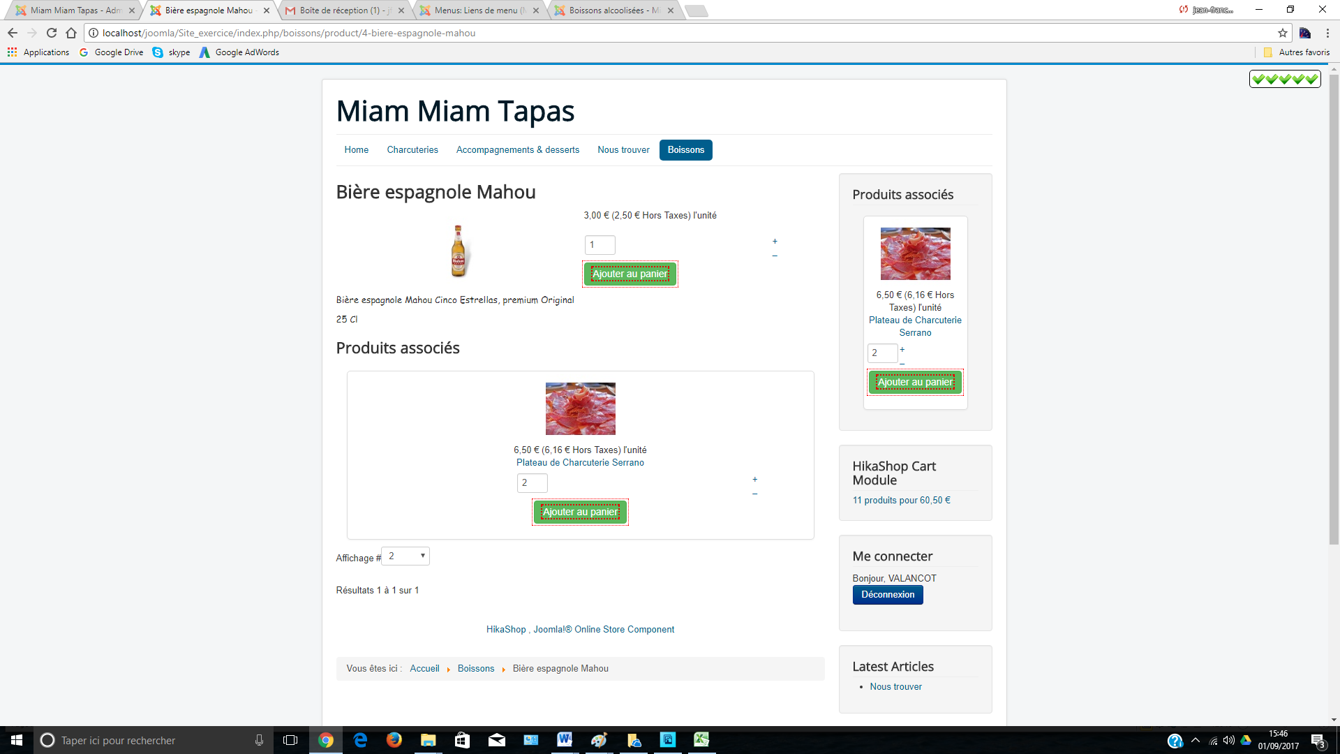

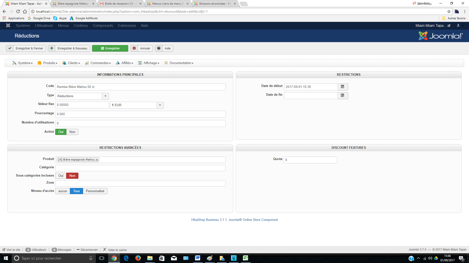

J'ai paramétré une remise de 50ct sur ma bière Mahou mais je ne vois pas ma réduction en Frontend.
Pourquoi ?

9 years 3 weeks ago #277429
Surement un problème de fuseau horaire mal configuré sur votre serveur, dans la configuration joomla ou votre compte utilisateur.
Essayez voir avec une date de début de 1 jour dans le passé (ou même sans date de début) et cela devrait fonctionner.

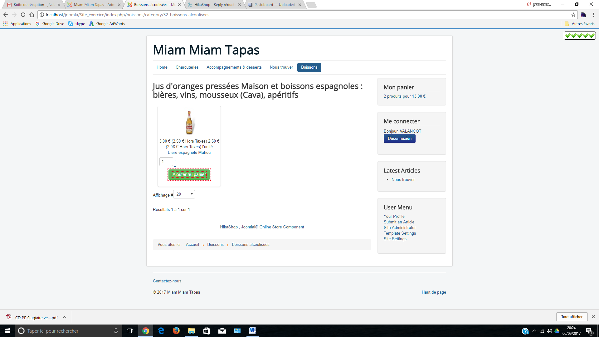

9 years 3 weeks ago #277489
Bonsoir,
C'était bien une question de décalage d'heure. Il faut que je fasse débuter la promo 1 heure avant pour que ça fonctionne.
Cependant l'affichage n'est pas clair car on ne voit pas l'ancien prix barré et le nouveau prix.
J'ai fait un test avec 1 seul prix TTC, cela ne change rien.
Comment faire le bon paramétrage, sur tous les site c'est un prix barré qui s'affiche.

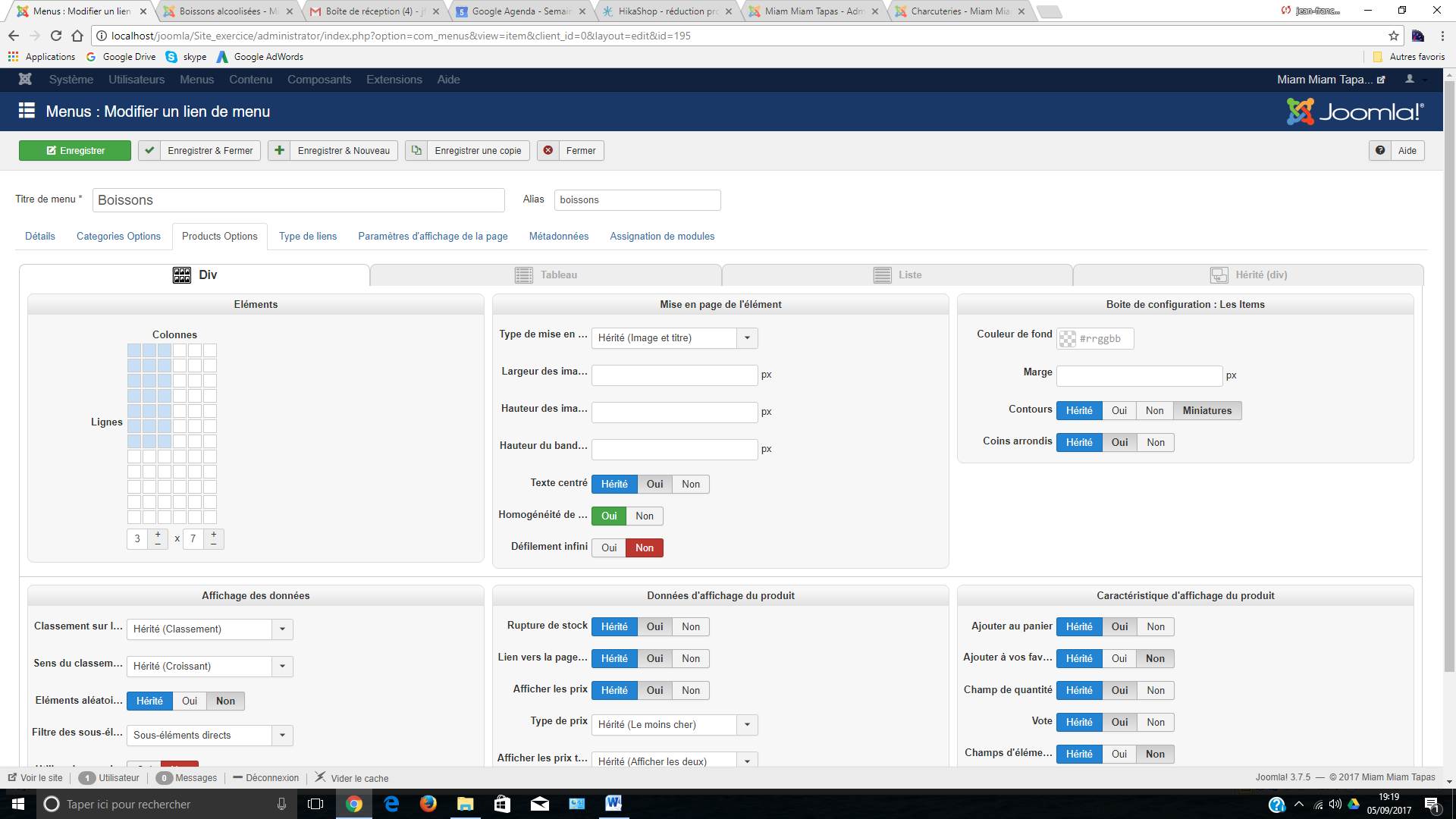

9 years 2 weeks ago #277491
Vérifiez que l'option d'affichage des réductions dans votre élément de menu et dans la section affichage de la configuration est correcte.
Si c'est le cas et que cela ne s'affiche pas avec un prix barré, c'est un problème de CSS et il faudrait il lien vers le listing en question et une capture des options de l'élément de menu.
  • Posts: 204
9 years 2 weeks ago #277701
Bonsoir,
Bonsoir, je ne sais pas où regarder et le ne vois rien concernant l'affichage des promos dans l'élément de menu boisson qui liste la catégorie des boissons non alcoolisées et alcoolisées. Pouvez-vous me mettre le chemin complet lorsque vous me demandez de vérifier un paramètre car ce n'est pas facile de s'y retrouver pour un débutant.

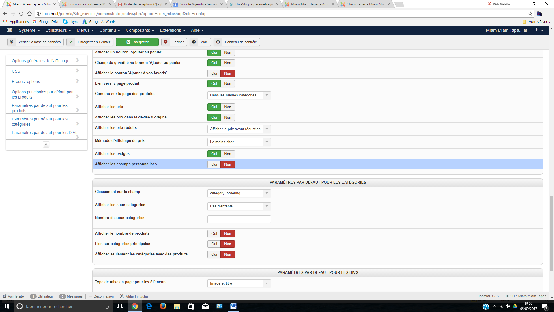

  • Posts: 204
9 years 2 weeks ago #277703
Bonsoir,
J'ai trouvé le paramétrage affichage des prix
Il y a quel que chose à modifier
A Bientôt

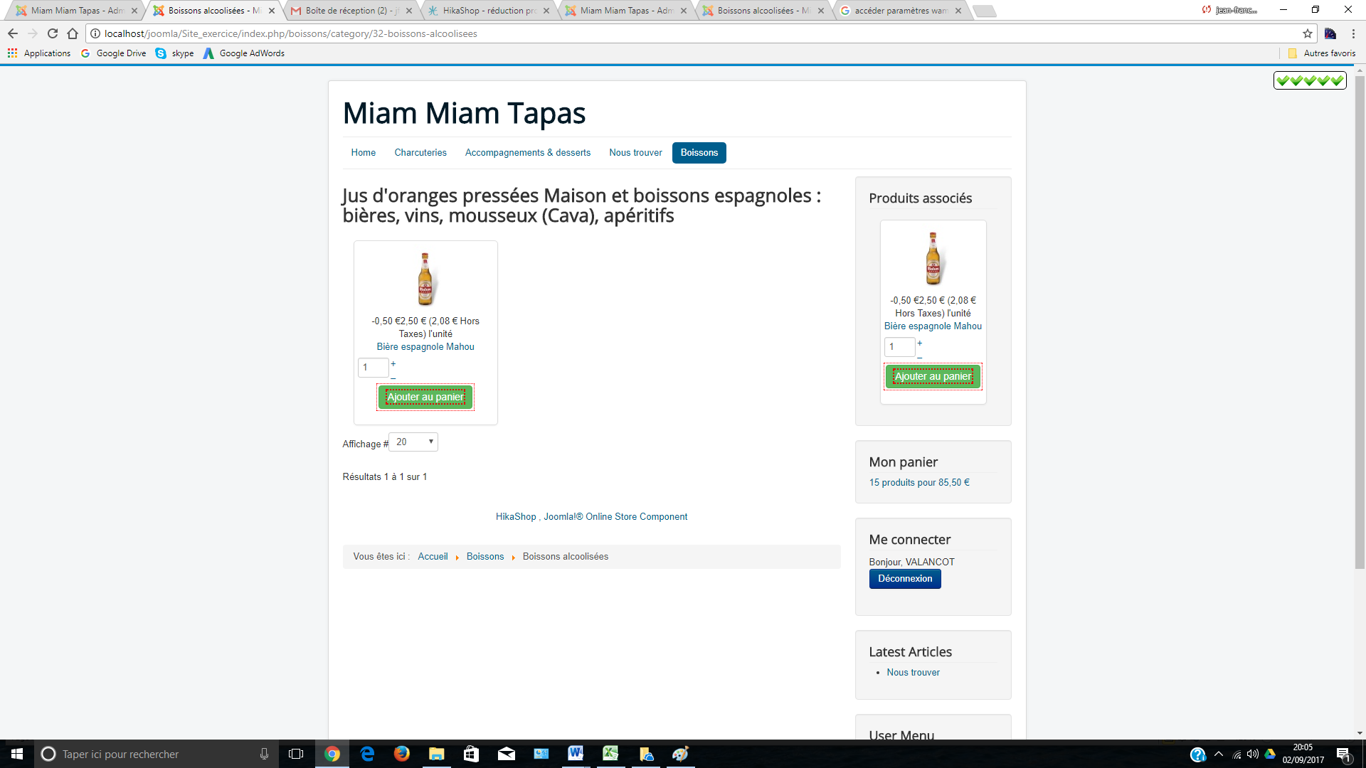

  • Posts: 204
9 years 2 weeks ago #277796
Bonsoir,
J'ai bien la réduction d'affichée avec "afficher le montant de la réduction" mais je n'ai pas de prix barré d'affiché.
Avec afficher le prix avant réduction c'est pareil : pas de prix barré.
Il y a quel chose qui bloque mais quoi ?
A Bientôt
