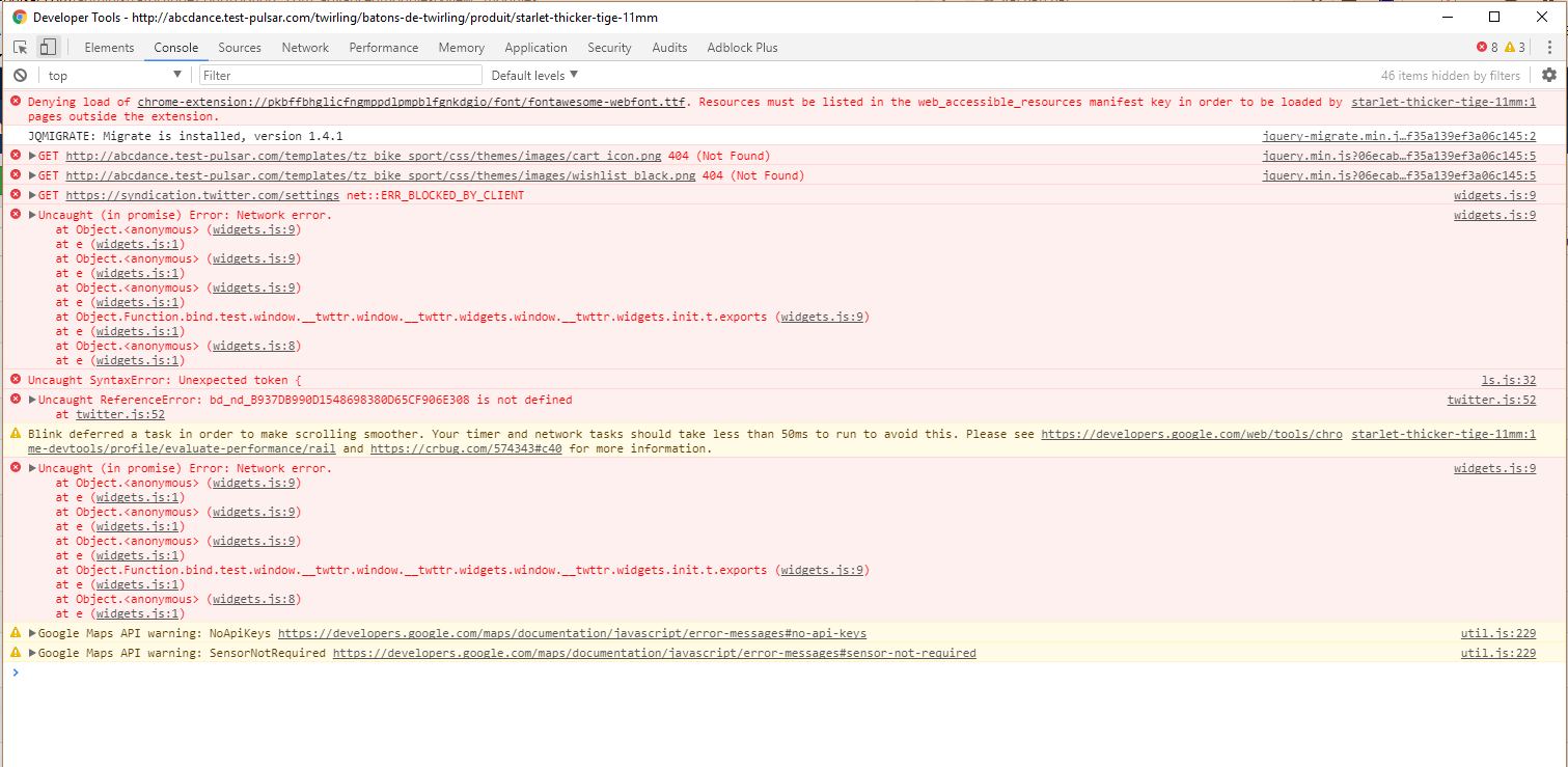

merci pour votre réponse rapide, j'ai donc vérifier le plugin en question et il est bien activé en revanche j'ai pas mal d'erreur JS dans ma console que je vous joins en capture d'écran
J'ai testé en désactivement la google map présente sur ma page, en désactivant également le zoom et le module de partage mais ça ne change rien, je ne reste quand même pas sur la page produit. Et j'ai testé toutes les options du plugin : en popup, en message a côté du button etc... idem.
Merci de votre aide

Tout d'abord, merci de fournir un lien vers la page en question la prochaine fois car sinon c'est très difficile pour nous de vous aider.
Grâce à votre capture, j'ai pu accéder à votre site et voir le soucis.
En fait, vous n'utilisez pas le nouveau système d'ajout au panier (option add to cart legacy activée dans la configuration) et donc le plugin hikashop cart notification ne fait rien dans ce cas.
Dans ce cas, c'est l'option "After a product is added to the cart" qu'il faut changer dans la configuration HikaShop.

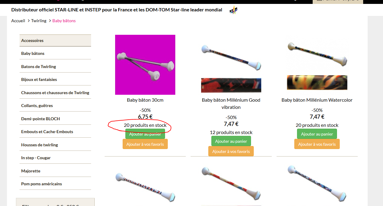

Mais j'ai un autre souci à présent c'est que la quantité de produit en stock s'affiche dans la vue liste des produits d'une catégorie :
J'ai cherché dans le forum et suis tombée sur cet ancien topic www.hikashop.com/forum/5-support-en-fran...bre-de-produits.html
où il est écrit de mettre en commentaire la ligne de PHP qui affiche cette info mais je ne trouve pas le fichier en question dans les vues personnalisées.
A moins qu'il n'existe une solution dans la dernière version d'hikashop ( nous sommes en 3.2.1) et que ce soit juste un réglage, pourriez-vous m'aider s'il vous plait à faire disparaître cette option autrement qu'avec un display:none en CSS... à moins qu'il n'y ait rien d'autre à faire...
