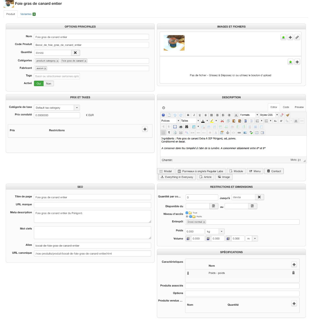

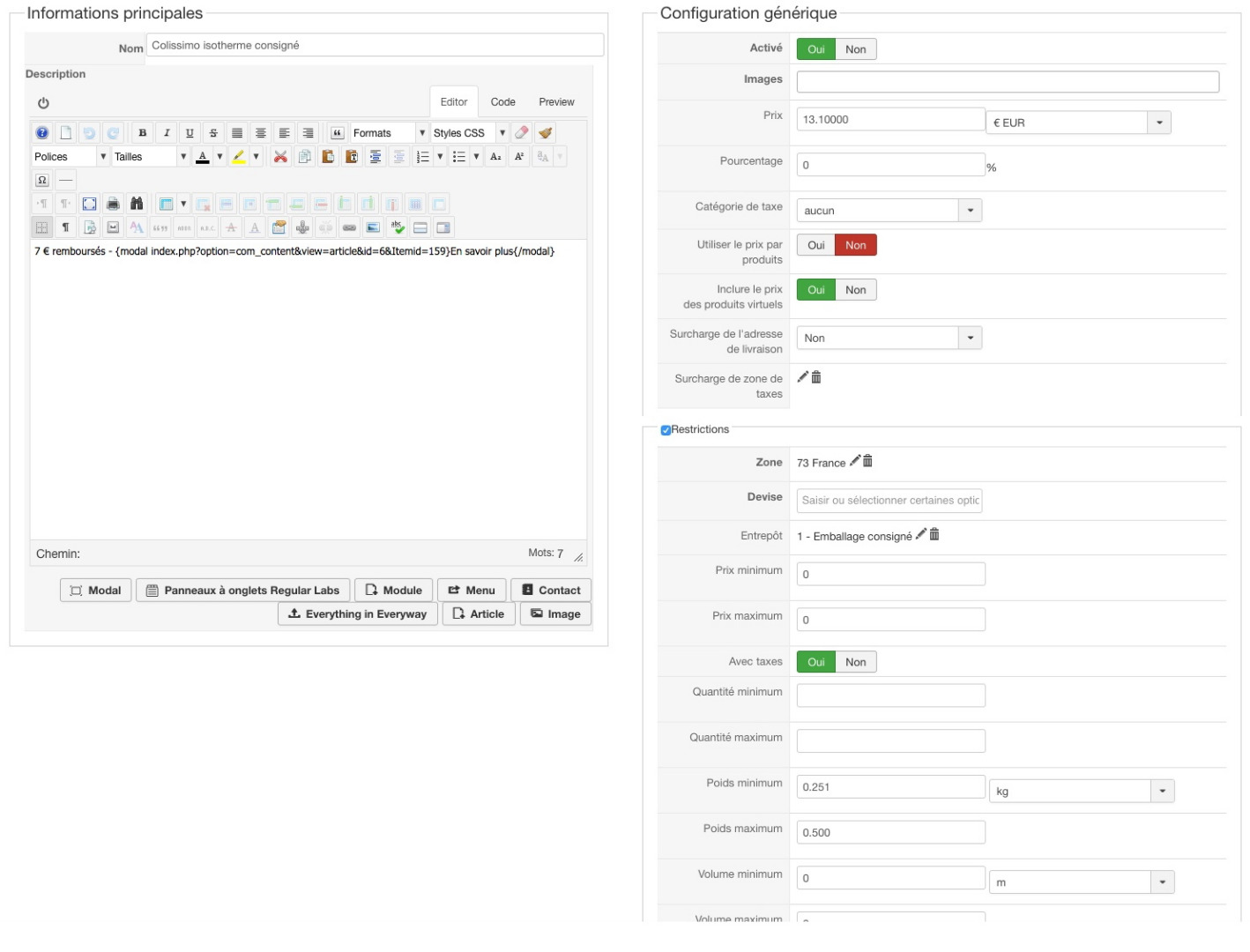

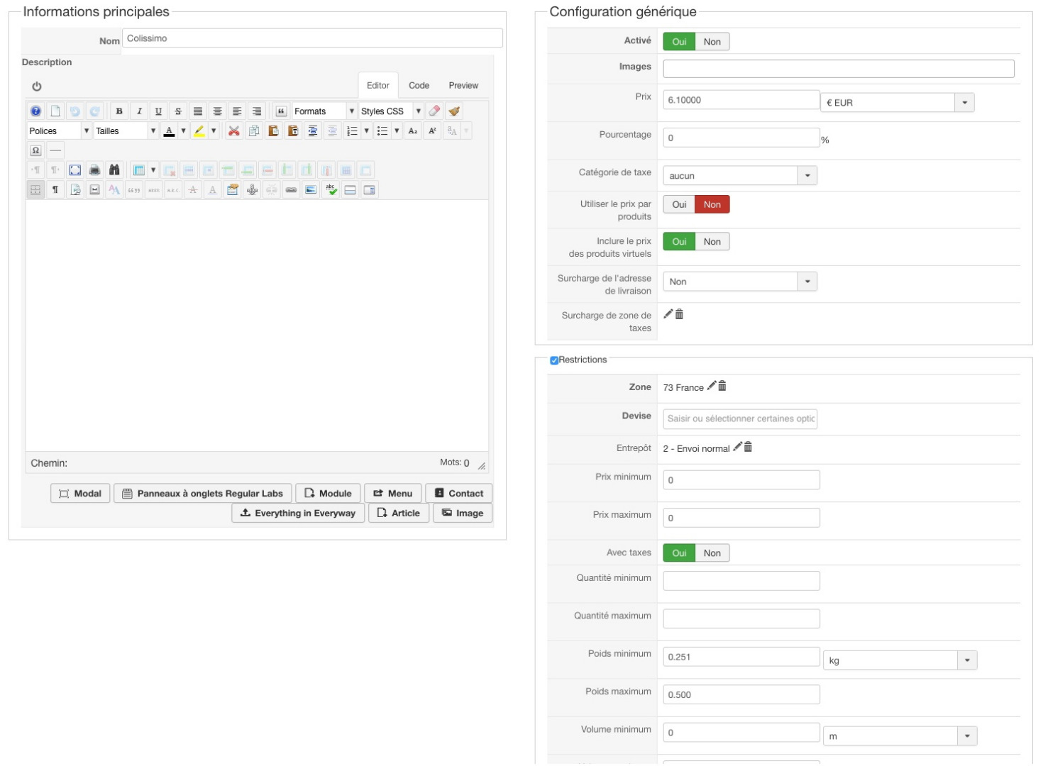

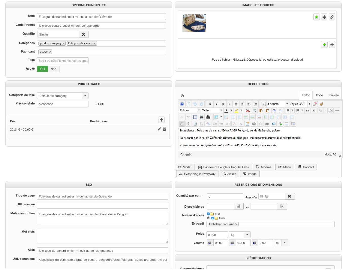

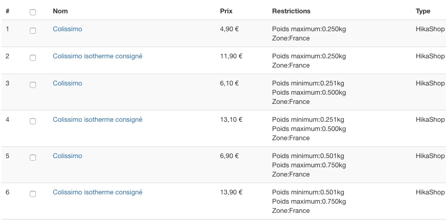

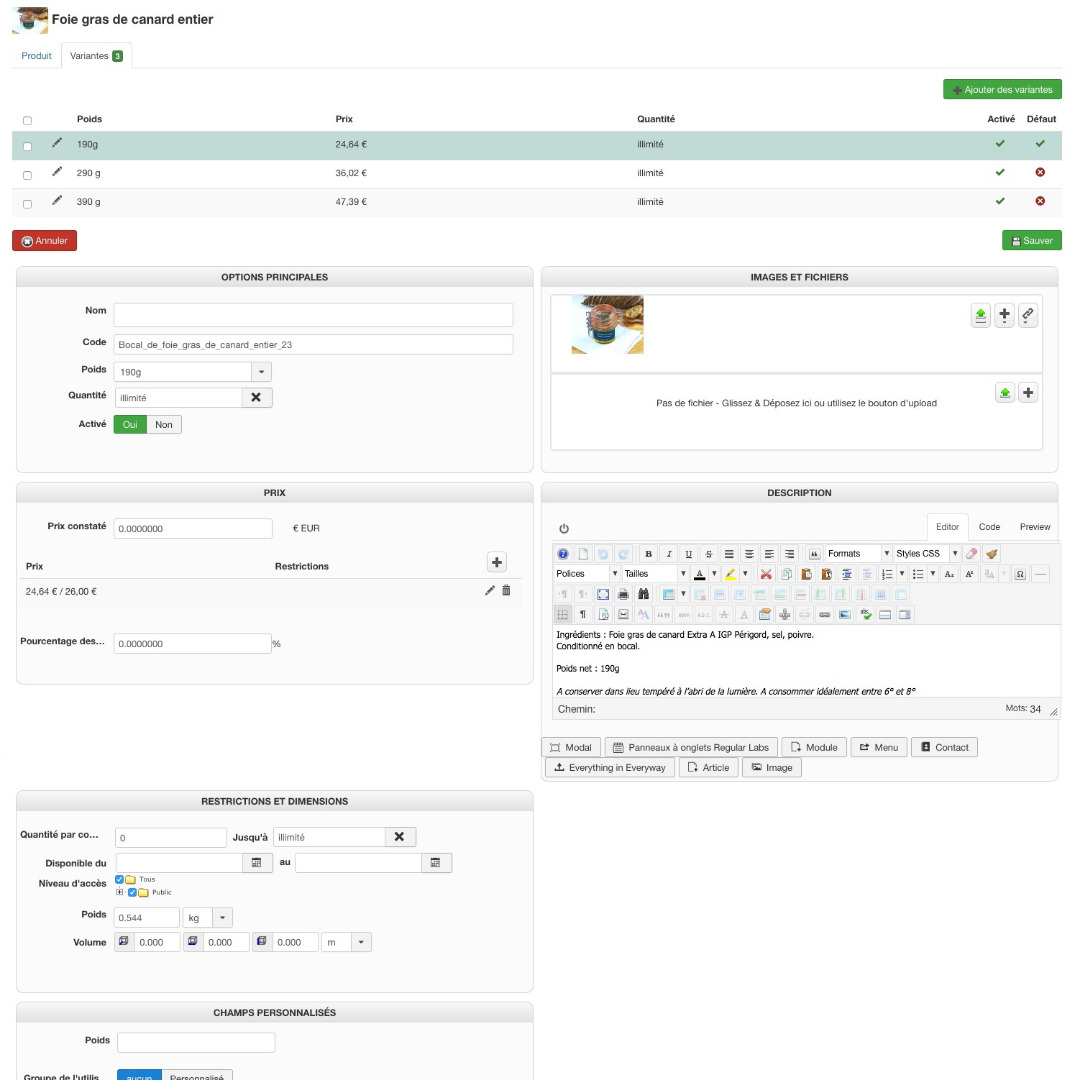

9 years 2 days ago - 9 years 2 days ago #281826
by theomartin
Replied by theomartin on topic Problème avec les frais de port
Les voici

9 years 2 days ago #281858
by Mohamed Thelji
Replied by Mohamed Thelji on topic Problème avec les frais de port
Serait-il possible d'avoir un accès temporaire à la partie administration de votre site, afin que l'on puisse directement analyser et tester cela ?
Il vous sera possible de nous fournir ces details via notre formulaire de contact, merci d'y joindre un lien vers ce sujet :
Merci.
Merci.
