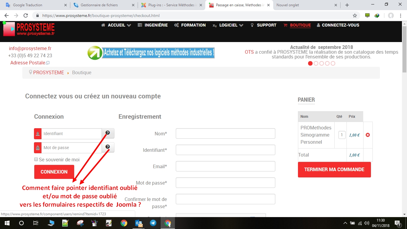

Comment faire pointer vers mot de passe oublié joomla .../... ???
  • Posts: 276
  • Thank you received: 17
7 years 10 months ago #300042
-- url of the page with the problem -- : www.prosysteme.fr/boutique-prosysteme/checkout.html
-- HikaShop version -- : 4.0
-- Joomla version -- : Joomla! 3.9.0 Stable [ Amani ] 30-October-2018 14:00 GMT
-- PHP version -- : 7.1.20
-- Browser(s) name and version -- : Google Chrome est à jour Version 70.0.3538.77 (Build officiel) (64 bits)
Comment faire pointer vers le formulaire de gestion des mots de passe oubliés ou de l'identifiant oublié de joomla ?
En cliquant sur les points d’interrogation, quelle est la meilleures solution sur hikashop 4 ??
Merci d'avance
  • Posts: 86217
  • Thank you received: 14222
7 years 10 months ago #300051
HikaShop ne dispose pas de telles pages. Donc HikaShop pointe déjà vers les pages de mot de passe / nom d'utilisateur oublié de Joomla.
Il n'y a donc rien à faire normalement.
Cependant, en testant sur votre site, je vois que quand vous cliquez sur le lien, le site vous renvoi vers une autre page qui n'a rien à voir:
monosnap.com/file/DDV6lEDpHjJBSXJF5VvDh3ro8CMoNw
Donc soit il y a un problème avec le SEF, soit have le menu 1723, soit un système de redirection de liens.
  • Posts: 276
7 years 10 months ago #300063
Bonjour Nicolas,
Je vous remercie beaucoup de votre réactivité !!!
Je viens d'investiguer sur les adresses de renvois suivantes :
Identifiants oubliés => www.mondomaine.fr/component/users/remind?Itemid=1723
Mots de passe oubliés => www.mondomaine.fr/component/users/reset?Itemid=1723
1723 est l'ID du lien de notre menu principal Accueil en langue Française; sachant que nous avons associé un menu Accueil en Français avec un menu Home en anglais. Toutes les autres commandes de "Menu principal du site" dont boutique hikashop sont avec langues=toutes.
Pourquoi ai-je ce numéro de lien ( sh404sef, activé ou désactivé) et pourquoi suis-je redirigé vers ce genre d'adresse qui ne me parle pas www.mondomaine.fr/boutique-mondomaine/ca.../tmpl-component.html ?
Je poursuivrai ma recherche de causes en fin de semaine sur ce point.

  • Posts: 86217
7 years 10 months ago #300066
1. Déjà ce qui est étrange c'est que vous avez une redirection (statut de retour 301 dans ma capture) alors que normalement, si une URL ne fonctionne pas, c'est une page 404 qui devrait apparaître. Il y a bien un plugin système de langue dans Joomla qui redirige l'utilisateur quand la langue de l'élément de menu ne correspond pas à la langue courante.
Peut-être est-ce lié ?
Avez-vous configuré quelque chose au niveau des redirections de pages 404?
Sinon passer la page principale en "toute langues" aiderait peut être ?
2. Le fonctionnement de ce plugin est toujours le même. Il ajoute le lien vers le compte utilisateur dans le panneau de contrôle HikaShop. L'option pour l'id du menu permet d'entrer l'ID d'un élément de menu du composant "com_users" de Joomla pour que l'URL vers le compte utilisateur utilise l'alias de cet élément de menu (cela permet aussi d'éviter les erreurs 404).
  • Posts: 276
7 years 10 months ago #300250
Bonjour Nicolas,
Pour le point 1 j'ai résolu le problème d'après vos indications:
La cause c'était sur sh404sef dans Composants>sh404SEF>Configuration>onglet par composants>Hikashop
J'ai sélectionné pour chaque colonne ce qui suit :
1ère colonne : Utiliser le routeur joomla et Ne pas remplacer l'Itemid
2ème colonne : Routeur.php dee Joomla et --
3ème colonne : Désactiver shURL
Et le problème a disparu.
