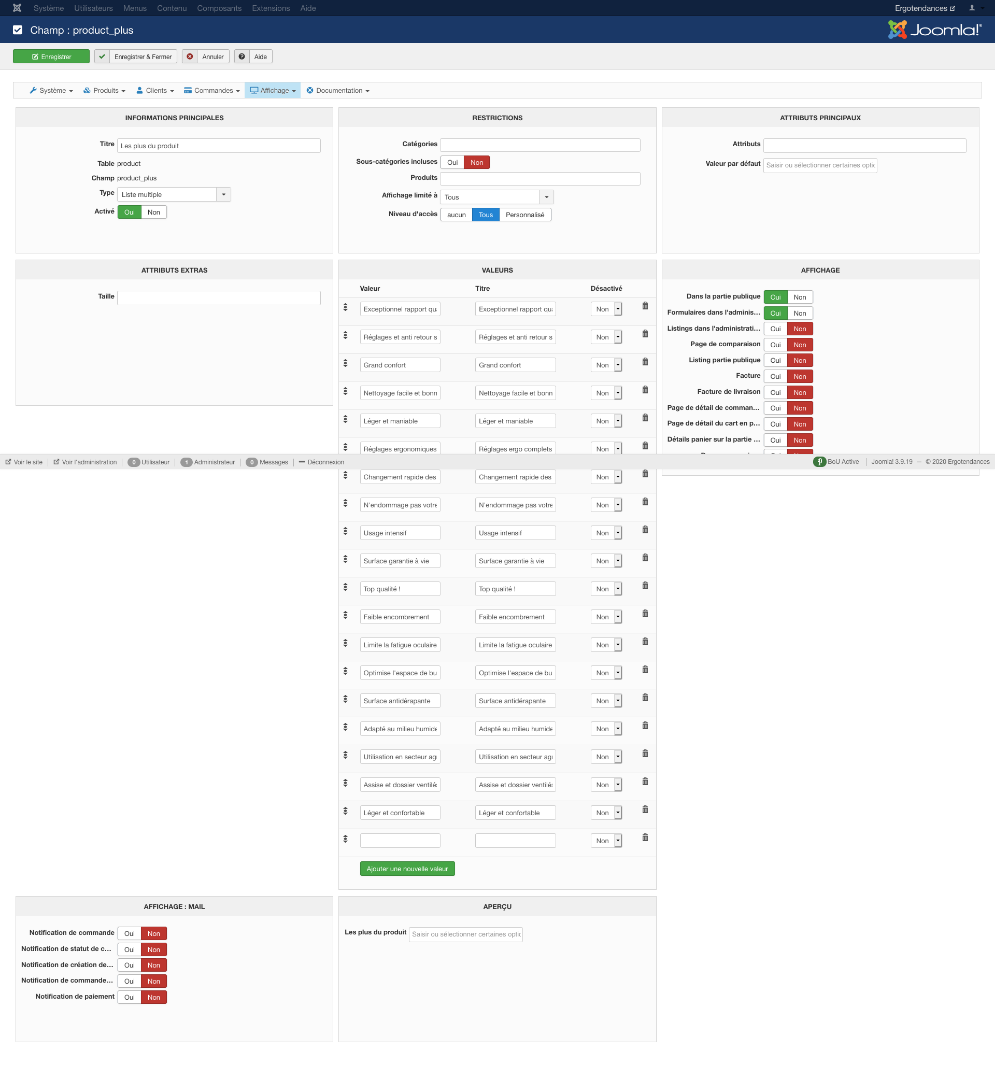

J'utilise des champs personnalisés pour mes produits : un champs en liste déroulante et un autre en choix multiple.
Je viens de m'apercevoir qu'en créant un nouveau produit ou en modifiant une fiche produit existante, j'indique les infos dans mes champs personnalisés, je sauvegarde et quand je reviens sur la fiche produit, les champs ont été sauvés sur leur valeur par défaut et visible en ligne sur ses valeurs pas défaut (cela ne faisait pas cela avant).

6 years 1 month ago #322297
Pourriez vous nous montrer via quelques captures d'écran, la manière dont vous avez configuré vos champs personnalisés de sorte à ce que l'on puisse reproduire cela de notre coté ? Merci.

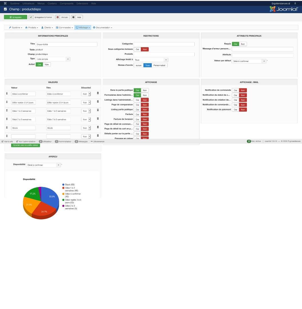

6 years 2 weeks ago #322834
Bonjour
Merci, je viens de faire des copies écran pour les champs personnalisés :

6 years 2 weeks ago #322840
1.
Lorsque je test cela de mon coté tout semble bien fonctionner (sauvegarde + affichage en front-end).
Pourriez vous me dire ce qui a changer depuis la période ou cela fonctionnait bien ? Merci.

6 years 2 weeks ago #322952
1. A priori rien de changer. A part les mises à jour Hikashop, Joomla et autres extensions...
Je peux vous donner un accès pour voir sur le site de test ? (il n'y a pas de cache d'activé sur ce site)

  • Posts: 86080
  • Thank you received: 14186
6 years 2 weeks ago #322956
1.
Déjà, téléchargez le paquet d'installation HikaShop sur notre site et installez-le sur le votre pour avoir tous les patchs rajoutés depuis la release de la 4.3.0.
Cela aidera peut être.
Aussi, je suppose que c'est lié aux caractères spéciaux dans les champs de la colonne "valeur" dans votre champs personnalisé.
Il est préférable de ne pas avoir de caractères spéciaux dans ceux-ci, et de les avoir uniquement dans la colonne "titre".
2. Pourtant je vous confirme que le système prned bien automatiquement la catégorie de taxes avec l'ordering le plus faible comme catégorie de taxe par défaut pour les nouveaux produits.
Si ce n'est pas le cas, il nous faudrait un accès backend pour vérifier la situation.

6 years 1 week ago #322997
Ok merci.
1. J'ai donc téléchargé la dernière version et changé les noms des valeurs, ça à l'air d'être ok. Juste un problème : je n'arrive pas à conserver la dernière valeur "stock" du dernier enregistrement du champ "disponibilité" ? C'est bizarre
2. avec la dernière version c'est idem je vous envoi les connexions via le formulaire de contact du site. Merci !
6 years 1 week ago #323006
1. J'ai recréer votre valeur "stock" dans votre custom field et maintenant apparemment plus de problème pour sauvegarder cette valeur dans votre page de configuration du produit.
2. Nous avons constater effectivement malgré avoir définit le taux normal en première catégorie, et donc celle à séléctionner par défaut, effectivement rien n'y fait.
Désolé pour ce dernier retour, mais cela nous amène tout de même à nous demander si vous avez fait des manipulations quelconque directement dans votre database ?

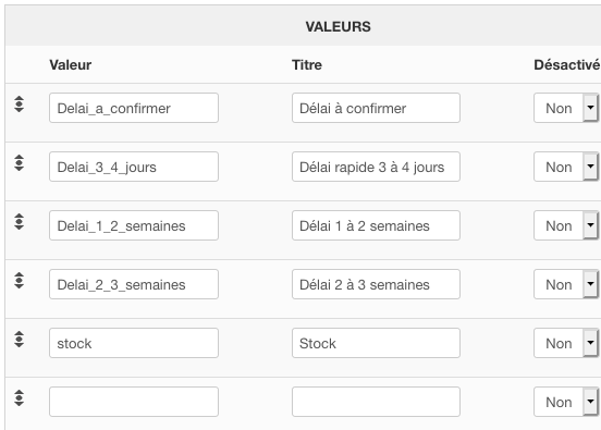

5 years 11 months ago #324102
Je reviens sur mon problème car si les caractères spéciaux peuvent poser problème dans les champs personnalisés, j'ai donc mis des underscores dans les valeurs des champs :
En revanche, j'ai des underscores qui apparissent maintenant sur la fiche produit mais que pour les nouveaux créés et pas sur les anciens produits. Je ne comprends pas comment cela se fait que je n'ai pas partout pareil. Et comment faire pour les underscores ?
Car "Valeur", c'est bien la référence unique pour le nom du champs et Titre la valeur textuelle à afficher ?
Merci
  • Posts: 86080
5 years 11 months ago #324104
Pour moi, la seule façon que vous pouvez avoir les underscores sur la page détails page, c'est que vous faites l'affichage du champs avec du code custom et que le code que vous utilisez n'est pas correct.
Si vous faites "echo $this->element->xxx;" alors cela affiche directement la valeur enregistrée dans la base de données.
A la place, il faut un code un peu plus compliqué qui fait justement la conversion entre valeur et titre:
$this->fieldsClass->show($this->fields['xxx'],$this->element->xxx);
  • Posts: 221
  • Thank you received: 15
5 years 11 months ago #324151
Merci c'était bien cela !
En revanche si je comprends bien le fonctionnement des champs personnalisés puisque les anciennes fiches produits ne se mettent pas à jour : ceux-ci sont enregistrés "en dur" donc textuellement lors de l'enregistrement de la fiche produit ? ce n'est donc pas dynamique ? Si je change une valeur d'un champ personnalisé, je dois remettre à jour toutes les fiches ?
  • Posts: 86080
5 years 11 months ago #324163
Si vous changez une valeur, il faut en effet mettre à jour les produits qui utilisaient cette valeur. C'est pour cela qu'il vaut mieux laisser une valeur simple et fixe et modifier uniquement le titre.
Dans votre cas, vous pouvez mettre à jour tous les produits avec une certaine valeur pour la nouvelle valeur en utilisant une action de masse avec un filtre sur le champs personnalisé et l'ancienne valeur, et une action "update the values" sur la même colonne avec la nouvelle valeur.
