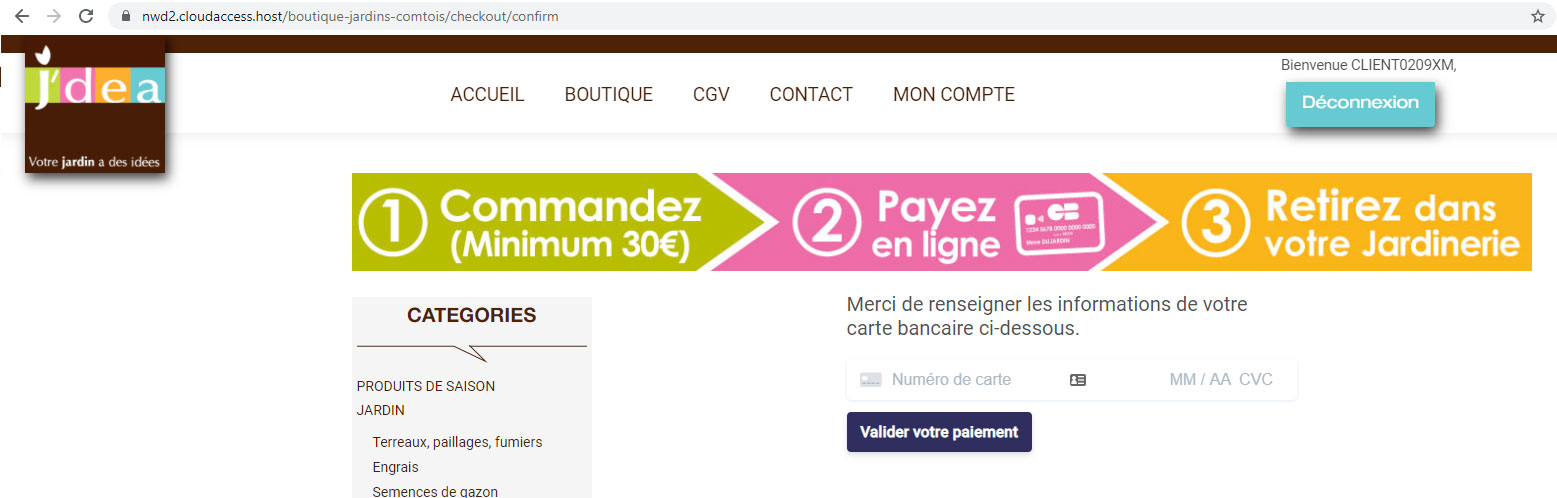

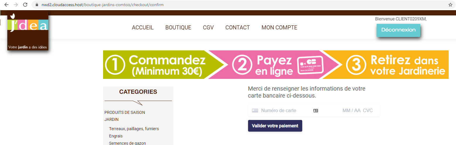

Lorsque la commande est validée on arrive sur une nouvelle page de type nwd2.cloudaccess.host/boutique-jardins-comtois/checkout/confirm
Cette page affiche uniquement le formulaire de saisie des infos de la carte bancaire. (cf image jointe)
Le montant de l'achat n'est pas visible pour le client.
Est-ce lié au fait que le compte Stripe du vendeur soit encore en mode Test? (et donc le visuel serait un peu "dégradé" en mode Test)
Merci d'avance.
Salutations.

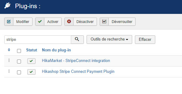

5 years 10 months ago #325306

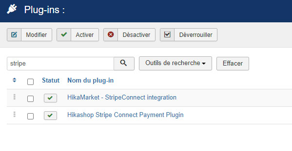

Merci, mais je ne trouve aucun paramètre correspondant dans les 2 plugins "Stripe".
Ci-joint la liste des plugins "Stripe".
Salutations.

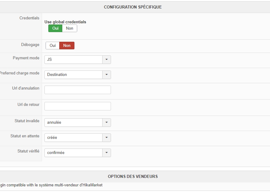

  • Posts: 211
  • Thank you received: 9
5 years 10 months ago #325348

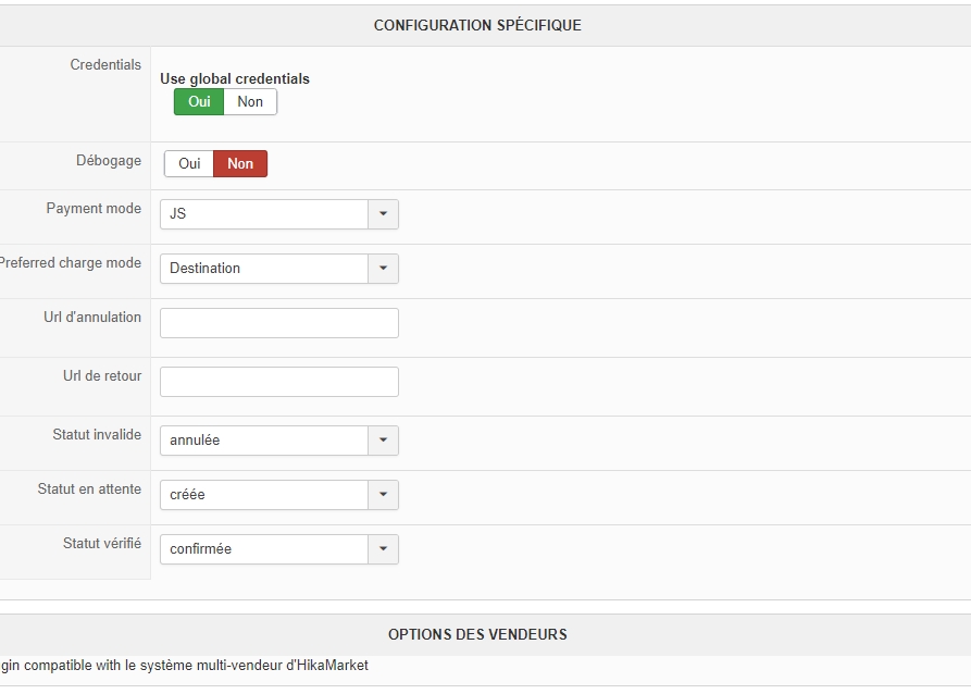

C'est peut-être évident pour vous mais je ne vois aucun paramètre qui permet l'affichage du montant de la commande au moment du paiement.
Par ailleurs en "Payment mode", le seul paramètre possible est "JS", alors que sur votre doc il y a "End page".
"Payment Interface" n'existe plus.
"Prefered charge mode" : on peut choisir entre "Direct" et "Destination" mais on ce sait pas à quoi cela correspond.
Quel est donc précisément le paramètre qui répond à ma question?
Salutations.
  • Posts: 26387
  • Thank you received: 4078
5 years 10 months ago #325370
Merci de consulter la page de documentation précédemment donné.
Vous y trouverez une option "show price in end page".
Si vous n'avez pas cette option, vous n'avez pas la dernière version du plugin.
Cordialement,

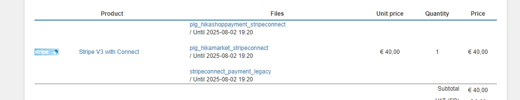

  • Posts: 211
5 years 10 months ago #325528

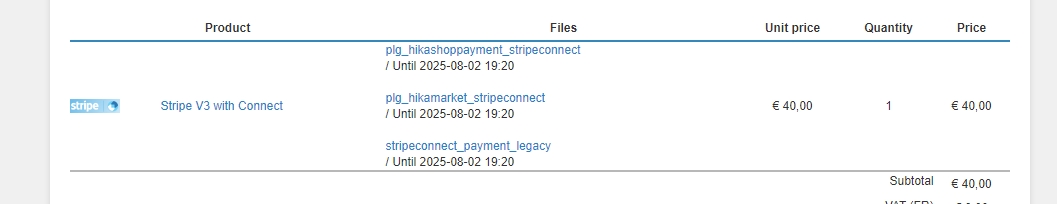

Le téléchargement et l'installation des plugins Stripe à partir de la page My account / My orders (cf image jointe) est sans effet, c'est toujours la même configuration visible dans le mode de paiement Stripe (cf image jointe).
Salutations.
  • Posts: 211
5 years 10 months ago #325531
Il est possible que le plugin en téléchargement ne soit pas le plus récent.
Salutations.
  • Posts: 26387
5 years 10 months ago #325572
Le package téléchargeable est le 1.0.5 ; vous pouvez vérifier cela dans le XML du zip.
Je vous invite très fortement à ne pas installer la version "legacy" du plugin (1.0.0) qui va proposer l'ancienne interface pour les utilisateurs ne souhaitant pas passer au payment intent.
Cordialement,

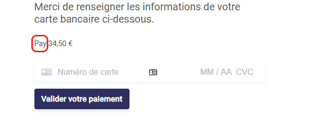

  • Posts: 211
5 years 10 months ago #325623
Merci, la réinstall du plugin stripeconnect_hikashoppayment.zip fonctionne et donne accès aux nouveaux paramètres.

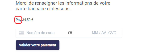

Nous affichons bien le montant à régler au-dessus des champs de saisie de CB.
Mais il y a le mot "Pay" que je souhaite remplacer (cf image jointe), je ne trouve pas de chaine de traduction, comment faire?
Par ailleurs, je ne comprends pas bien le paramètre "Preferred charge mode (connect)".
Dans la documentation => When you use Stripe Connect, you can choose the way that Stripe will perform the charge.
Il y a 2 possibilités :
"Destination (par défaut)" : est-ce que cela veut dite que les commissions Stripe sont imputées au vendeur?
"Direct" : est-ce que cela veut dire que les commissions Stripe sont imputées à la plate-forme?
Merci d'avance pour vos réponses.
Salutations.
  • Posts: 26387
5 years 10 months ago #325644
CF : www.hikashop.com/download/languages.html#modify
Il vous êtes toujours possible d'utiliser le mode "language debug" de Joomla afin de mettre le doigt sur la traduction exacte.
Vous verrez également que le plugin possède son propre fichier de traduction : en-GB.plg_hikashoppayment_stripeconnect
STRIPE_PAY_X="Pay %s"
Pour ce qui est du mode de paiement, le mieux est de se référencer à la documentation Stripe :
stripe.com/docs/connect/charges#types
Cordialement,
