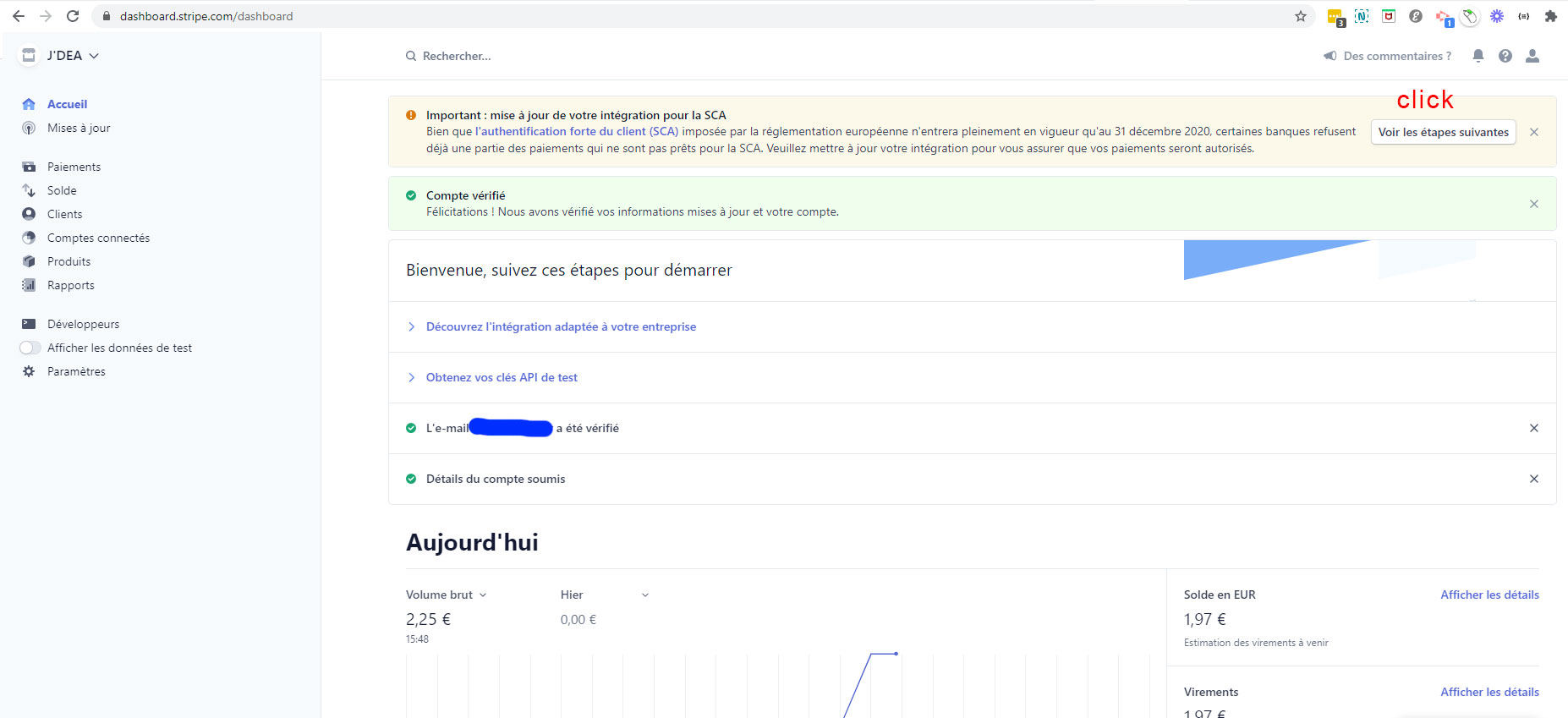

Je joins 2 images:
<> "SCA-message-accueil-Stripe.jpg" : sur la page d'accueil de Stripe il y a le message :
"Important : mise à jour de votre intégration pour la SCA
Bien que l'authentification forte du client (SCA) imposée par la réglementation européenne n'entrera pleinement en vigueur qu'au 31 décembre 2020, certaines banques refusent déjà une partie des paiements qui ne sont pas prêts pour la SCA. Veuillez mettre à jour votre intégration pour vous assurer que vos paiements seront autorisés."
On clique sur le bouton "Voir les étapes suivantes" à côté de ce message, et on arrive sur la 2ème image.

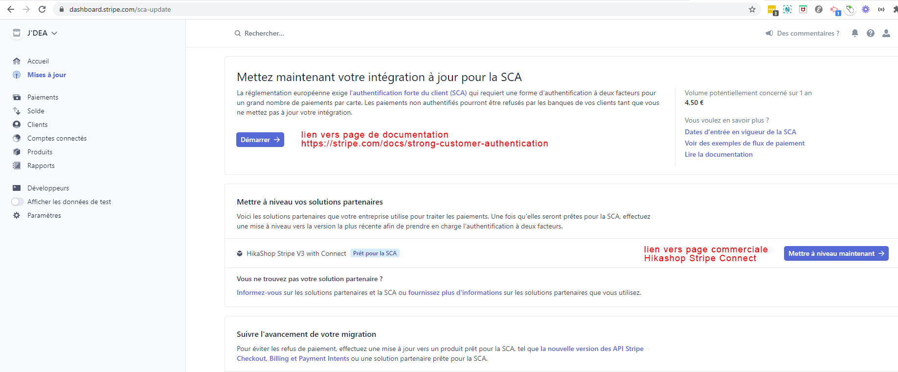

<> "SCA-update" :
. le bouton "Mettre à niveau maintenant" : renvoie vers la page commerciale de Hiakshop Stripe Connect
. le bouton "Démarrer" envoie vers la page stripe.com/docs/strong-customer-authentication .
Il est écrit en haut de cette page :
"If you use a third-party plugin, platform, or extension partner from the Partners gallery, contact your Stripe partner to see what (if any) work you need to do to support SCA... "
D'où ma question que doit-on faire pour activer le SCA ?
Concrètement est-ce un code envoyé sur un mobile à saisir sur l'écran dans une une pop-up (même principe que la connexion sur Stripe)?
Merci d'avance.
Je ne comprends pas ce que nous devons faire, je croyais que le SCA était automatiquement intégré.
Je joins 2 images:
<> "SCA-update" :
Merci d'avance.

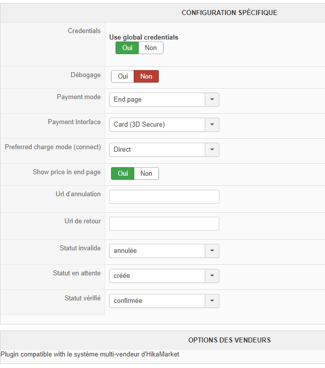

Pour rappel, nous avons bien le paramètre "Payment interface" = à "Card 3D Secure".

Je vais vous prendre un exemple que je connais bien, le plugin PayPlug car nous l'utilisons sur notre propre site. Le plugin PayPlug est bien sûr "SCA-ready". Nous avons d'ailleurs du développer une version 2 du plugin pour cela et nous utilisons cette version 2 sur notre site. Ensuite, dans l'interface de configuration du compte marchand PayPlug il y a une option pour choisir d'avoir la double authentification ou non pour les paiements:
monosnap.com/file/2FR7KO9km5Mh5ptsktZeKNWA2gqlid
Nous avons opté pour forcer la double auhtentification (3D secure) mais ce n'était pas le cas par défaut. Par défaut, C'est PayPlug qui décide ou non d'avoir le 3D secure en fonction d'un algorithme de leur coté que je ne connais pas. Mais dans tous les cas le plugin lui-même est SCA-ready.
Donc à la question "comment le SCA se manifeste-t-il pour les acheteurs CONCRETEMENT, lors de leur paiement?", je ne peux pas vous répondre car cela dépend de Stripe. Si ça se trouve, vous avez un paramètre à configurer pour le 3D secure dans votre compte Stripe. Je ne suis pas familier avec les comptes marchand Stripe, donc je ne saurais pas dire.
