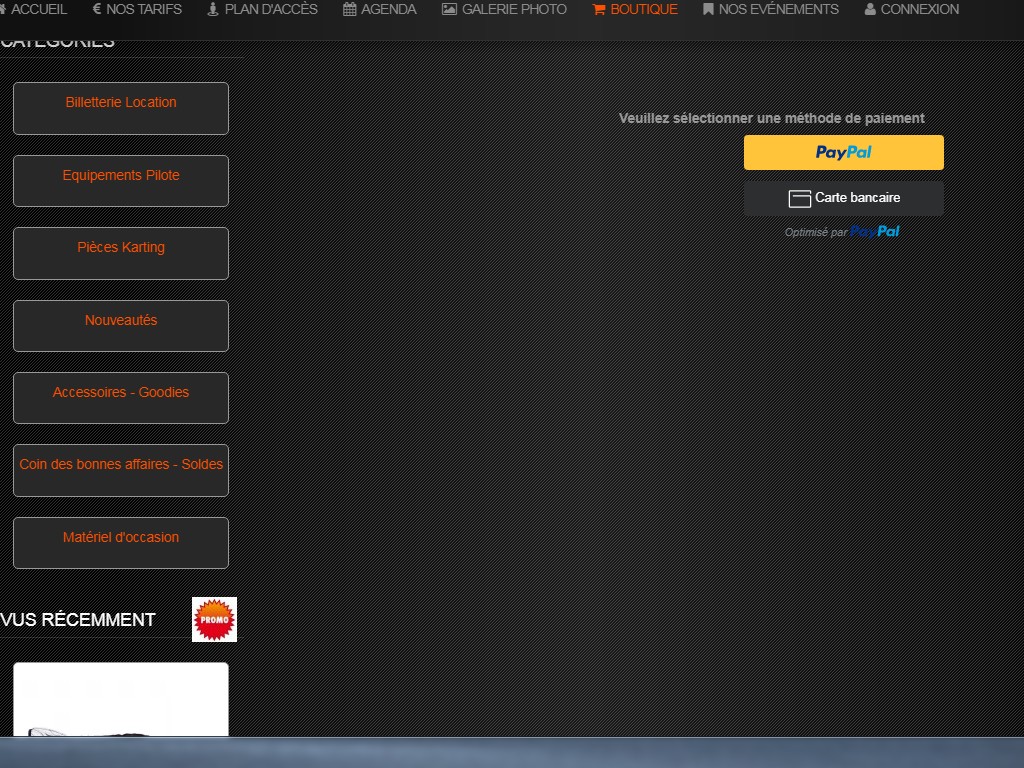

J'ai toujours un problème de dimension au niveau du paiement PayPal et l'affichage des règles d'acceptation une fois que l'on valide la CB, cela s'affiche en NOIR et vu le fond de mon site qui est foncé on, ne voir rien...
Pouvez vous m'indiquer quel est le fichier css à modifier?

Il n'y a pas de fichier CSS à modifier directement. Pour rajouter du CSS personnalisé, c'est toujours la même méthode:
Le CSS que vous rajouterez pourra agir sur n'importe quelle partie de votre site.
Si vous souhaitez que nous vous fournissions plus de précisions sur quel code CSS ajouter, alors il faudrait faire des captures d'écran pour illustrer les problèmes.

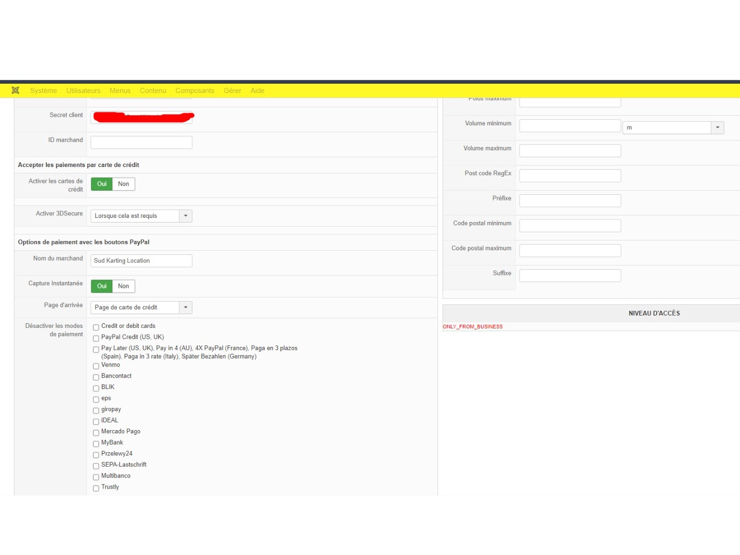

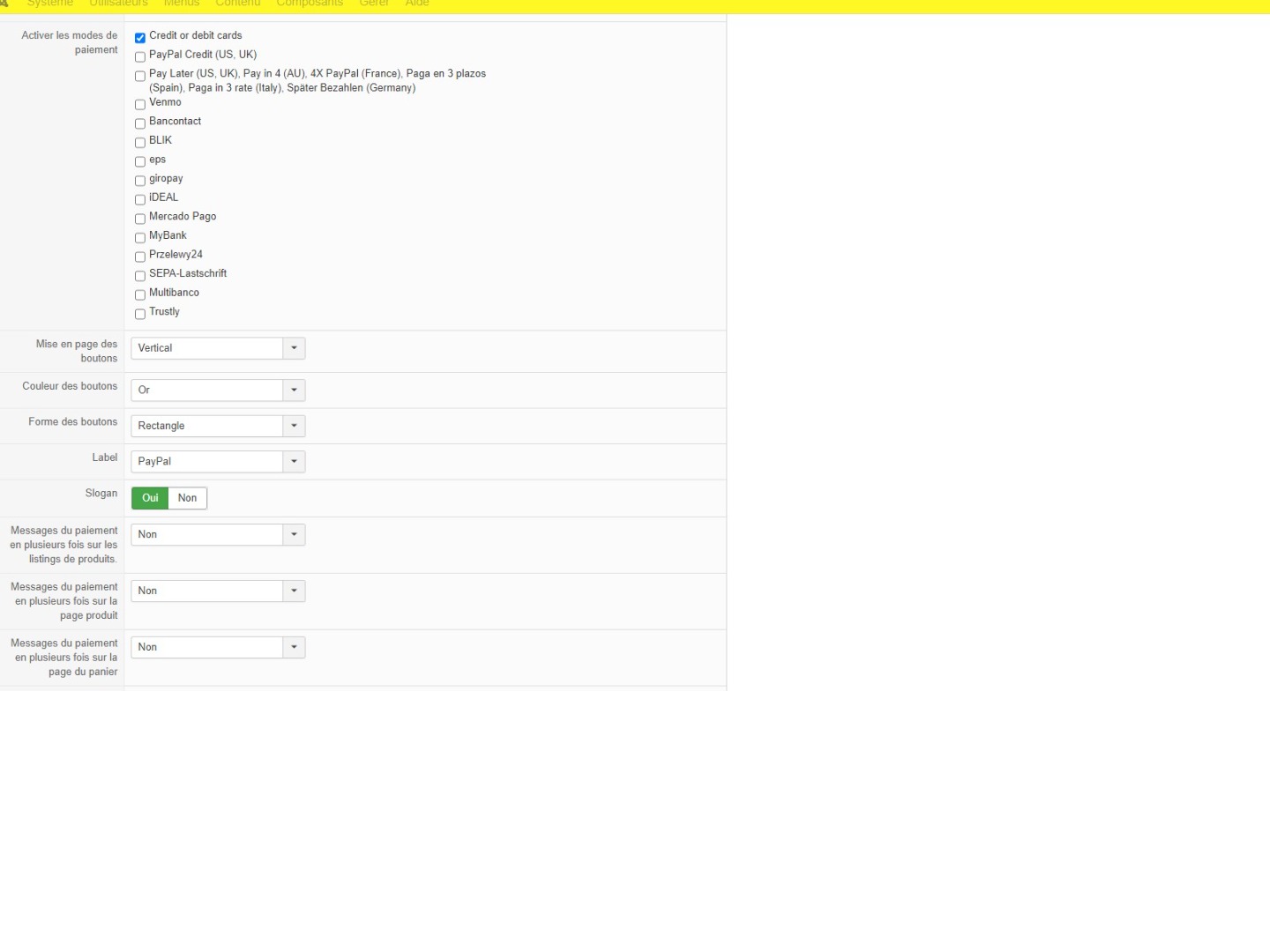

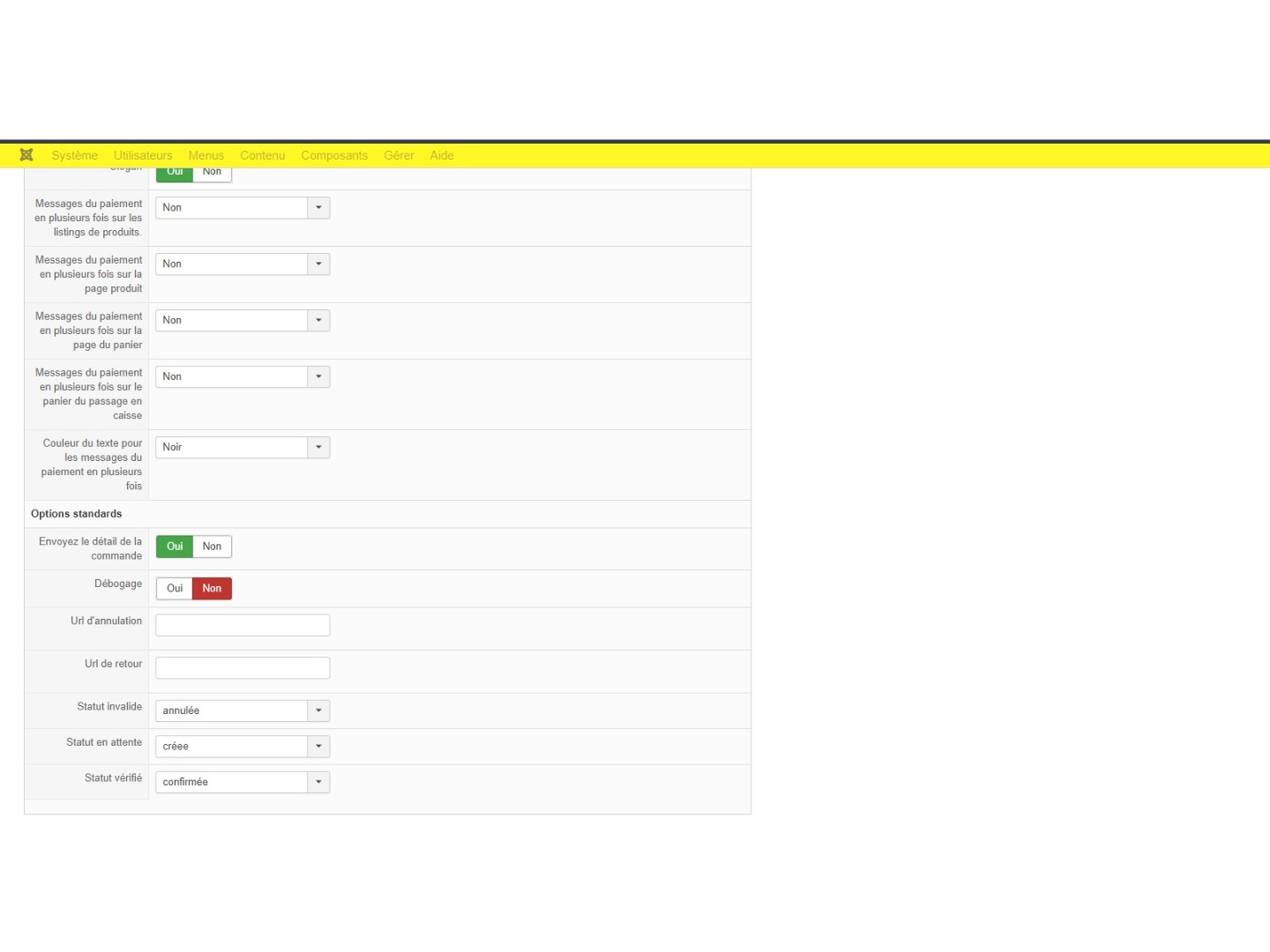

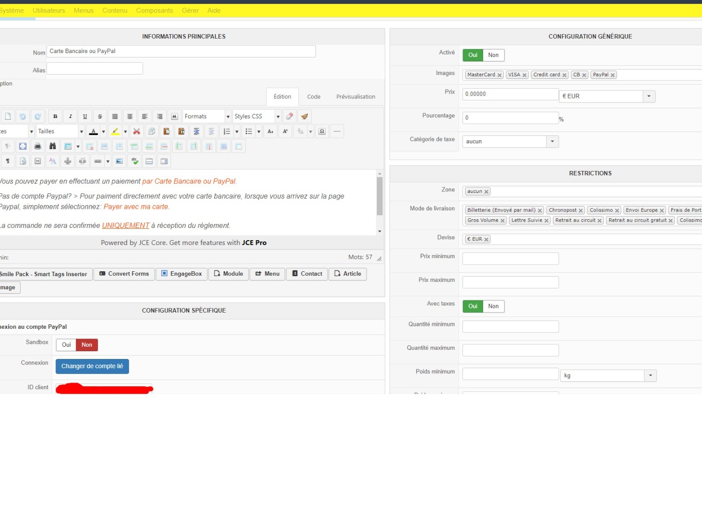

Pouvez-vous faire une capture d'écran des options de la méthode de paiement ? (vous pouvez omettre les options client id, client secret et merchant id)
2 years 5 months ago #361642 by sudkarting
Replied by sudkarting on topic PayPal/PayPal Checkout
Les voilà
Merci

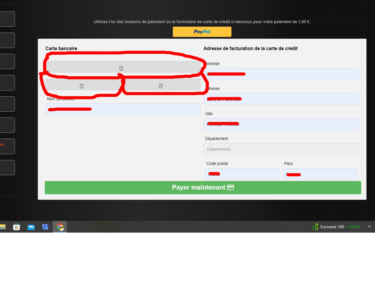

J'ai mis à jour Hikashop et j'ai fait les modifications données mais maintenant j'ai une fenêtre qui s'affiche pour le paiement mai sil m'est impossible de saisir les données de la carte. Ce n'est possible uniquement si je passe par le bouton PayPal...et que je fais payer avec ma carte (avant il y avait 2 boutons, un PayPal et l'autre CB) Ce dernier a disparu et le texte nous dit de choisir "un DES boutons ci-dessous". Ne faudrait il pas modifier ce texte?
Merci

Cela indique qu'il y a une erreur javascript sur la page.
Pourriez-vous ouvrir la console de votre navigateur sur cette page ?
Cela affichera les erreurs et cela devrait nous permettre de vous dire quoi faire.
En attendant, vous pouvez désactiver l'option "enable credit cards" de la méthode de paiement après votre test pour que les utilisateurs ne voient pas cette zone et vous retrouverez l'autre bouton de paiement par CB.
Last edit: 2 years 5 months ago by nicolas.

Voici ce que je vois dans la console de mon navigateur sur votre site:
i.imgur.com/vyQHM4v.png
Il y a pas pas de problèmes à cause de vos règle CSP:
Refused to connect to ' translate-pa.googleapis.com/v1/translateHtml ' because it violates the following Content Security Policy directive: "connect-src 'self' translate.googleapis.com www.paypal.com/ ".
Refused to frame ' assets.braintreegateway.com/ ' because it violates the following Content Security Policy directive: "frame-src 'self' www.google.com/ www.youtube.com www.paypal.com ".
js?client-id=BAAB813…it&intent=capture:3 Refused to load the script ' www.paypalobjects.com/webstatic/r/fb/fb-all-prod.pp.min.js ' because it violates the following Content Security Policy directive: "script-src-elem 'self' 'unsafe-inline' 'unsafe-eval' cdn.gtranslate.net translate.google.com translate.googleapis.com translate-pa.googleapis.com www.googletagmanager.com www.google.com www.gstatic.com cdn.hikashop.com www.paypal.com ".
Il va falloir modifier vos règles CSP pour ajouter les différents noms de domaine qui ne sont actuellement pas acceptés.
Cela devrait ensuite fonctionner correctement.
docs.joomla.org/Help4.x:Content_Security_Policy:_Options

2 years 5 months ago #361700 by nicolas
Replied by nicolas on topic PayPal/PayPal Checkout
Ce n'est pas une question de mise à jour d'HikaShop. Avant HikaShop 5.1.0, la fonction "enable credit cards" n'existait pas. Donc si vous voulez le même fonctionnement, il suffit de désactiver l'option.
La nouvelle fonction, où le formulaire de carte de crédit est directement visible à la fin du passage en caisse requiert le chargement de fichiers additionnels par PayPal. Votre hébergement ou site web a des règles CSP stricts qui n'autorise que certains noms de domaines. Et les fichiers nécessaire pour ce nouveau formulaire de carte de crédit sont sur un nom de domaine de PayPal qui n'est pas supporté par ces règles. Qui a configuré ces règles CSP sur votre site ? Je ne sais pas. Comment ont-ont été configurées ? Je ne sais pas non plus. En J3, c'est soit fait au niveau du serveur, soit via une extension genre extensions.joomla.org/extension/system-content-security-policy/
Donc si vous ne savez pas et vous ne voulait pas prendre le temps de voir de votre coté comment ces règles CSP sont ajoutées sur votre site, le plus simple c'est de désactiver l'option "enable credit cards" de votre méthode de paiement. Vous retrouverez ainsi un fonctionnement similaire à ce que vous aviez auparavant, mais comme je disais, dans ce cas, le formulaire de carte de crédit de PayPal n'est pas modifiable.
