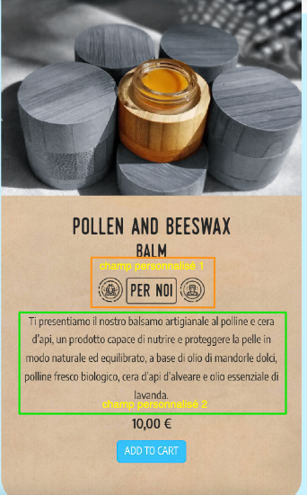

souci avec les traductions dans les modules personnalisés (custom HTML) et l’insertion d’un produit via le tag de contenu, la langue n’est pas traduite bien qu’elle le soit quand elle est affichée dans la liste des produits d’Hikashop (via le menu).

À titre d’information “La Saponetta” reste toujours en italien car c’est la marque du produit, mais pour éviter toute confusion je vais m’appuyer sur un autre module, par exemple pour le baume où la marque “La Saponetta” n’apparaît pas, vous pouvez retrouver ce module à cette page et en bas de page (Pollen et Cire d'abeille - Baume).

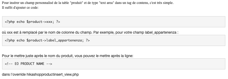

Dans l’ancien post que je vous ai annexé dans le message plus haut, vous m’avez indiqué comment procéder pour insérer un champ personnalisé de la table "produit" et de type "text area" dans un tag de contenu, en réalité il y a un override dans le fichier hikashopproductinsert_view.php, je suppose que cet override n’est pas pris en compte dans la traduction…
2 years 6 months ago #360829 by nicolas
Ah ok, j'avais zappé que vous aviez rajouté du code pour afficher le champ personnalisé.
Le souci vient de là.
Le code fourni dans l'autre sujet ne prend pas en charge les overrides de traduction.
Pour cela, il faudra changer la ligne:
Code:
<?php echo $product->label_appartenenza; ?>
en:
Code:
<?php echo hikashop_translate($product->label_appartenenza); ?>

Si l’override du fichier hikashopproductinsert_view.php contient:
Code:
<?php echo $product->label_appartenenza; ?> <?php echo $product->descrizione_introduttiva; ?>
les titres pour le français et l’anglais sont traduits dans leur propres langues sauf pour l’italien qui reste toujours en anglais, mais pour toutes les langues (it, fr, gb) les champs personnalisés restent en italien (langue par défaut).
Code:
<?php echo hikashop_translate($product->label_appartenenza); ?> <?php echo hikashop_translate($product->descrizione_introduttiva); ?>
les titres et les champs personnalisés pour le français et l’anglais sont traduits correctement, donc tout va bien, tandis que pour l’italien c’est l’anglais qui reste en place autant pour le titre que pour les champs personnalisés.
