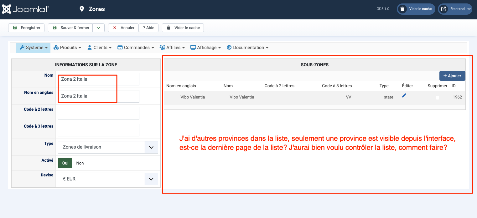

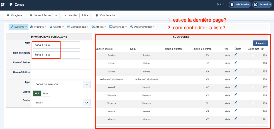

ok je n’avais pas compris la manipulation à faire, merci, cependant il y a un souci, impossible de vérifier la liste des sous-zones que j'ai créée et il semblerait même que seules certaines provinces ont été ajoutées à ma liste, à moins que seule la dernière page soit visible depuis l'interface "Sous-Zones" ?
De toute façon cela reste un problème parce que je ne vois vraiment pas comment éditer les provinces dans la sous-zone que j'ai créée...

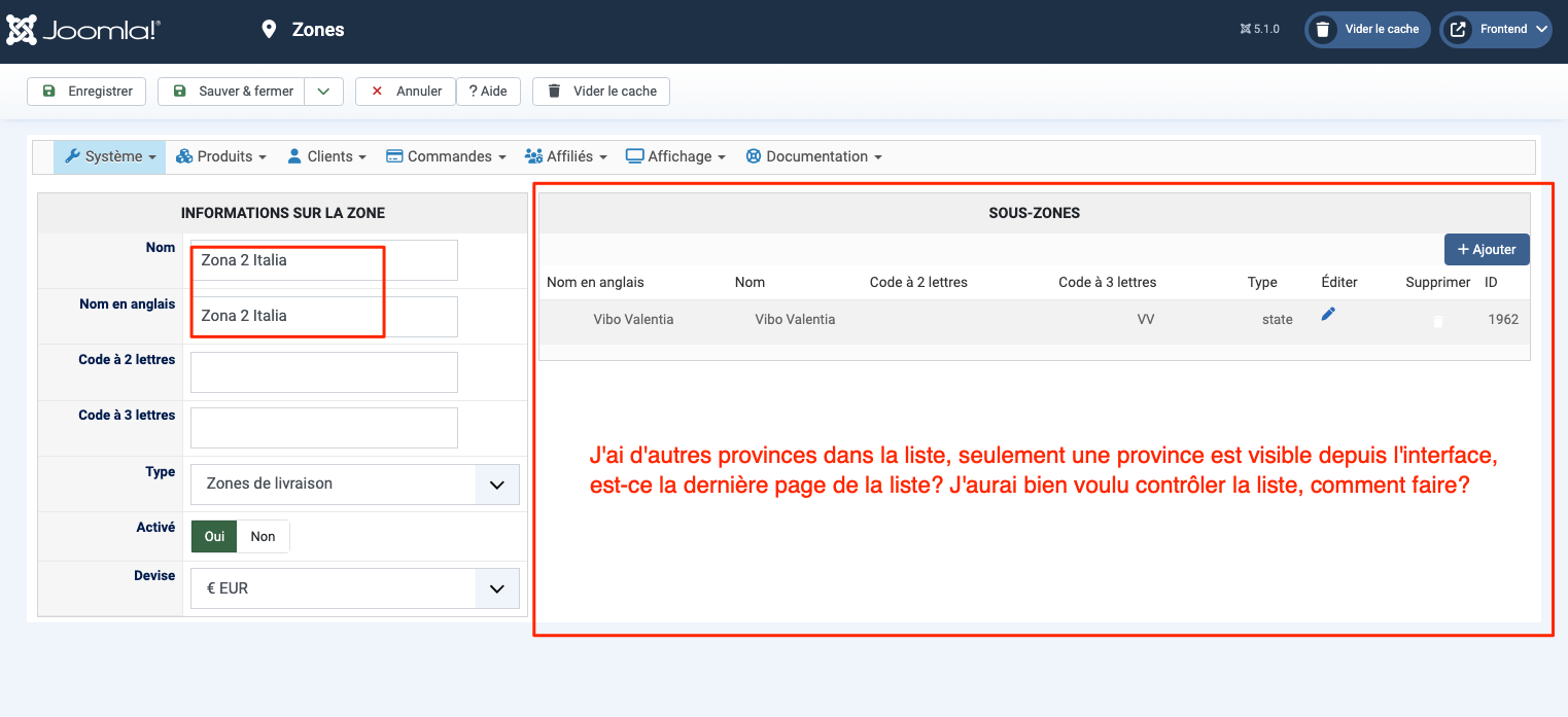

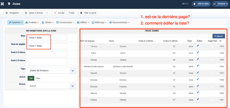

...au fait Hikashop n'enregistre pas le choix des provinces du moment qu'on passe d'une page à l'autre dans la liste des provinces: u.pc.cd/EVf7

2 years 5 months ago - 2 years 5 months ago #361161 by Philip
Replied by Philip on topic Selction restrictions zone
Nous ne sommes pas sur de comprendre ce qui vous bloque, donc le plus simple et pour nous de faire un essai directement sur votre Backend, donc envoyez nous les éléments suivants :
- Url link to your backend (administrator)
- Backend utilisateur references (with maximum ACL)
- Faites nous une liste des sous zones que vous voulez ajouter dans votre zone custom
Note : utilisez notre formulaire de Contact us pour fournir ces éléments et n'oubliez pas d'ajouter un lien Url vers ce sujet de notre forum
Cordialement
Last edit: 2 years 5 months ago by Philip.
More
2 years 5 months ago - 2 years 5 months ago #361171 by Philip
Merci pour vos éléments, cela nous a permis de tester directement sur votre site, et pour nous votre site fonctionne normalement, explications.
Nous pensons savoir ce qui vous pose problème, c'est la manipulation.
En effet dans Joomla vous devez valider (en appuyant sur le bouton "ok" save) votre sélection page par page.
Malheureusement par conception les formulaire de Joomla, ne permettent pas de faire une sélection, puis d'aller sur autre page (via la pagination), car si vous faites cela votre sélection sera perdu en affichant la nouvelle page de subzone.
Donc étape par étape :
- Ouvrir le formulaire de sélection des subzones, faites votre sélection sur UNE page, puis cliquer sur ok/save
- Recommencer le processus en allant sur une autre page des subzones mais faire encore la sélection pour une seule page
- Recommencer pour une autre page etc...
- A la fin, n'oubliez pas de sauvegarder votre zone en appuyant sur "Save"
Cordialement
